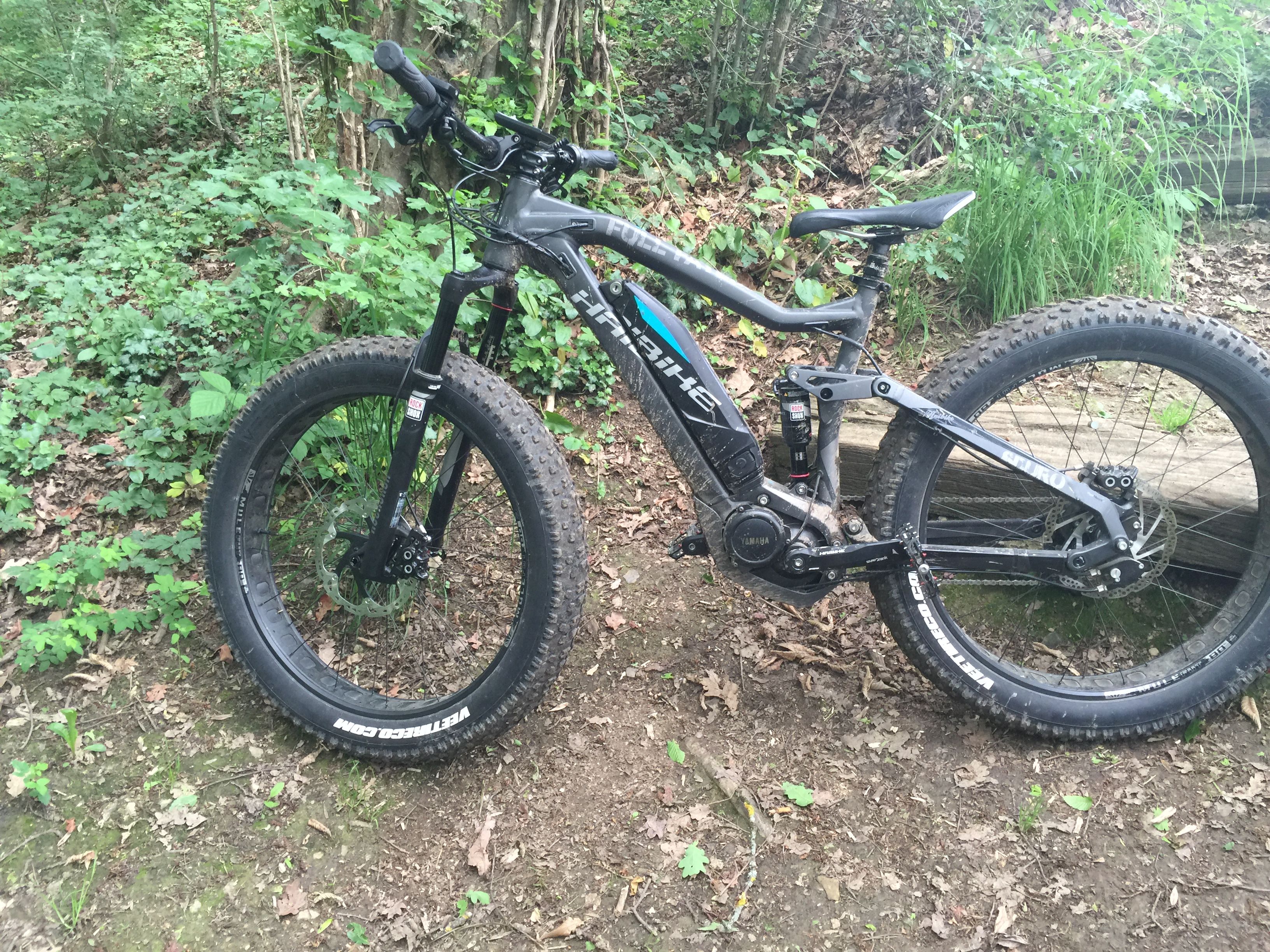

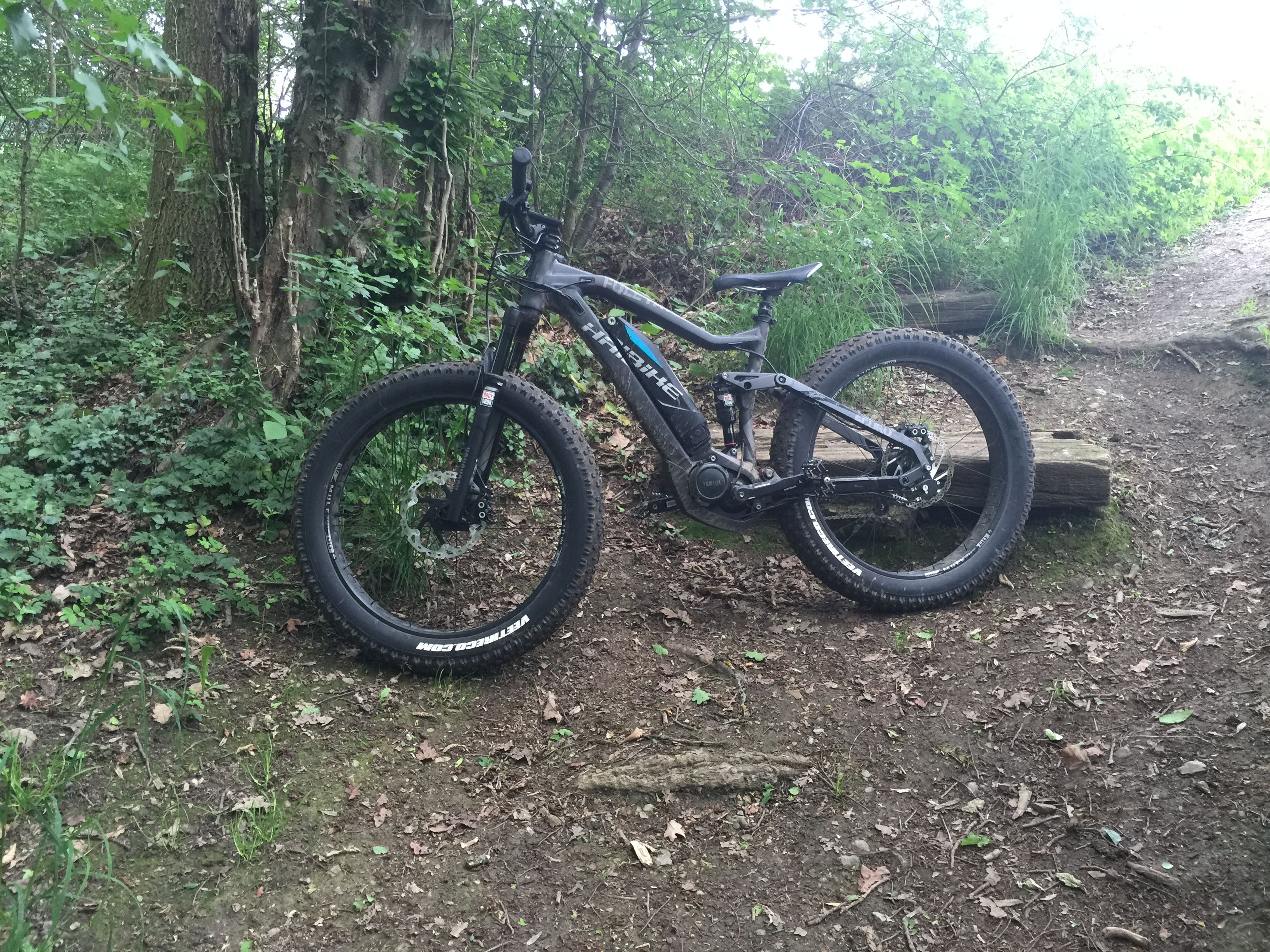

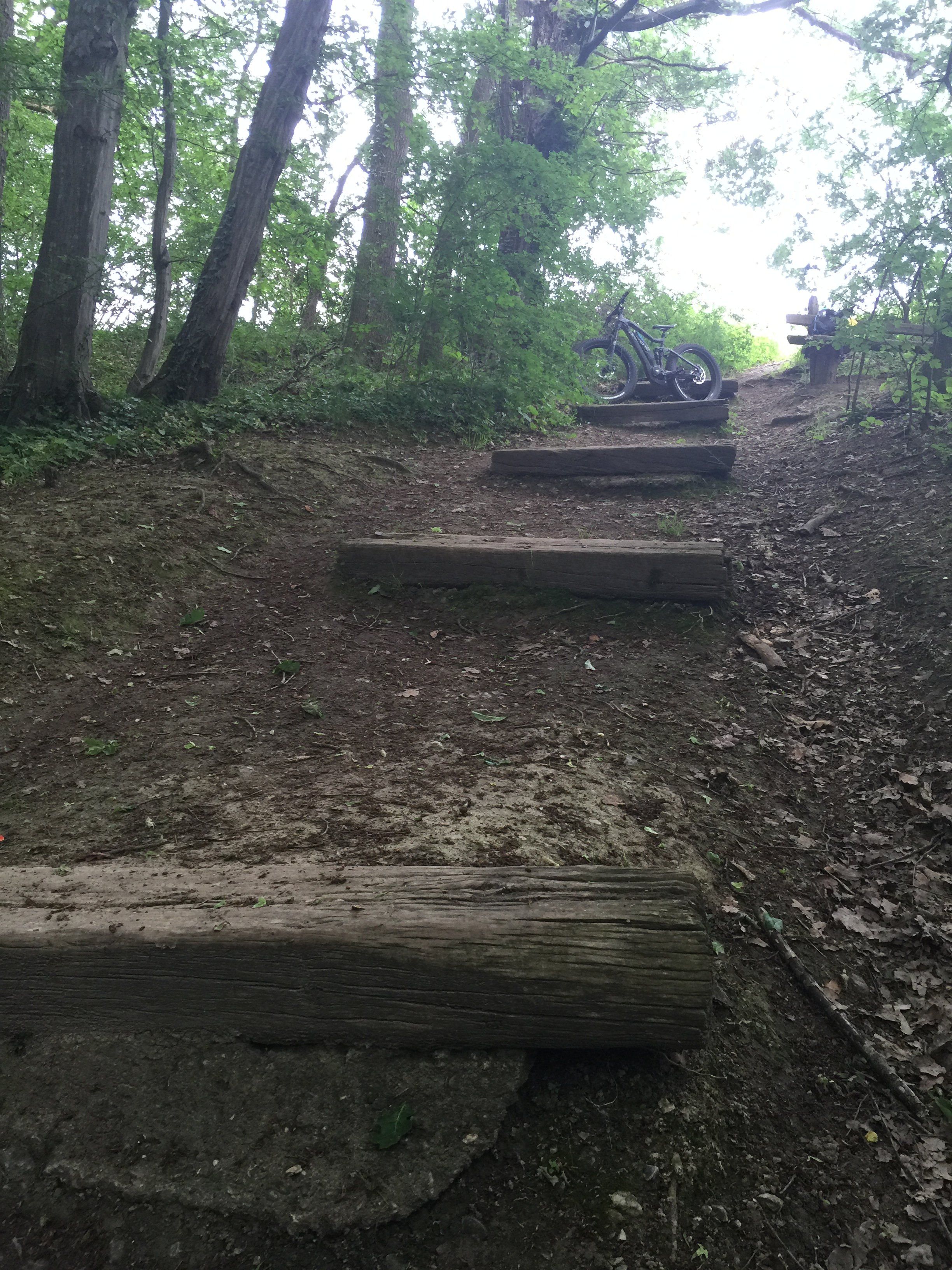

Haibike Full FAT Rohloff in Aktion
lexle
grade noch ne klasse Runde gedreht
Re: Haibike Full FAT Rohloff in Aktion
... weil ein Gatesriemen an einem Mehrgelenker nicht funktioniert.
Man kann sich zwar etwas mit Spannrollen basteln, ist aber nicht
gut für den Riemen. Auch kann man eine Kette unterwegs "flicken",
ein defekter Gatesriemen heißt schieben.
Gruß Jörg
P.S.: Schönes Rad!

Danke dir, für die Info.....
Alles prima mit der Rohloff.. Unter Vollast geht's natürlich net , aber Bisserl Druck weg oder im OT kurz aufhören, dann passt es, vor allem im stehen schalten und das mehrere Gänge ist top, vor allem ohne Geknalle und Kettenmord
Beim Yamaha mit Doppelkettenblatt musst du zum vorne aufs kleine zu schalten auch kurz aufhören zu treten..
Hat sich für mich 100% gelohnt
