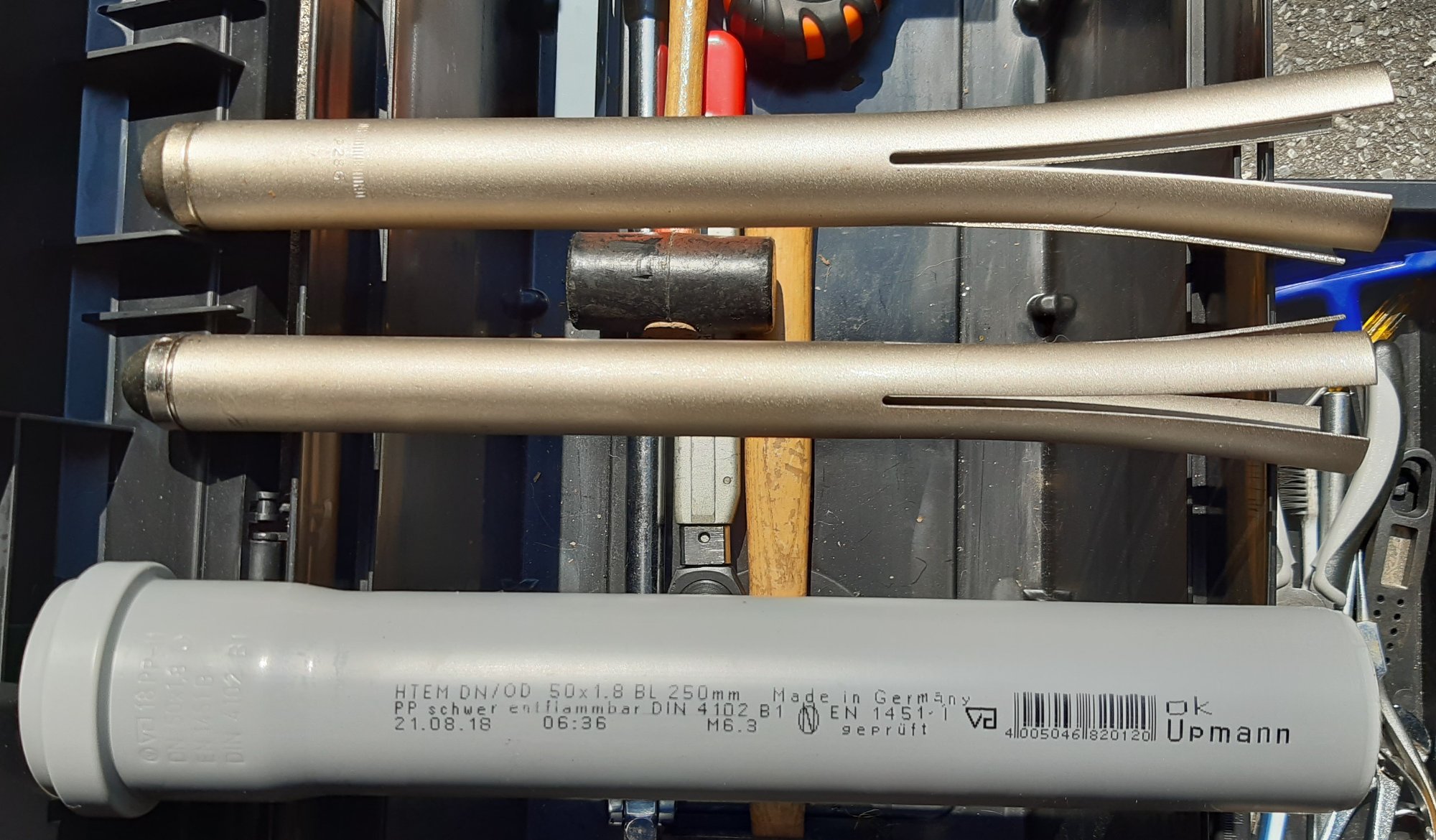

Was genau soll „eingeschlagen“ werden?
Zum Konus aufschlagen ein 40er Plastik Rohr ausm Baumarkt
Zum Kralle einschlagen ne passende Nuss nehmen
Zum kürzen nen nen Rohrschneider
Es braucht keinerlei „Spezialwerkzeug“ 🤷

Nöp 1,5 Zoll sind 38.1mm
Muss man etwas weiten das 40, weil 40 außen
Mit nem 50 Rohr ist es doch zu weit 🤷
Mir egal, ich mache es seit vielen Jahren und Gabeln mit DN 50, ...passt perfekt.
