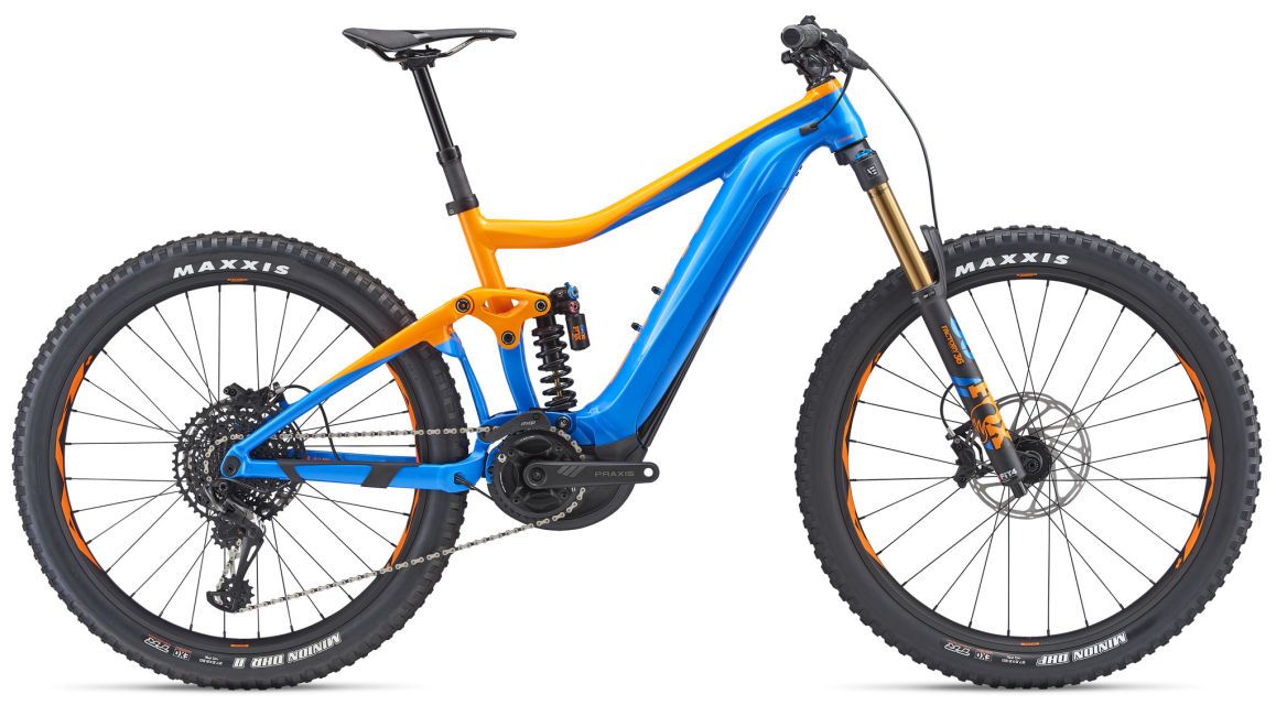

Durch einen Führerausweisentzug bin ich seit einem halben Jahr auf den EMTB Geschmack gekommen und habe mir oben genanntes Giant E-Bike gegönnt.
Mein Rad wird täglich für den Arbeitsweg genutzt und sieht fast jedes Wochenende oder nach dem Feierabend kleine lokale Trails und Bikeparks.
Vor ein paar Tagen gab es bei einem steilen Anstieg einen Knacks und buum kein Pedalenwiederstand mehr , Bike wurde zu einem örtlichen Händler gebracht der meinte der Freilauf und die Nabe seien kaputt eventuell müsse man mit der neuen Kette und meinem 38T Blatt noch die Kassette tauschen.
Ab Werk verbaut ist die SRAM PG 1230 11-50 12Speed , würdet ihr etwas anderes empfehlen wie die 1275 z.B?
Felgentechnisch ist ab Werk folgendes verbaut >35mm breite 12x148mm Boot "Giant AM Felge" , ich denke die Nabe sollte eine mit dem XD Body sein.
Ich habe mehrere Empfehlungen bekommen ein komplettes DT Swiss H1700 Hinterrad zu verbauen auf Bike Components kostet so eins rund 360 Euro.
Ich dachte mir wenn ich schon tauschen muss solls doch optisch noch was her machen , da würden mir die eloxierten Hope 4 Pro Naben sehr gut gefallen , diese gibt es auch als Komplettrad. Was ist eure Meinung dazu ? Aktuell fahre ich die Maxxis High Roller mit 2.60 Breite , in Zukunft werde ich hinten mal den Maxxis Rekon ausprobieren. Das Rad soll was abkönnen und nicht mehr als 400 Euro kosten. Was fährt ihr denn für Radkombis und was könnt ihr empfehlen?
Herzlichen Dank für eure Hilfe und allen weiterhin gute Fahrt!
LG Erfan
