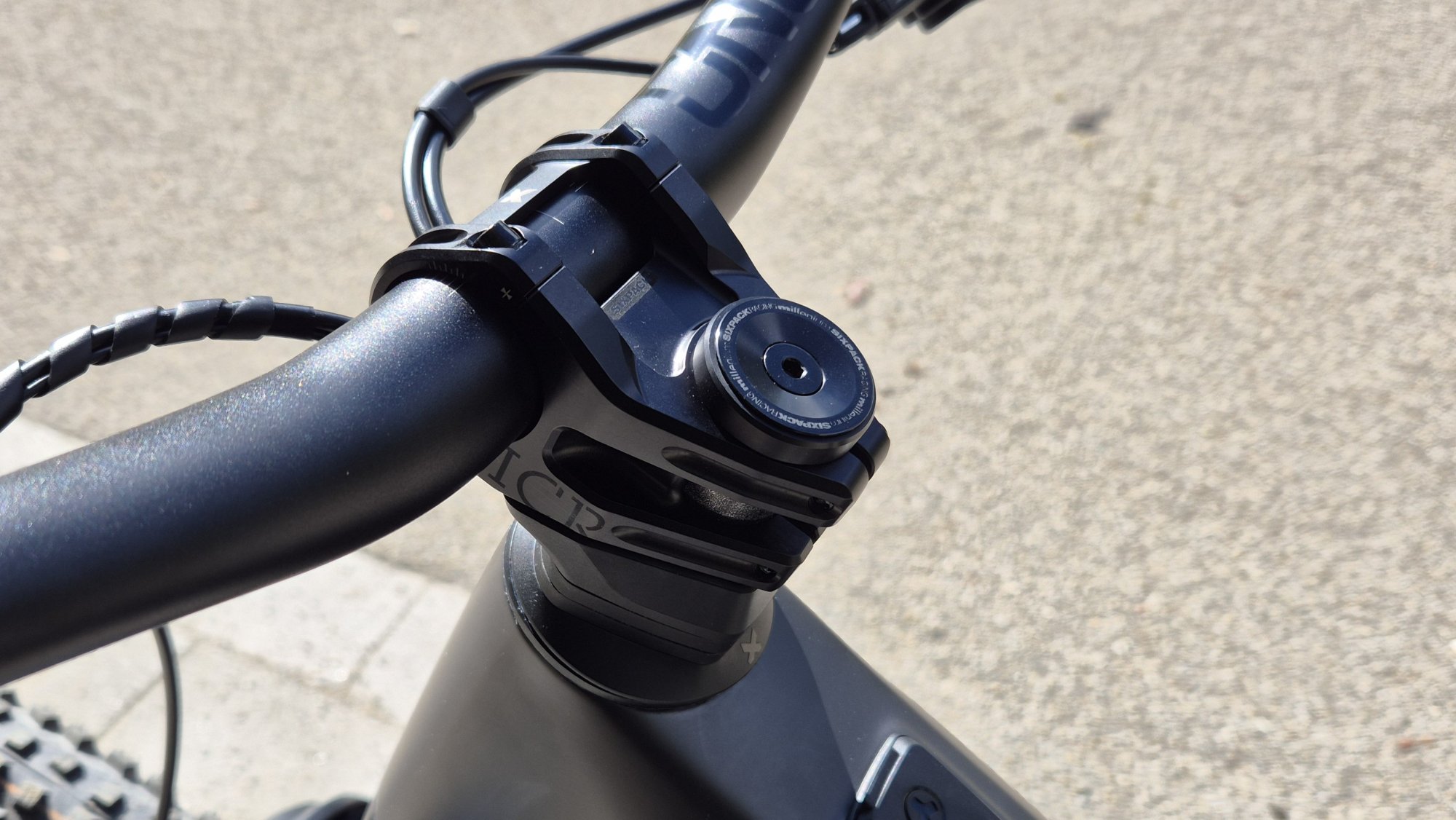

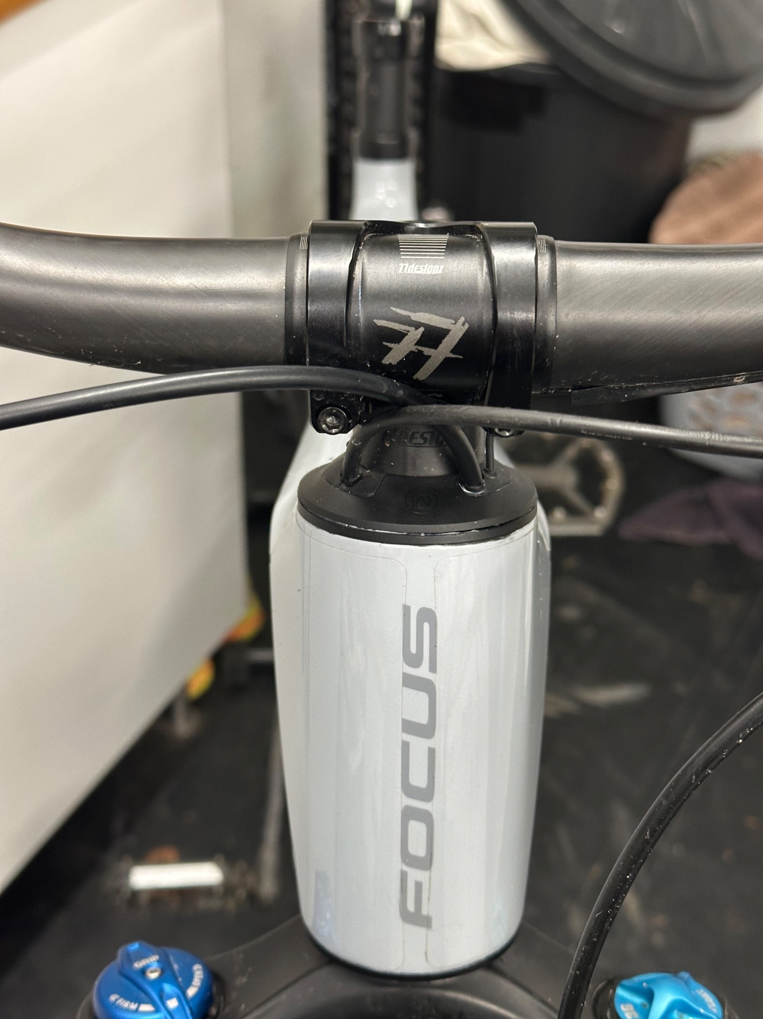

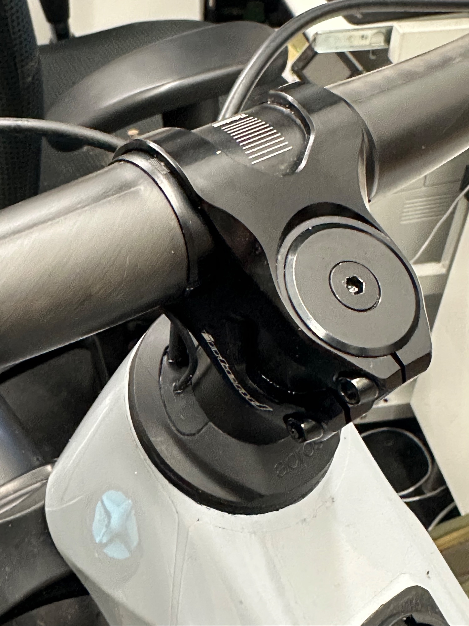

Beim Jam ärgert mich der Vorbau einfach kolossal und es augenscheinlich keine gute Lösung gibt, das zu ersetzen?!🤔
Die Kabelführung kannst nicht ersetzen weils keine Öffnungen im Rahmen gibt.
Wenn dir der Motor des Levo reicht dann solltest dir das trek echt mal ansehen. Gibt auch nen Range extender.
Klar, durch den Rahmen geht nicht, aber Focus - Vorbau weg, andere Abdeckkappe für 18€ drauf und du kannst jeden normalen Vorbau verbauen.

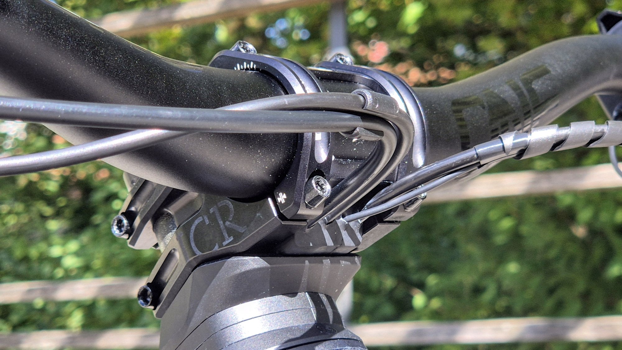

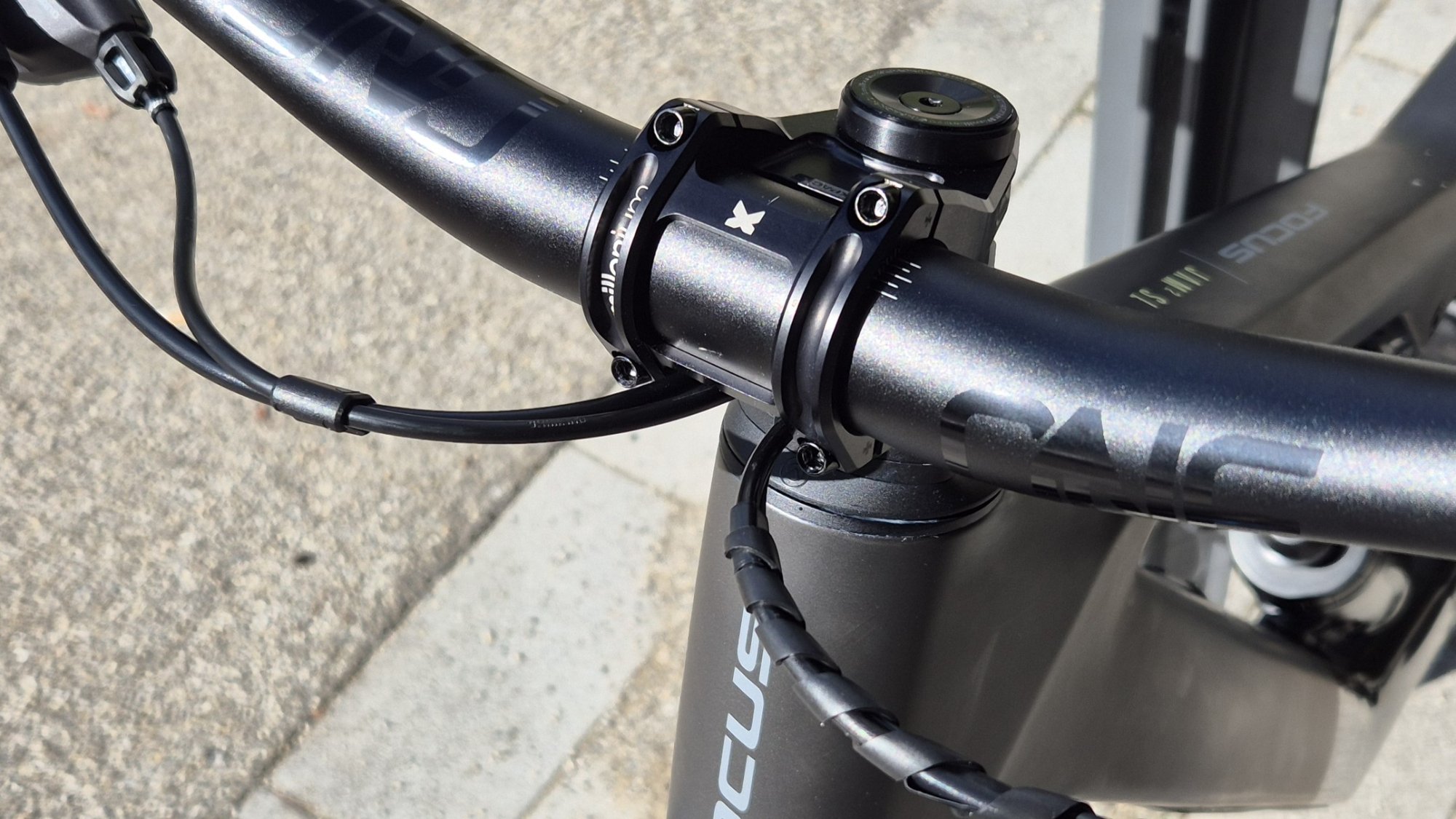

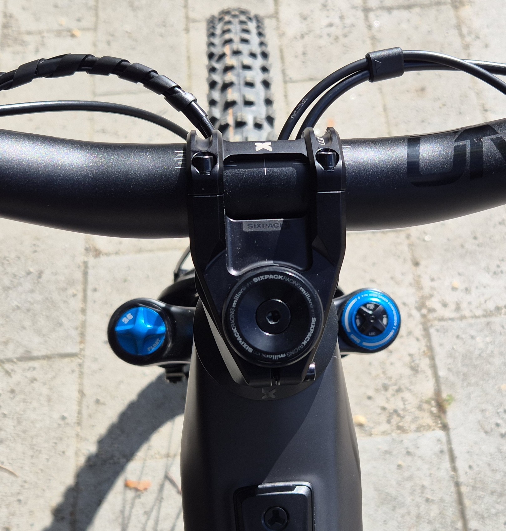

Hier paar Bilder von der Sixpack ICR Lösung, ich finds schick 👍
