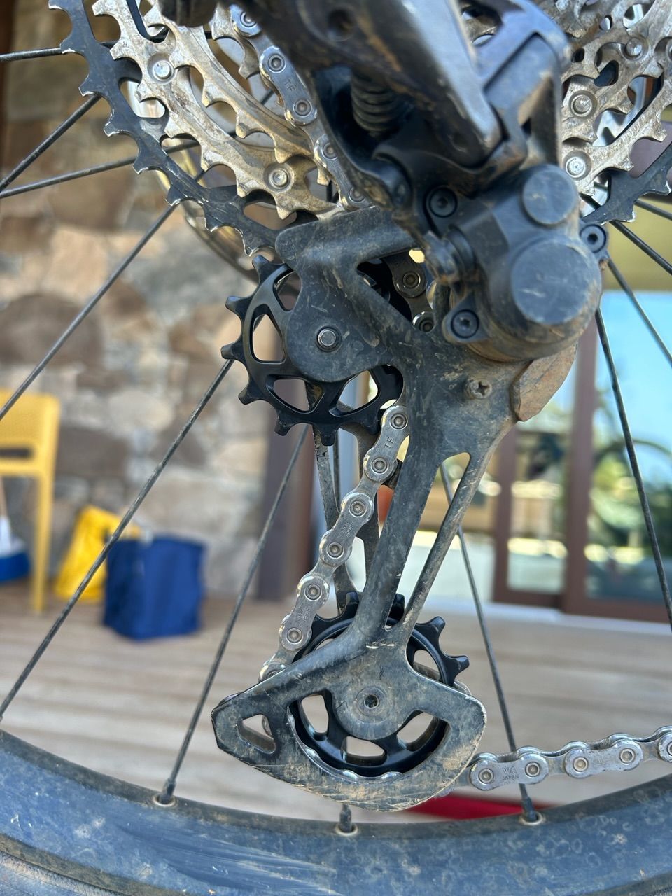

Hier nun die Erkenntnisse der 2000Hm des heutigen Tages. Die Geräusche stehen in direktem Zusammenhang mit der Verschmutzung des Antriebs, primär der Kassette. Ich weiß nicht, wieso andere Biker mit genau den gleichen Komponenten das Problem nicht haben, aber bei mir fing es heute nach 20km an. Ich bin abgestiegen, habe aus meiner Trinkflasche die Kassetten und die Schaltung abgespritzt und das Problem war für die nächsten 20km behoben.

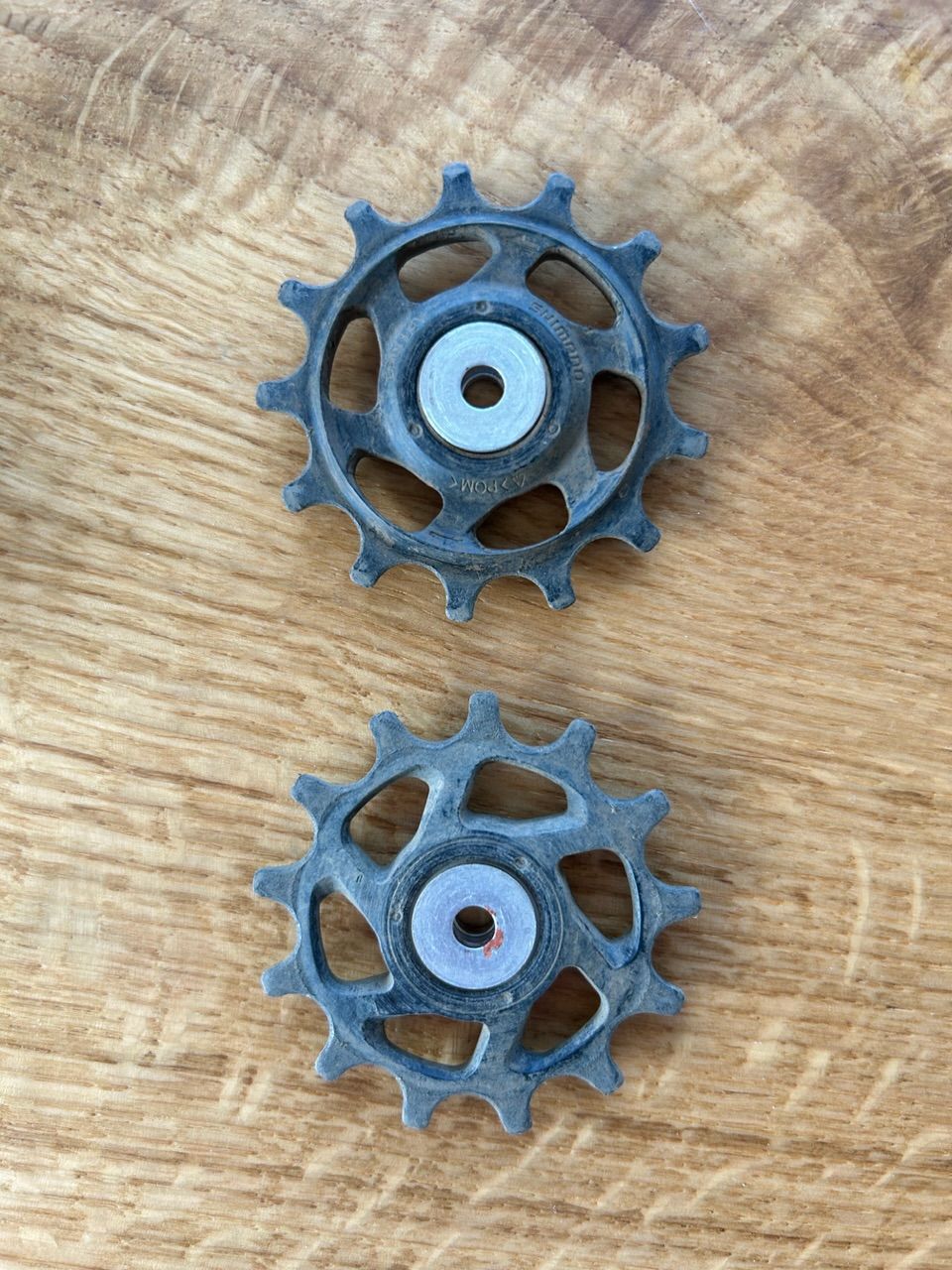

Wie sehen die neuen Rollen nach der Strecke aus, nicht daß es deren Käfig ist?

Was ist mit den neuen Rollen, wie sehen die aus?

Sind ja schon 2, die in der Richtung etwas vermuten. Nach den Bildern zu urteilen, wurde das Schaltwerk schon gut rangenommen, sehe ich da Oxidation?
Vielleicht diese Gruppe testweise tauschen, sofern vorhanden, oder komplett demontieren, reinigen, ggf. Teile ersetzen.

Das Geräusch hört sich an, als ob das Schaltwerk sich nicht sauber vertikal bewegt und dadurch das obere Schaltröllchen mit den Ritzeln in Kontakt kommt. Check das mal.
Zur Not mal mit dem Schaltwerk des Bikes Deiner Frau tauschen.
