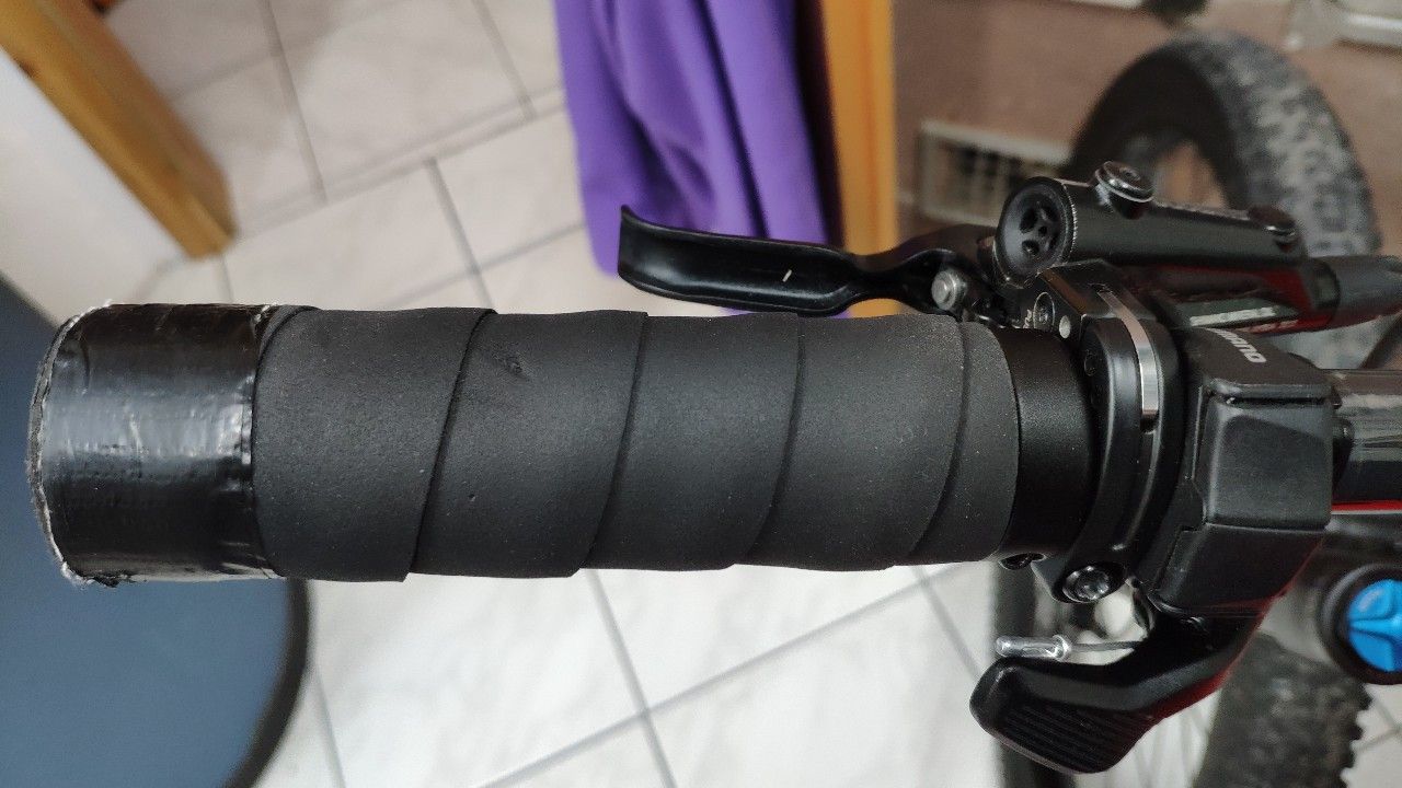

Ich habe mir meine selbst gemacht
Und die erlauben einen um Welten sichereren und besseren Griff als diese Ergogriffe, bei gleichem Komfort.

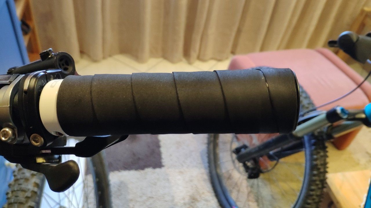

Ich habe diese günstigen Griffe genommen und die über die Griffläche hinausragenden Ränder mit der Dremel flach geschliffen.
Das Band ist Lenkerband von Decathlon, welches sich ausgezeichnet bewährt hat. Den Bandbeginn auf die Länge des Griffumfanges schräg geschnitten, den Griff mit Sprühkleber einsprayen, den Anfang des Bandes mit Sekundenkleber fixieren und unter Spannung umwickeln. Die letzten eineinhalb Windungen wieder mit Sekundenkleber fixieren und was übersteht mit scharfer Klinge abschneiden. Breiten Lenkerstopfen drauf... feddich.
Wenn man Sekundenkleber nimmt, entfällt das auf dem Foto noch sichtbare Isoband.
In dieser Form halten die Griffe schon seit mehreren Jahren.

Hier die Version ohne Isoband.
