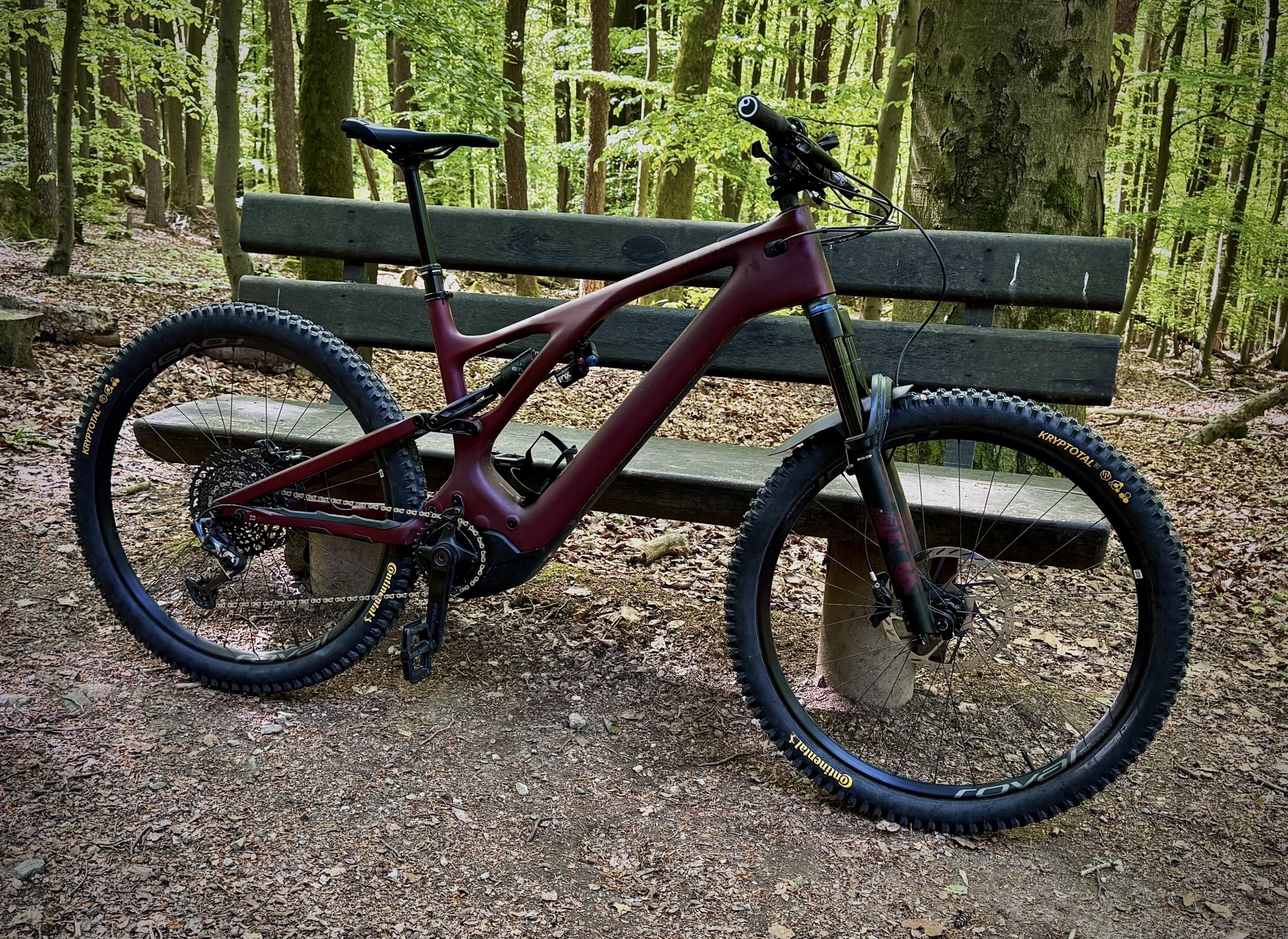

Ich fahre ein 2022 Turbo Levo Comp. Ich will ein neuer Laufradsatz monteren. Jetzt ist noch der original mullet Satz verbaut. Kann ich auch hinten 29 verbauen mit z.b. ein 2.3 Reifen. Oder ist wieder ein mullet Satz doch besser?
Ich kann im Netz leider keine deutliche Antwort finden.

29er passt rein, nur mit der Reifenbreite/Reifenhöhe musst du aufpassen.
Meine gelsen zu haben das maximal 2.3er gehen

Vielen Dank fur die Antworten. Ich meistens normahle MTB strecken. Kein downhill, bike-parks usw. Nachstes Jahr begeleite Ich eine gruppe kids auf Radtour von Holland nach Frankreich (um die 550 km). Ich uberlege mich ob 29 hinten mit 2.3 Reifen dann besser ist. Wird nur Straße gefahren.
Theoretisch müsste man dann noch den Radumfang programmieren weil die Kiste mit einem 29 Zoll schneller fährt als erlaubt weil der Motor denkt dass da ein kleineres Laufrad drin ist
2,3 oder 2,6 sind ja die Breite vom Reifen, das beenflusst den Durchmesser ja nicht.
29" Reifen haben definitiv einen größeren Durchmesser als 27,5" Reifen. Und wenn der Durchmesser größer ist, ist der Umfang auch größer und somit die mit einer Reifendrehung zurückgelegte Wegstrecke.

Ich würde wieder einen Mullet-Laufradsatz empfehlen. Das Levo profitiert m. E. schon stark davon.

29er Hinterrad im Levo ist nicht vorgesehen -> Mullet-Laufradsatz. 👍
Gibt vermutlich ein Cascade Link mit dem das geändert werden kann.
