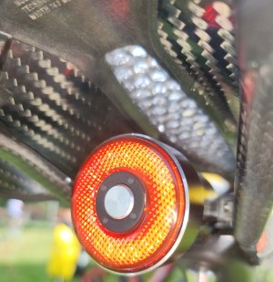

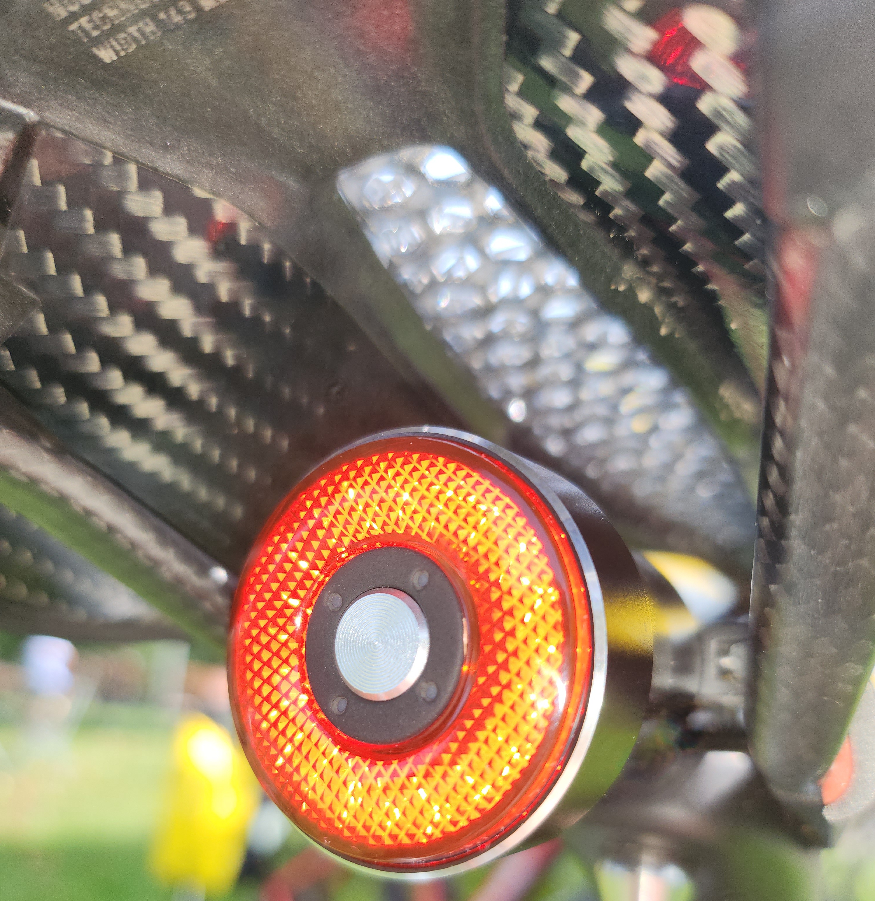

Hatte überlegt die sehr gut funktionierende RS R AXS eventuell durch diese Fox DP zu ersetzen. Allerdings nur, weil der AXS Akku bei anbringen meiner immer im Sattelgestell leuchtenden, schon teuren Lupine Rücklichter an Sattelstreben im Weg ist, dann nur entnommen werden kann, wenn ich RL abbaue.
Aber den Akku dann optisch so ungünstig zu platzieren, dann noch ne DP für 1500 anzubieten geht gar nicht. Für die, die hier im Forum das gleiche Problem bezüglich RL in Sattelstreben bei AXS DP haben, kleiner Tipp.
Die China Ware hier mit Einschaltautomatik, Bremslicht, ist tatsächlich günstig funktioniert auch noch sehr gut, mit hervorragender Bremslichtfunktion. Volle Aufladung dank USBC 20 Minuten. Das 29 Euro Teil hat eine Alu Sattelstreben-Halterung für das Rücklich, die von oben, dann seitlich geklemmt wird. Hatte diesen Verbesserungsvorschlag mal an Lupine geschickt, bis heute keine Antwort, schade. Habe den Lampenhalter, wo das Rücklicht eingedreht wird nur 5mm weiter oben neu in Sattelstrebenhalterung verschraubt, passt, sieht gut aus und übersehen wird man nicht. Also fahre ich die RS R AXS weiter, Geld gespart, was sinnvoller ausgegeben werden kann.
