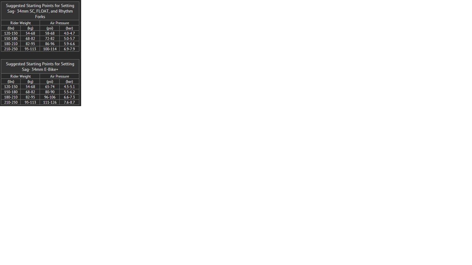

Guten Abend.
Ich Fahre ein Focus Jam² 6.8 nine E Bike.
Hier ist die Fox 34 Rhythm verbaut. Ich möchte mich nun dem einstellen der Gabel widmen.
Leider ist da eine Unklarheit bei mir.
Auf der Fox Seite kann man ja die Teilenummer eingeben und bekommt alle Infos.
Leider in meinem Fall eine zu viel, was mich verunsichert.
Description: 2020, 34, A, FLOAT, 29in, Rhythm E-Bike, 150, Grip, Sweep-Adj, Matte Blk, No Logo, 15QRx110, 1.5 T, 51mm Rake, OE
Welche Tabelle würdet ihr nutzen, bzw. welche ist richtig?
Oder einfach auf die 30%(+-) einstellen und gut ?
In der Beschreibung steht ja Rhythm und Ebike :rolleyes:
Vielleicht habt ihr ja einen Rat :cool:
Du musst die Tabelle für E-Bike nutzen. Wie du siehst sind dort die psi höher, d.h. deine Gabel braucht mehr Luftdruck, da die Masse de Bikes mehr als gewöhnlich ist. Dein Rad wiegt ca. 8-10 kg mehr als eine "normales" MTB, deshalb die unterschiedlichen Werte. Manchmal steht auch auf der Gabel gedruckt:"bei nutzung in einem E-Bike den Luftdruck um 10 psi erhöhen".
Ansonsten ist ja bei einer Rhythm nur der Rebound einzustellen. (Hier kann ich dir nur empfehlen, starte lieber mit weniger Rebound, als mit zuviel.)
Viele Grüße
Julius
Auf meiner 34er rhythm ist ein Aufkleber auf dem linken Tauchrohr hinten mit den Empfehlungen von Fox für den Luftdruck in Verhältnis zum Gewicht. Ist bei dir kein Aufkleber? Die rhythm braucht schon ordentlich Druck um einen anständigen SAG zu bekommen. Und wie @ Julius 0612 schon sagte, mit wenig rebound fahren, sonst wird die Rhythm echt zu "poppig".
super, vielen Dank!
Ihr habt mir wahrscheinlich viel rumprobieren erspart :)
Für den Rebound habe ich versucht einige Videos zu schauen. Die meisten sagten als Regel, ähnlich wie beim Dämpfer, beim ausfedern sollte der Reifen nicht den Bodenkontakt verlieren. Also im Stand ohne Fahrer.
Oder habt ihr da einen anderen Tipp für einen Wiedereinsteiger? :)

So habe ich auch bei mir den rebound eingestellt. Langsam rantasten mit der Einstellung bis das Vorderrad anfängt zu springen und dann mache ich wieder 2 Klicks zurück.

Ich würde mal dein Basissetup vom Druck her einstellen und den Rebound 1 weniger als angegeben. So hast du eine solide Basis und kannst im Laufe der Zeit ja bisschen rumspielen was Druck und Rebound angeht.
Ich fahre leider keine Rhythm aber auf meiner Gabel (38 Factory) ist eine Tabell für Hsc Lsc Luftdruck Rebound und eben die Empfehlung für die 10 psi beim emtb, deshalb denke ich jede Gabel müsste das Aufgedruckt haben. Eine 34er Rhythm bin ich bisher nur auf einem Levo SL Testrad gefahren und hatte das gefühl, dass sie viel Druck und wenig Rebound benötigt.
Stimmt, ich fahre bei 103 kg Fahrer Gewicht all in (Rucksack etc) 115-118 PSI und rebound ganz zu oder max 1 klick.
