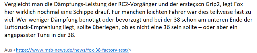

MTB News schreibt folgendes zur Fox 38 Grip2 - ich hatte überlegt, als leichterer Fahrer den E-Tune als Erstkäuferservice in den ersten 3 Monaten für 70 Euro einrichten zu lassen, um auch folgender Empfehlung (s.u.) zu folgen. Macht das dann so keinen Sinn?
Danke und Gruß!

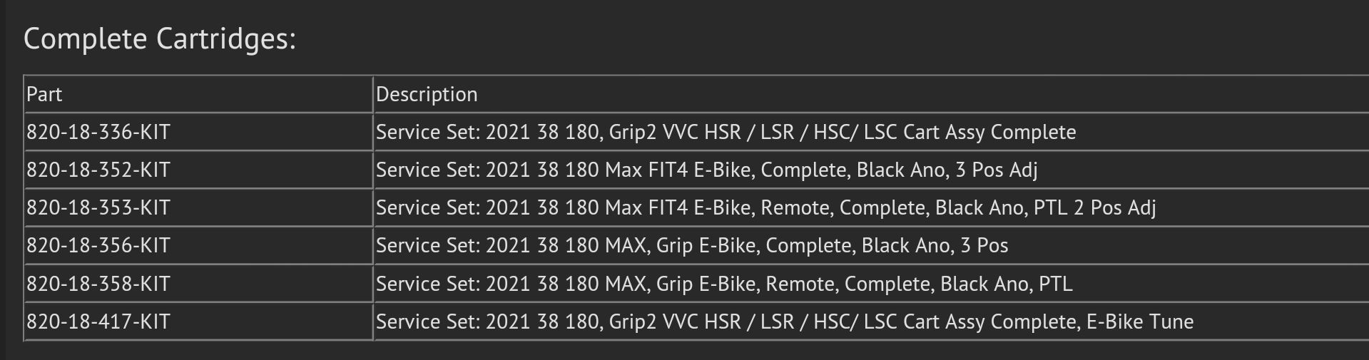

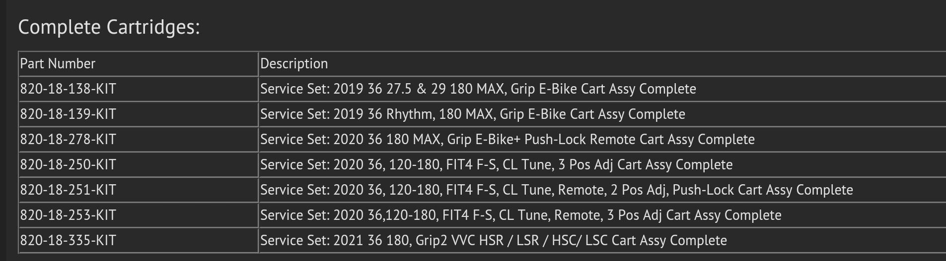

Die Infos gibt's direkt bei fox auf der Part List.
Also wie gesagt, grip2 36 gibt's nur eine
Bei der 38 sieht das anders aus
