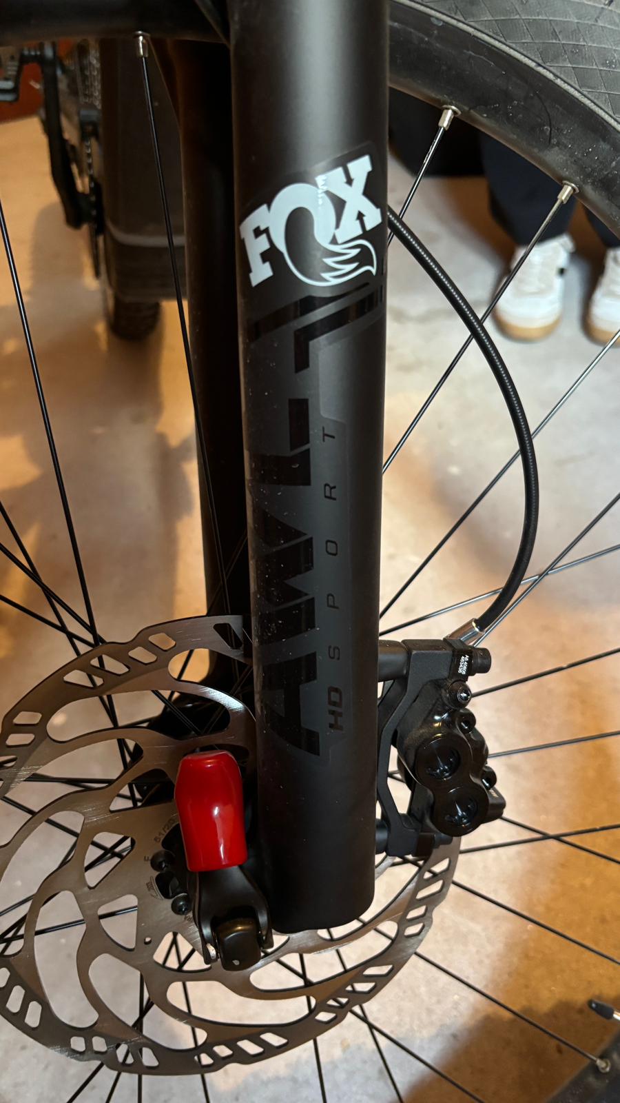

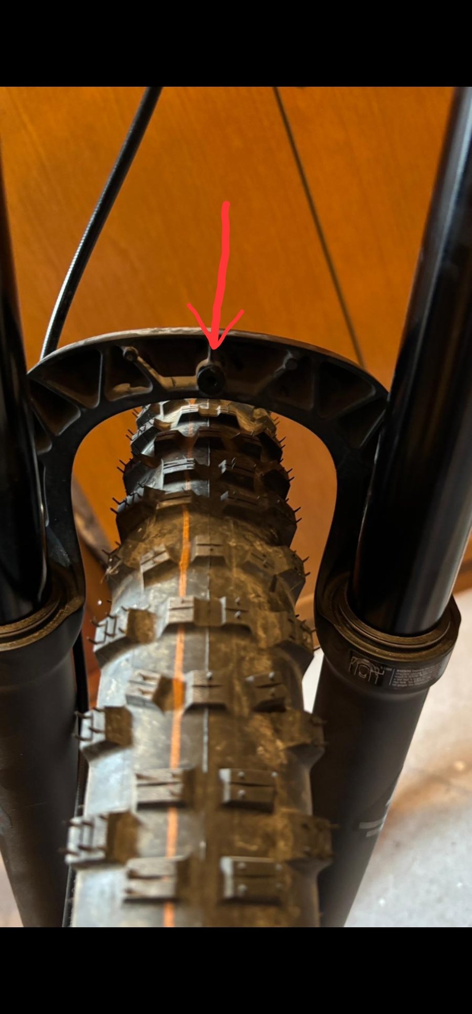

Ich wollte letztens den Mudhugger Bolt On an die 36er AWL von einem Cube Stereo Hybrid 144 HPC Race montieren und musste mit erschrecken feststellen, daß die 2 kleinen Gewindelöcher fehlen und nur 1 größers Loch aber ohne Gewinde in der Mitte ist?
Es gibt dafür also keinen schraubbaren Mudguard? Hat jemand schonmal ein Gewinde in das Loch der AWL geschnitten? Der Mudguard hat ja Mittig ein Loch, dann könnte man den wenigstens mit einer Schraube mittig verschrauben 🤷‍♂️

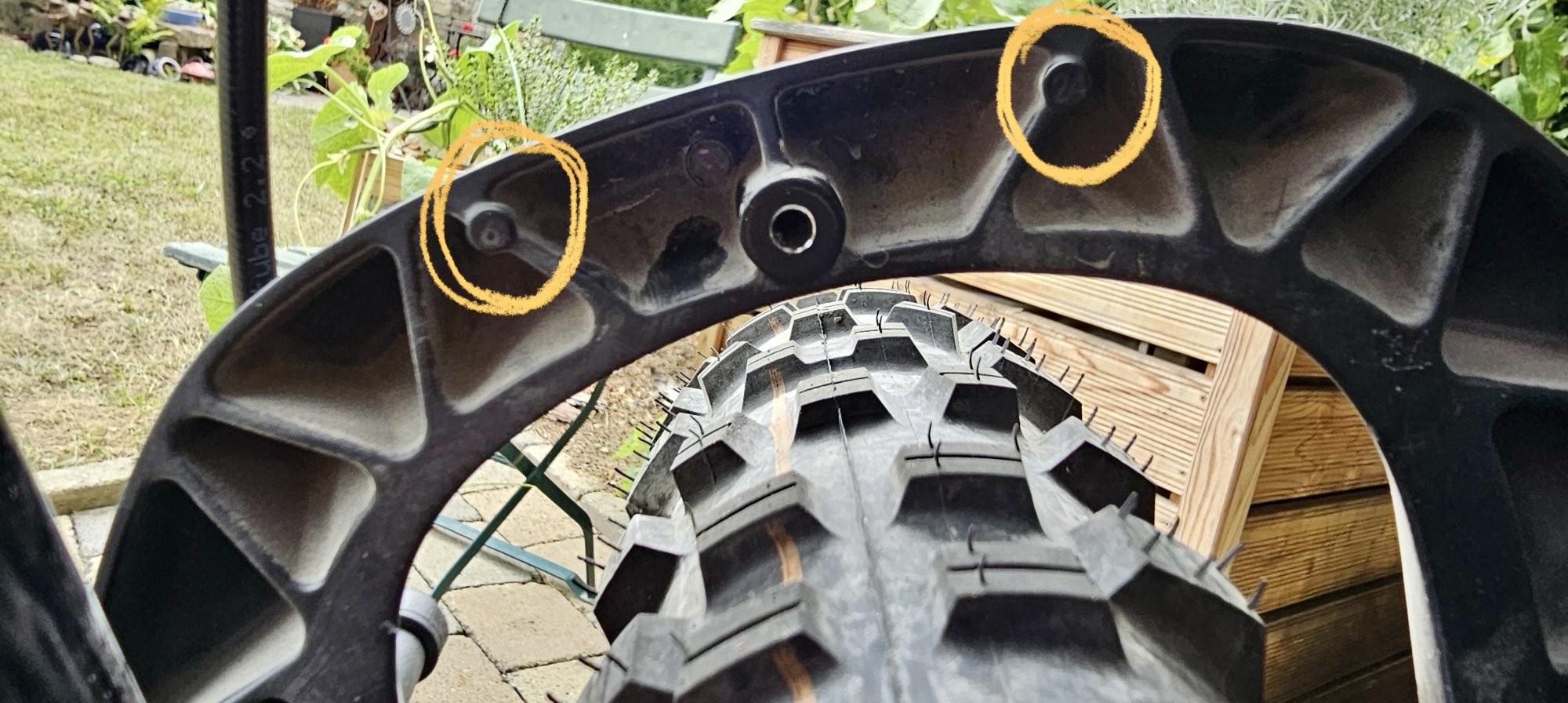

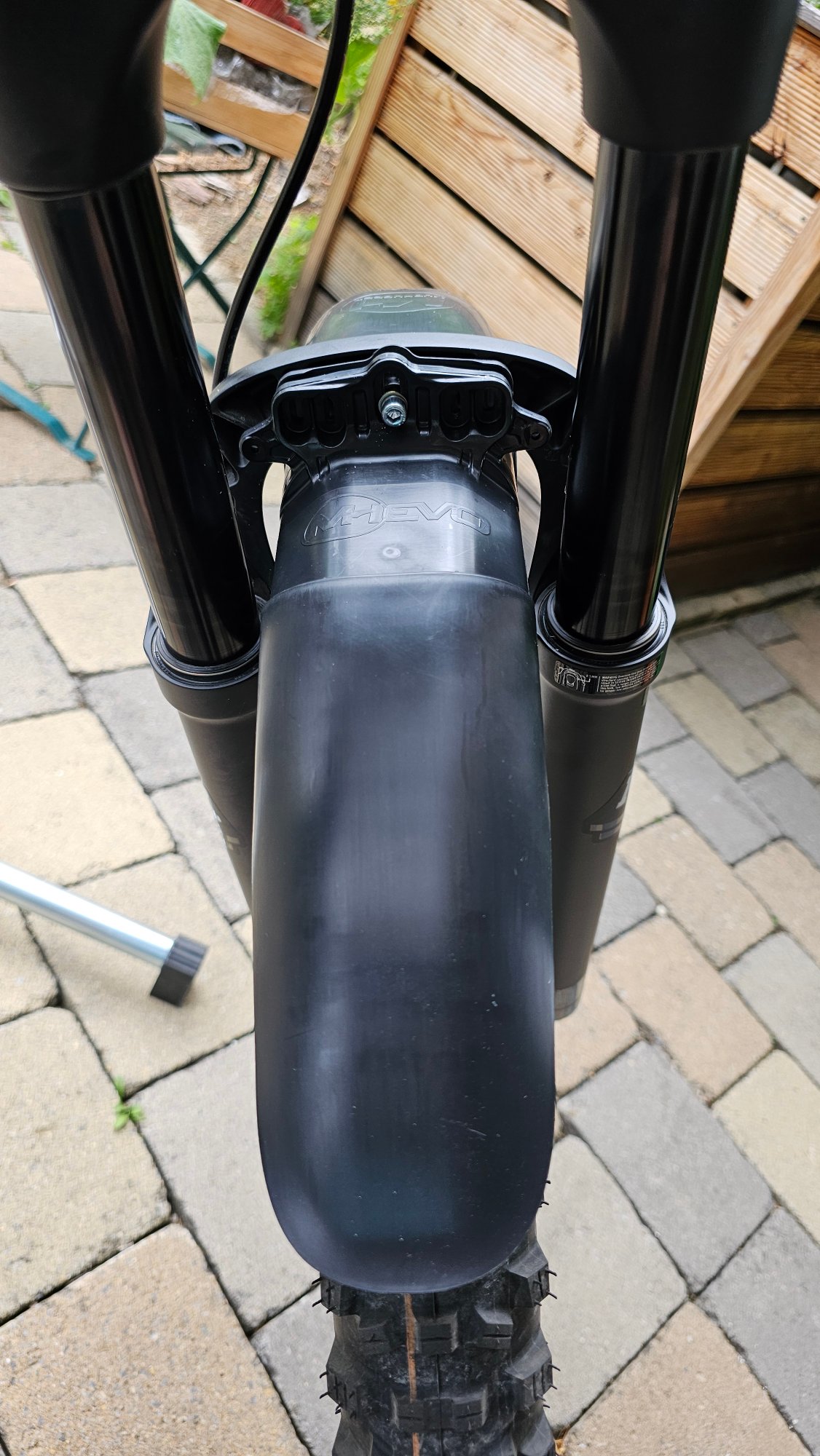

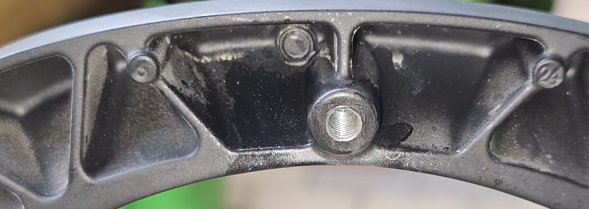

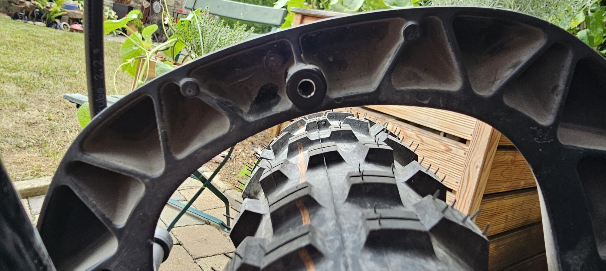

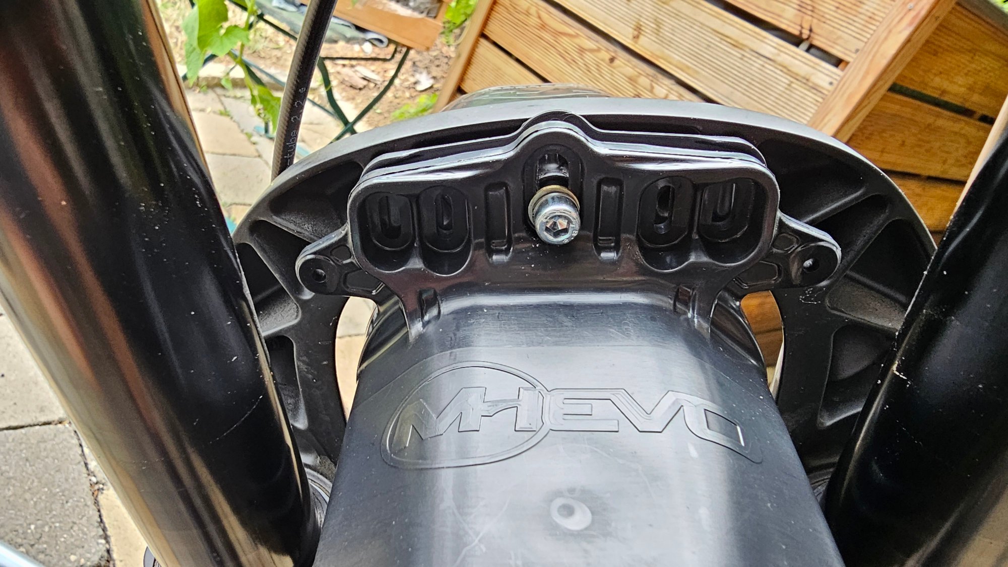

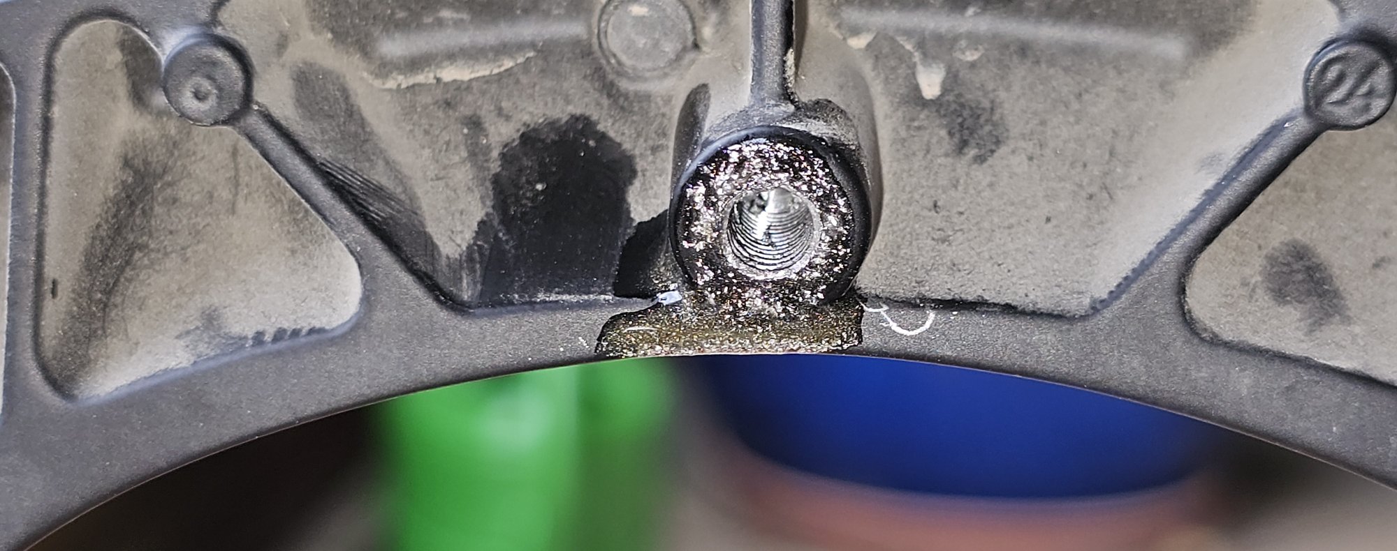

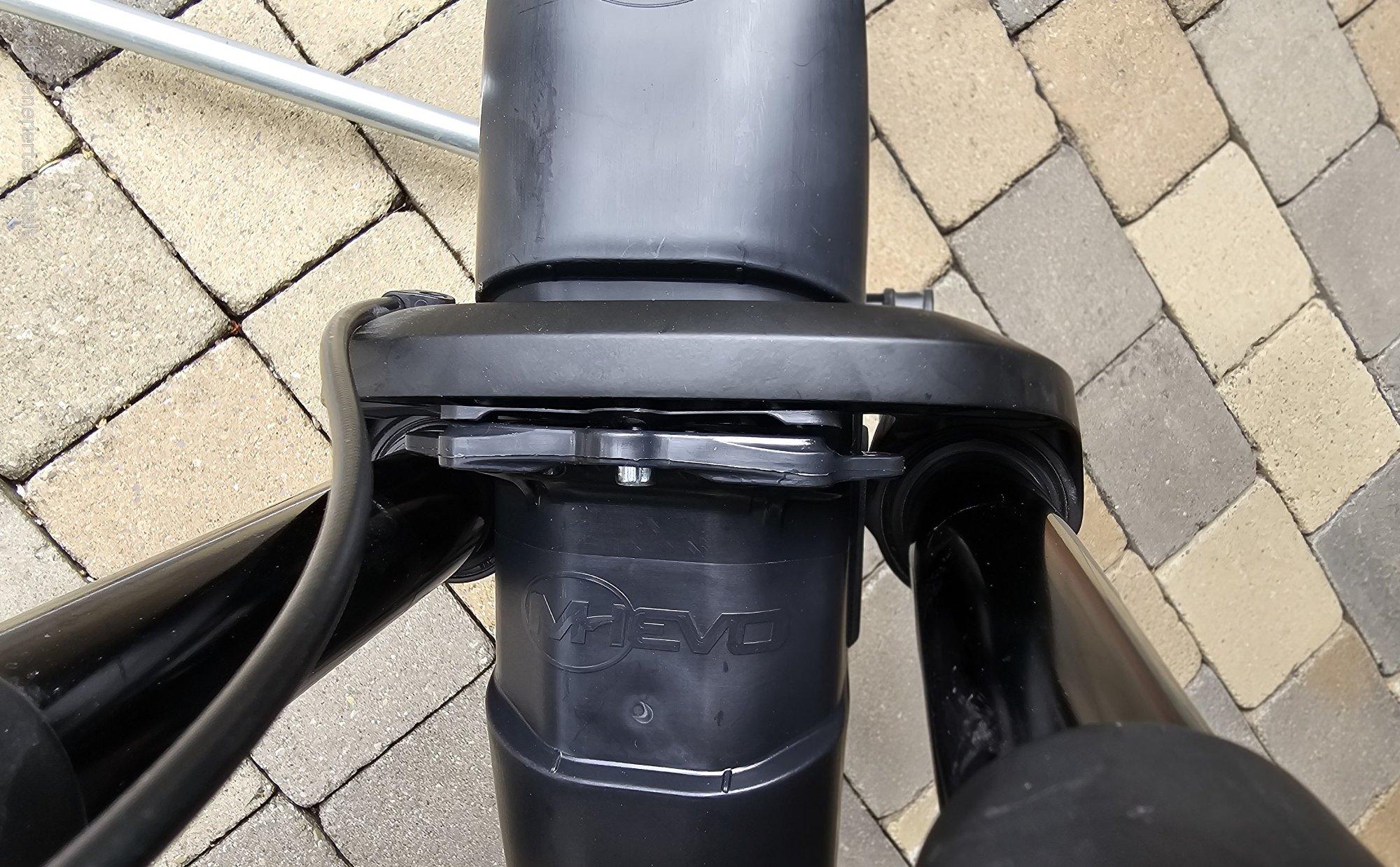

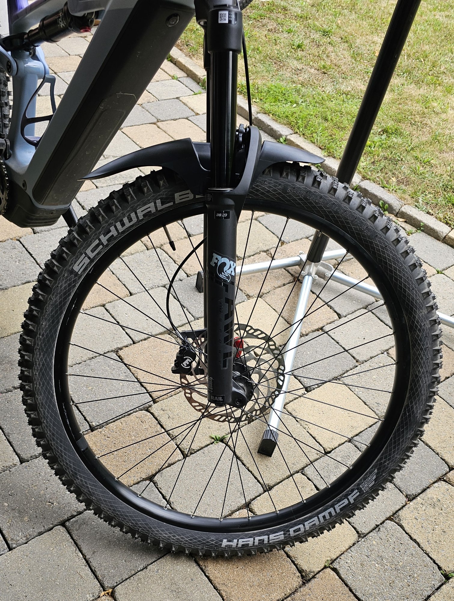

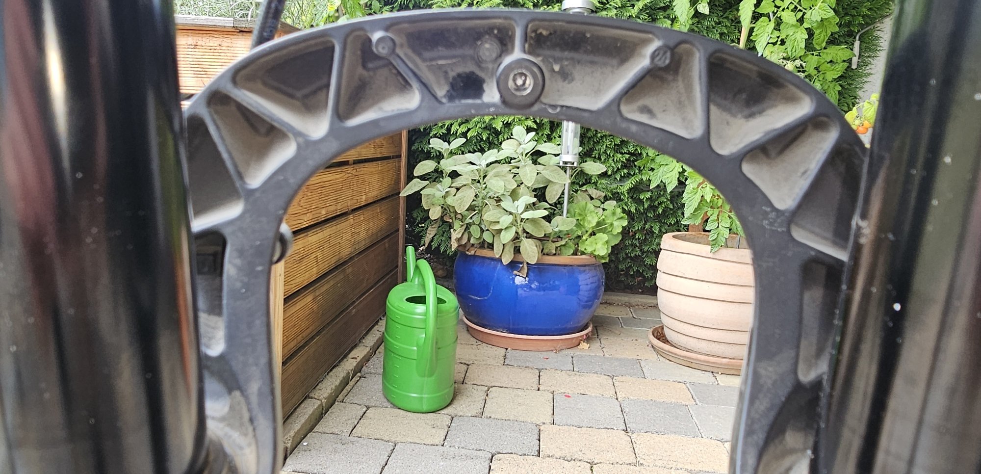

Da wir uns ja einige sind, daß es sich um eine Billogabel handelt und sich sonst keiner traut mache ich das was Fox hätte längst tun müssen. Das Cube Originalteil zum oben reinklipsen gefällt uns nicht und den Kabelbindermurks dürft ihr gerne selber machen :p
Nachmachen auf eigene Gefahr! Der Garantieanspruch geht sicherlich verloren! ☝️
Daten:
Original Sacklochdurchmesser 3,8 mm.
Mit Handsenker etwas ansenken und aufbohren auf 4,2 mm Durchmesser und 12mm Tiefe.
Mit Handsenker etwas ansenken und Gewinde schneiden mit M5.
Schraube M5x15 mit Federring und U-Scheibe.
Die 2 Distanzstücke die beim Mudhugger dabei sind passen natürlich nicht zu dieser Gabel. Man kann eh nur das dünnere nehmen da nur dieses das Loch in der Mitte hat.
Wer weiß, ob jemand diese Distanzteile per 3D Druck nachgebaut hat oder nachbauen will wäre das super, dann kann man das perfektionieren um die Neigung des Muddhuggers zum Vorderrad anzupassen. Links steht er ansonsten halt weiter weg als rechts vom Rad.
Obs hält wird die Zeit zeigen, ich bin aber sehr zuversichtlich 🤘

Sieht soweit gut aus, aber:
Eine einzige Schraube ist für den Mudhugger (eventuell) zu wenig. So könnte er sich vielleicht verdrehen. Und aus Erfahrung kann ich dir sagen, dass auch ein Mudhugger mit 2 originalen Schrauben an einer Fox 36 m. M. auch noch nicht ausreichend befestigt ist. Er verdreht sich zwar nicht, aber wenn die Gabel heftige Stöße abarbeitet, flabbert der MH auf den Reifen.
Teste es, bin gespannt auf deine Erfahrungen.
Edit:
Ich fahre allerdings den größeren MH Evo
Ja das kann alles sein, eine Schraube ist meiner Meinung nach schon kritisch aber gut...man muss halt das nutzen was vorhanden ist und da es hier offenbar zu wenig Bastler gibt muss es ja einfach mal einer machen :). Wenn es nicht hält hat man nix verloren, jedoch alle an Erfahrung gewonnen. Ich werde berichten, sollte es nicht mehr funktionieren.
Was man tun könnte: Einen 3D Druck Aapter der mit der mittigen Schraube mit befestigt wird und zusätzlich mit Einschmelzgewinde links und rechts die anderen Verschraubmöglichkeiten am Muddhugger mit nutzt. Also, wenn die eine Schraube das nicht ausreichend halten sollte, dann KANN man es optimieren.
Ich denke die sind zu kurz und auch zu klein im Durchmesser, da wird das Sackloch nicht tief genug sein. Ausserdem da ein gerades Sackloch reinzubohren müßte man wohl die Gabel ausgbauen und mit einer Ständederbohrmaschine ran. Ob dann auch genug Fleisch dran wäre, fraglich. Der Aufwand wäre wahrscheinich um ein vielfaches höher. Da man den Neigungswinkel mit einem 3D Druck Adapter eh optimieren sollte wäre dies klar der favorisierte Weg den man gehen sollte.
