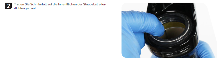

Das tolle Ansprechverhalten wird nachlassen.Dann heisst es Luftfeder, Staubabstreifer abschmieren und die richtige Ölmenge in die lower legs einfüllen.Ist aber easy und bei RockShox alles gut dokumentiert.
Hi, das Arbeiten ist nicht problematisch, meine Hände sind richtig angebaut und ich schraube schon 30 Jahre an allem was fährt. Und im Vergleich zu ner Upsidedown Motorradgabel ist die RS easy aufgebaut.
Bei Motorradgabel hat Silikonfett an den Abstreifringen deutlich was hinsichtlich der Sensibilität gebracht, wie sind die Erfahrungen damit beim Radl?
Hat mit Rad nichts zu tun.
Je nach Gabelhersteller haben/hatten die Staubkappen eine Fettkammer. Dort könnte man auch spezielles Silikonfett einbringen. Mittlerweile jedoch machen das nur noch wenige Hersteller. Fox schon lange nicht mehr. RS weiß ich grad nicht, wahrscheinlich ebenfalls nicht mehr. Ich habe das auch irgendwann bleiben lassen. Spätestens mit Einsatz der reibungsarmen Kappen von SKF oder Rockbros bringt das auch nix mehr.
ein bissl Fett kann nicht schaden.Ich habe vor kurzem die neuen Skf Staubabstreifer montiert,die waren schon vorgefettet.obs dann wirklich was bringt?
saubere und geölte Schaumstoffringe und gutes Schmieröl bringt mehr.Ich nehm 15-w40 motoröl,schmiert besser als die Rockshox Suppe.
Laut 2020 RockShox Service Manual:
Motoröl für die Castings scheint sich bei RS Gabeln allgemein durchgesetzt zu haben. Bei Fox muss man aufpassen, welche Dämpfung eingebaut ist. Mit dem Fox Gold Zeugs funzt das aber sehr gut im Casting. Auch in der Luftfeder macht eine Mischung aus Fox Gold und Motorex Fett einen richtig schlanken Fuß.
Dann also immer noch. Da war ich nicht mehr auf dem Laufenden.
