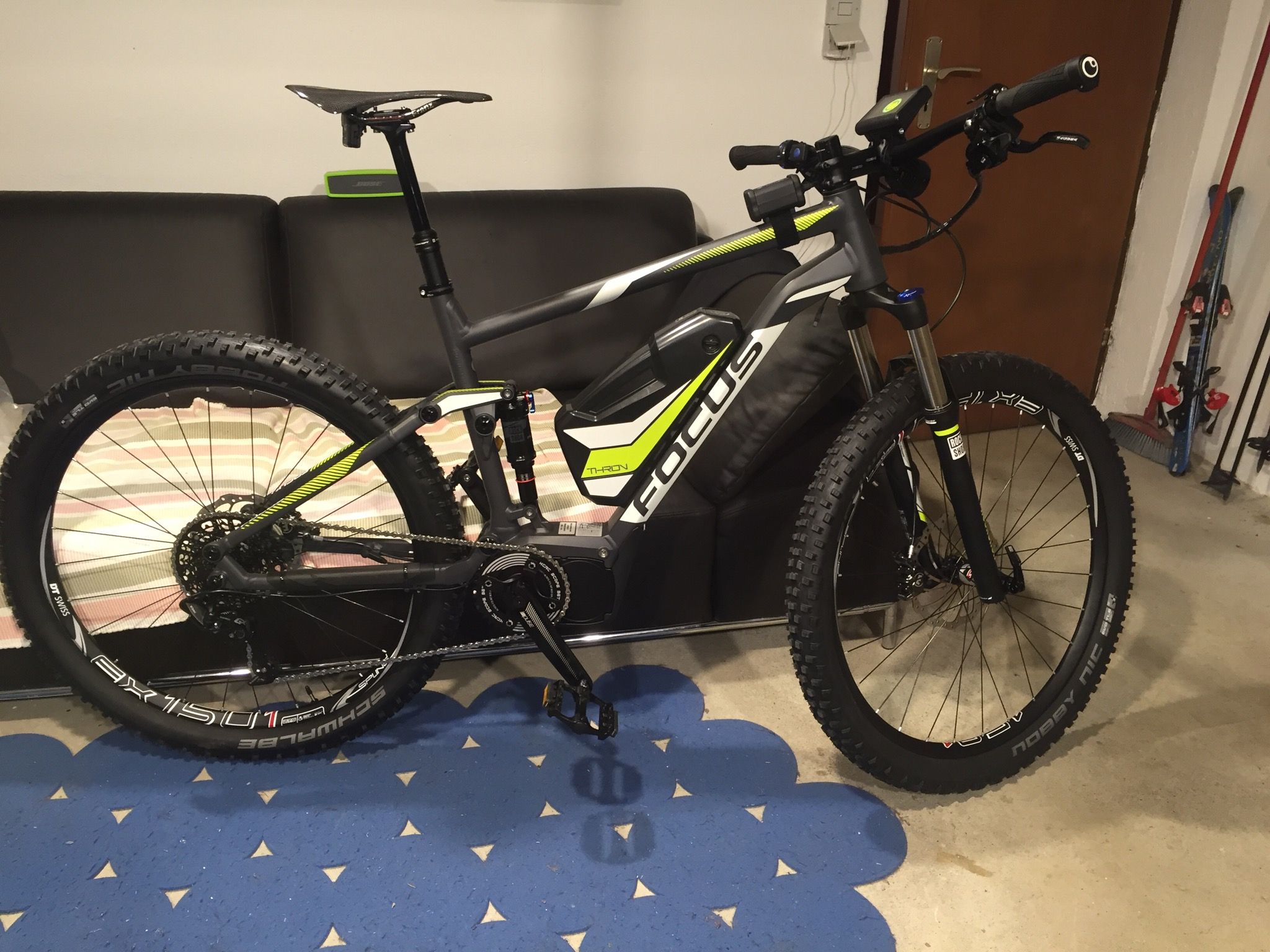

Stell man mei Thron vor:
Thron Speed '16
Umbauten:
Bremse auf MT 7
LRS DTswiss ex 1501
Kettenblatt: Kcnc 36
Sattel... "Carbon"
Lenker Wcs trail
Reifen: Schwalbe NN 2.8....
