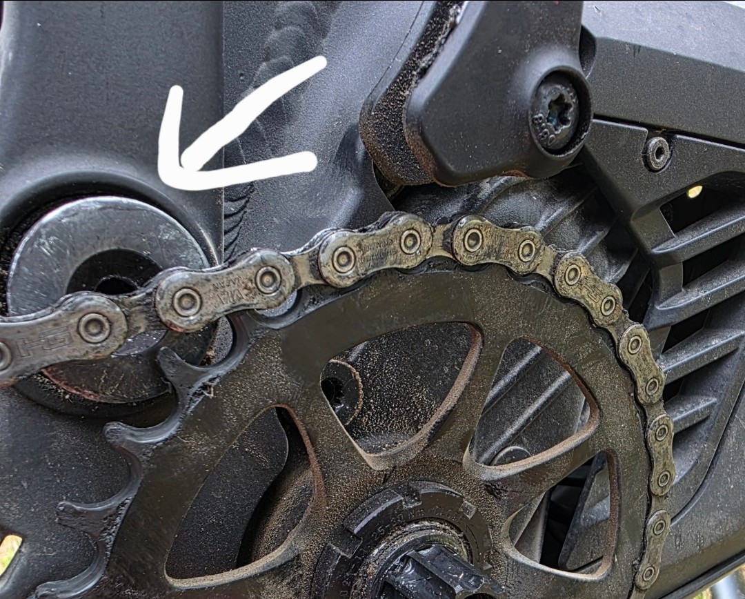

Leider ist ein gravierender Defekt am Rahmen aufgetreten an meinem Rad.
Die Schraube im Bereich der Motoraufnahme / Tretlager (siehe Foto) dreht durch, da das Gewinde im Rahmen beschädigt ist. Dadurch lässt sich die Verbindung nicht mehr sicher fixieren.
Focus selbst empfiehlt mir den Tausch des Rahmens, weil dieser wohl nicht mehr reparierbar sei.
Ich würde gerne in Düsseldorf eine Möglichkeit finden wollen, die eventuell eine Reparatur des Gewindes bewerkstelligen kann.

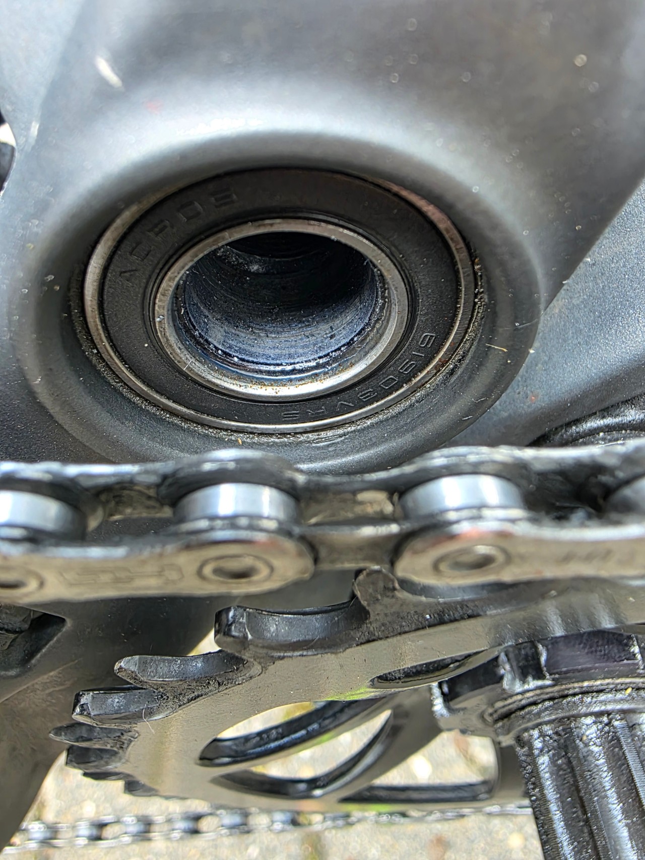

Habt Uhr hier vielleicht Tipps für mich. Denn der Rahmen + Einbau würde etwa um die 1500 € kosten. Das möchte ich für mich persönlich verhindern. Hier noch einige Bilder von dem defekten Innengewinde. Die Schraube hierzu dreht durch. Trotz Säuberung des Lochs und der Schraube.

Verstehe nicht, was da befestigt ist. Ich sehe da ein Lager, keine Schraube, kein Gewinde.
Vielleicht läßt sich was mit nem Helicoil oder ähnlichen Gewinderepsätzen machen.
Hi.
Auf der anderen Seite ist auch eine Schraube, die rein gedreht ist, jedoch unabhängig von der betroffenen Schraube. Diese Schraube hat keinerlei Verhältnis mit der betroffenen Schraube. Hier noch ein Bild der betroffenen Schraube.

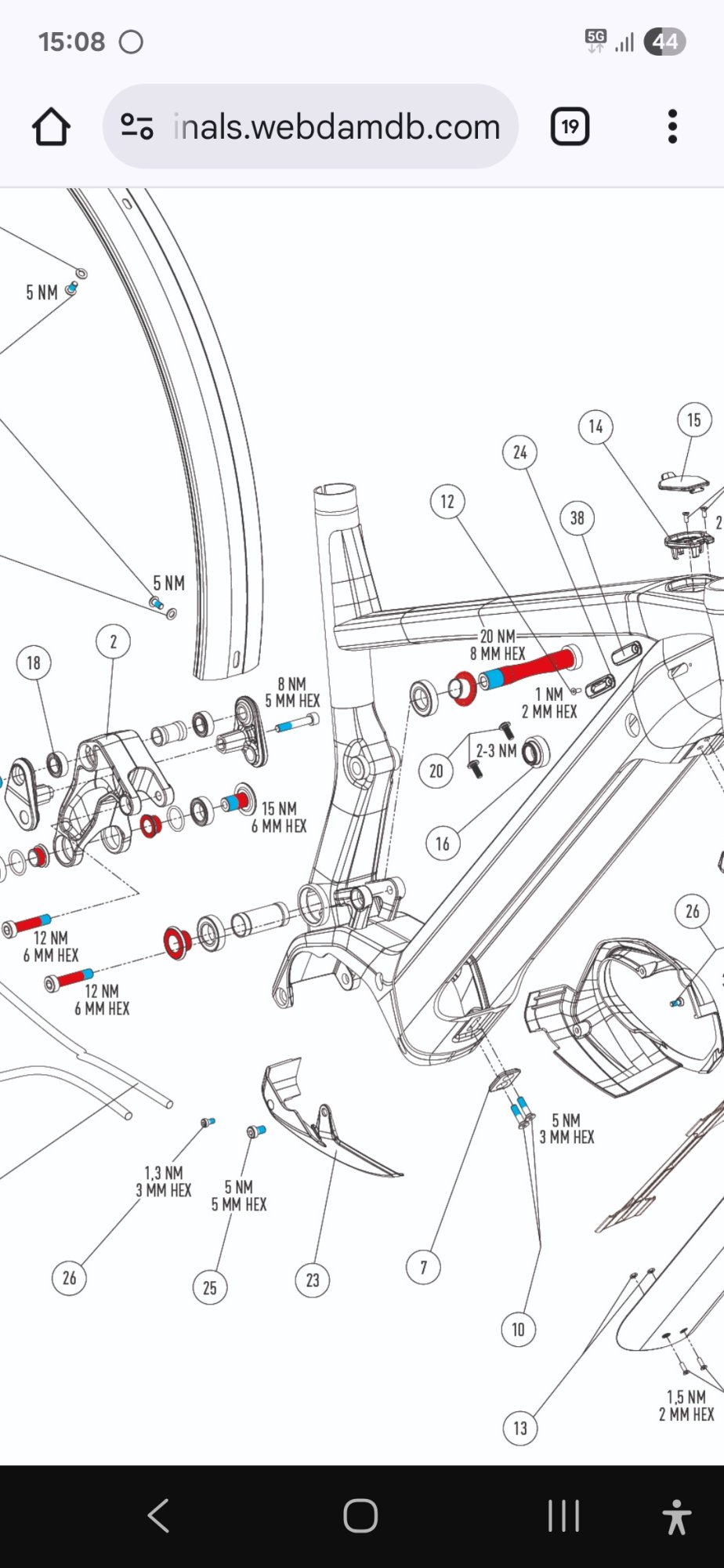

Bin nicht sicher, dass ich die Explositionszeichnung richtig interpretiere. Kann es sein, dass in dem Rahmen eine Hülse sitzt, in der vielleicht das Gewinde ist?
