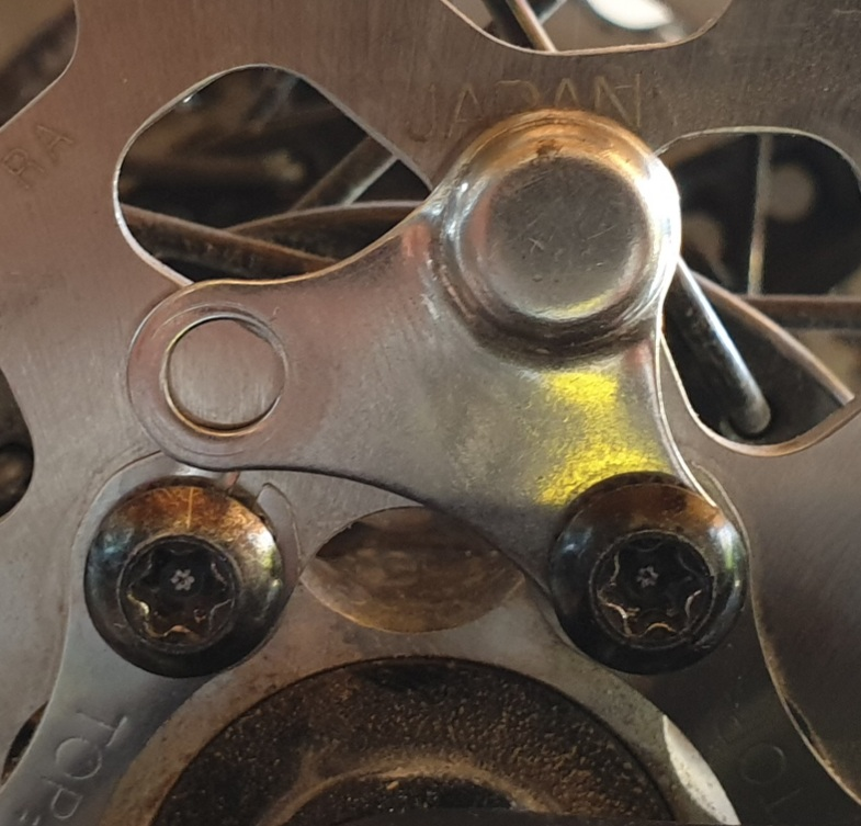

wie schon oben beschrieben ist bei mir Ruhe seit ich den Magneten für die Geschwindigkeitsmessung auf einen größeren Rotationsradius gedreht habe (1 Messimpuls pro Radumdrehung statt 2 Messimpulse).
Konnte so jetzt ca. 800km fehlerfrei zurücklegen. Bei zurückdrehen des Magneten auf seine "Werksposition" tritt der Fehler wieder auf.

Wie hast du denn den Magneten auf einen größeren Radius gedreht?.
Ich habe das Halteblech durch das verdrehen nur noch mit einer Schraube befestigt. Das hat ausgereicht um den nötigen Radius zu erreichen. Nicht schön aber funktioniert.

Heute fing es nach 6 Monaten auch bei mir an, an deinen workaround konnte ich mich erinnern.
hab es im Wald so umgebaut wie auf deinem foto. hat mir den tag gerettet.

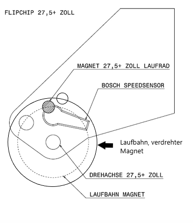

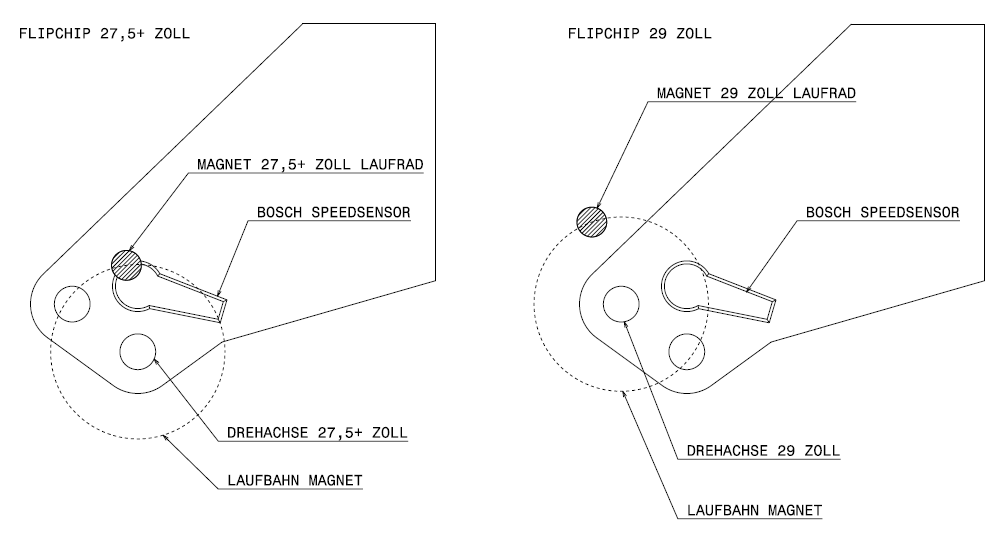

Ich habe in der Zwischenzeit auch eine Skizze angefertigt die das Problem zeigt.
Wie man sieht passiert der Magnet beim 27,5+ im Prinzip zweimal den Sensor. Beim 29 Zoll nur einmal allerdings auch nicht an der Ideal Position. Eig. Sollte der Sensor senkrecht zur Magnetlaufbahn stehen und hier einmal überlaufen werden. Man sieht hier auch warum meine Lösung vermutlich funktioniert. Durch den größeren Radius wird der Magent soweit vom Sensor weg gedreht, dass dieser auch nur noch einmal passiert wird.
Was noch dazu kommt ist, dass der Magnet viel zu nahe am Sensor vorbei läuft. Bei mir sind es weniger als 5mm Abstand. Laut Bosch sollte der Abstand 8 - 14mm betragen.

Absolute Sahne, dass du dir solche Gedanken und Mühe machst!

Kann man zusammen fassend sagen: "der Magnet ist zu dicht am Sensor"?
Wenn ich mir die schöne Zeichnung von Tim ansehe, dann sieht es für mich so aus, als wenn durch das Verdrehen des Magneten der Abstand zum Sensor vergrössert wird.
Es sollen ja min. 8mm sein, die sind es ja bei weitem nicht. Vielleicht sieht der Sensor dadurch noch irgenswelche "Nebenmagnetfelder".
