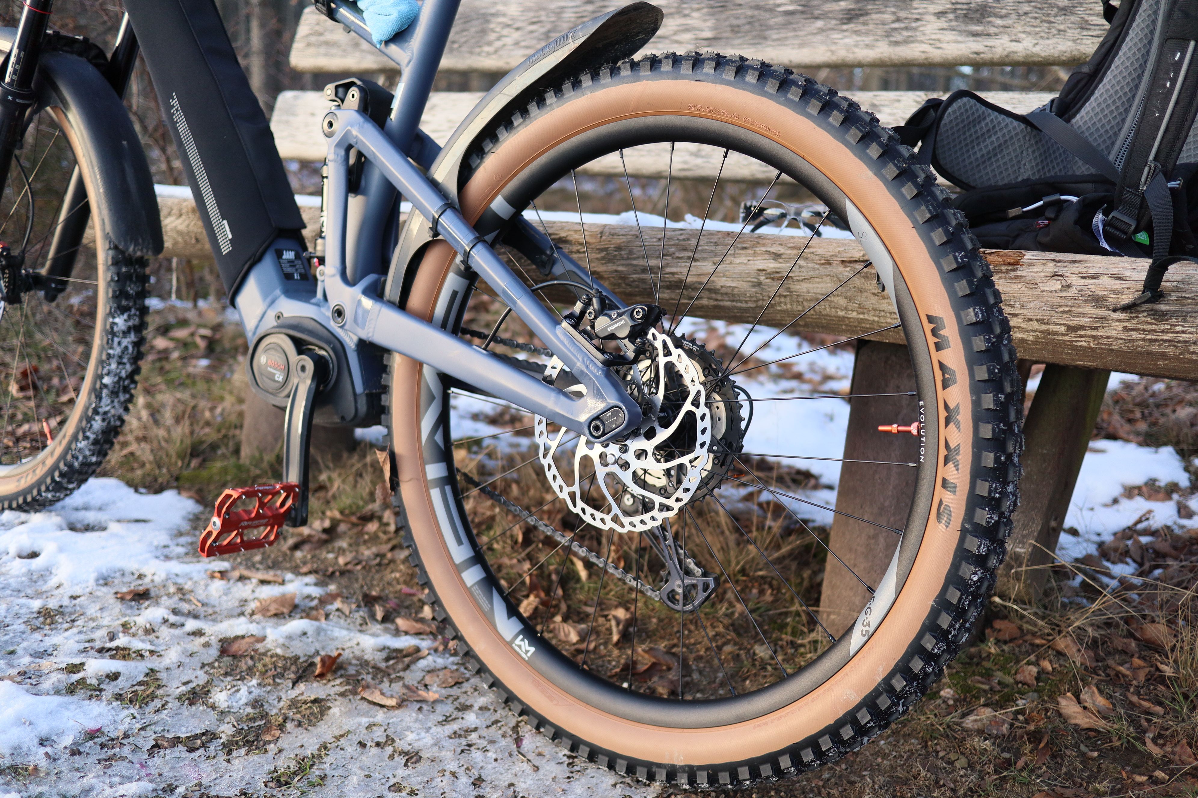

So ich hab mein JAM² nun auf Mullet umgebaut.
Mal ne Frage zum Magnet in der Bremsscheibe...
Muss ich den Sensor, wegen der anderen Position des Magnets auf "kurzer" Kettenstrebe Einstellung irgendwie anpassen?
Hab die Funktion noch nicht getestet, aber rein optisch ist der Magnet nun "weit" vom Sensor entfernt... Vllt könnte mal einer der Jam² Plus Fahrer hier ein Bild von Sensor/Magnet machen.

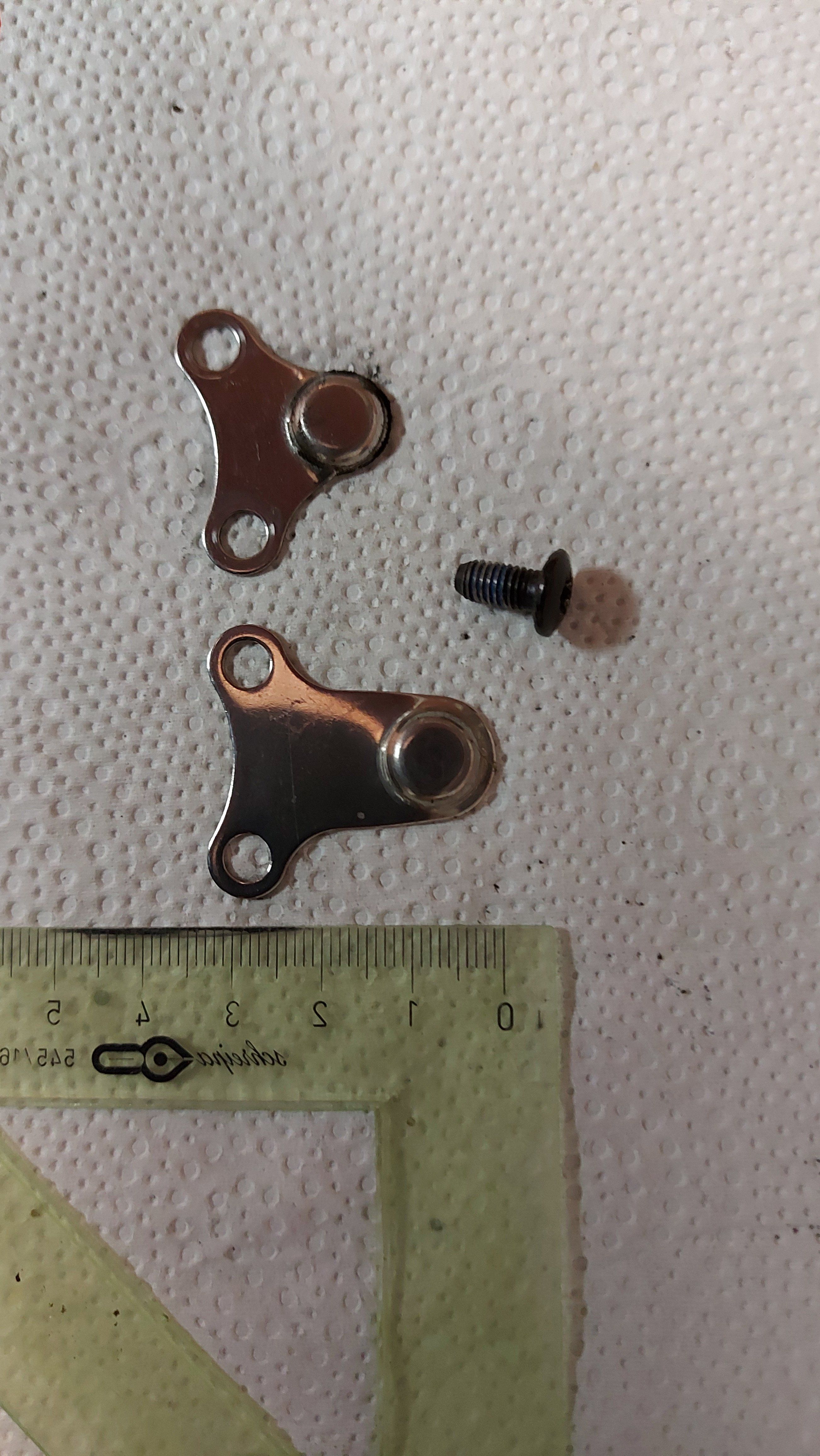

Dieses Problem hatte ich nach einigen tausend km an meinem plus Rad:
https://www.emtb-news.de/forum/thre...indigkeitsmessung-fehlerhaft.6747/post-114617
Ich hatte mich damit an Focus (Derby) gewendet.
Danach konnte ich über meinen Händler einen längeren Sensor bestellen.

Hatte auch dasselbe Problem bis ich den Magnet weiter herausgedreht habe und nur noch an einer Schraube befestigt habe. Weißt du zufällig von welchem Fahrrad der längere Magnethalter ist ?
Die Frage ist schon berechtigt.
Der lange Magnet ist neu. Den gibt es m.W.n. erst seit diesem Jahr. nachdem einige Probleme gemeldet hatten, hat Focus den wohl neu im Programm.
Serie ist aber beim Plus auch der kurze magnet gewesen.

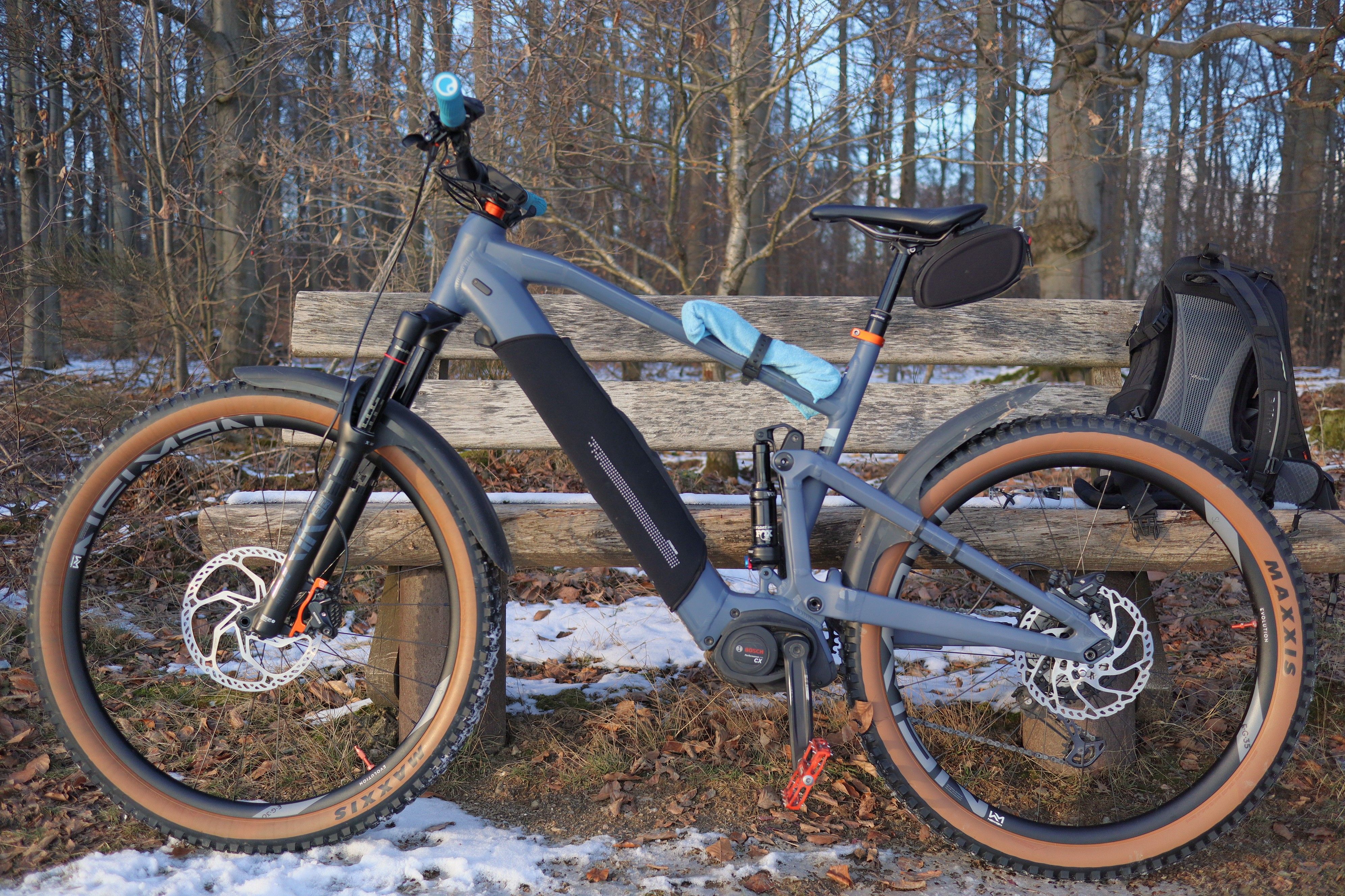

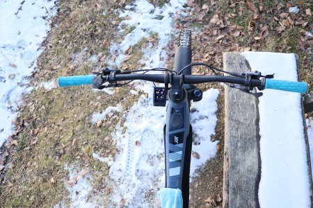

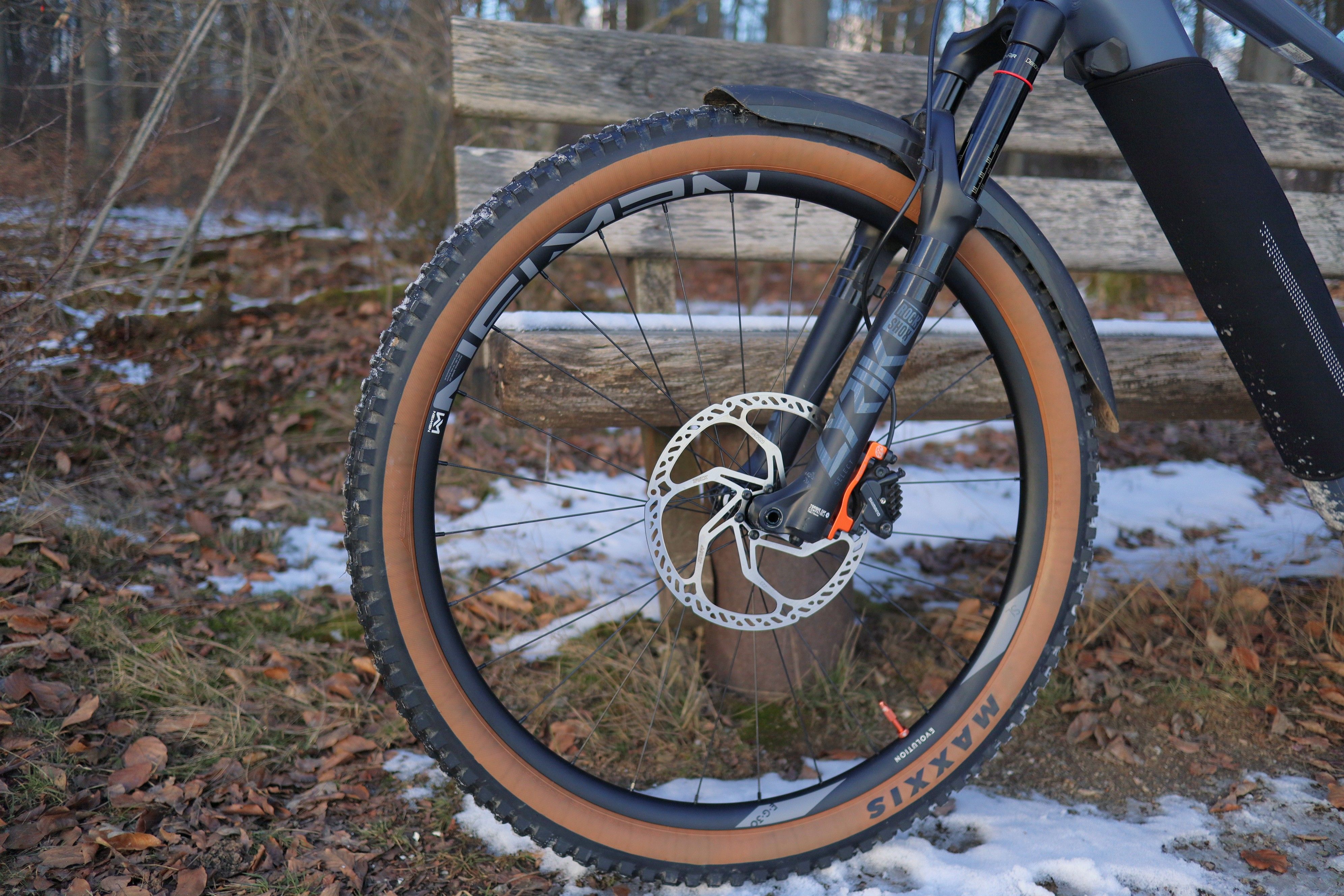

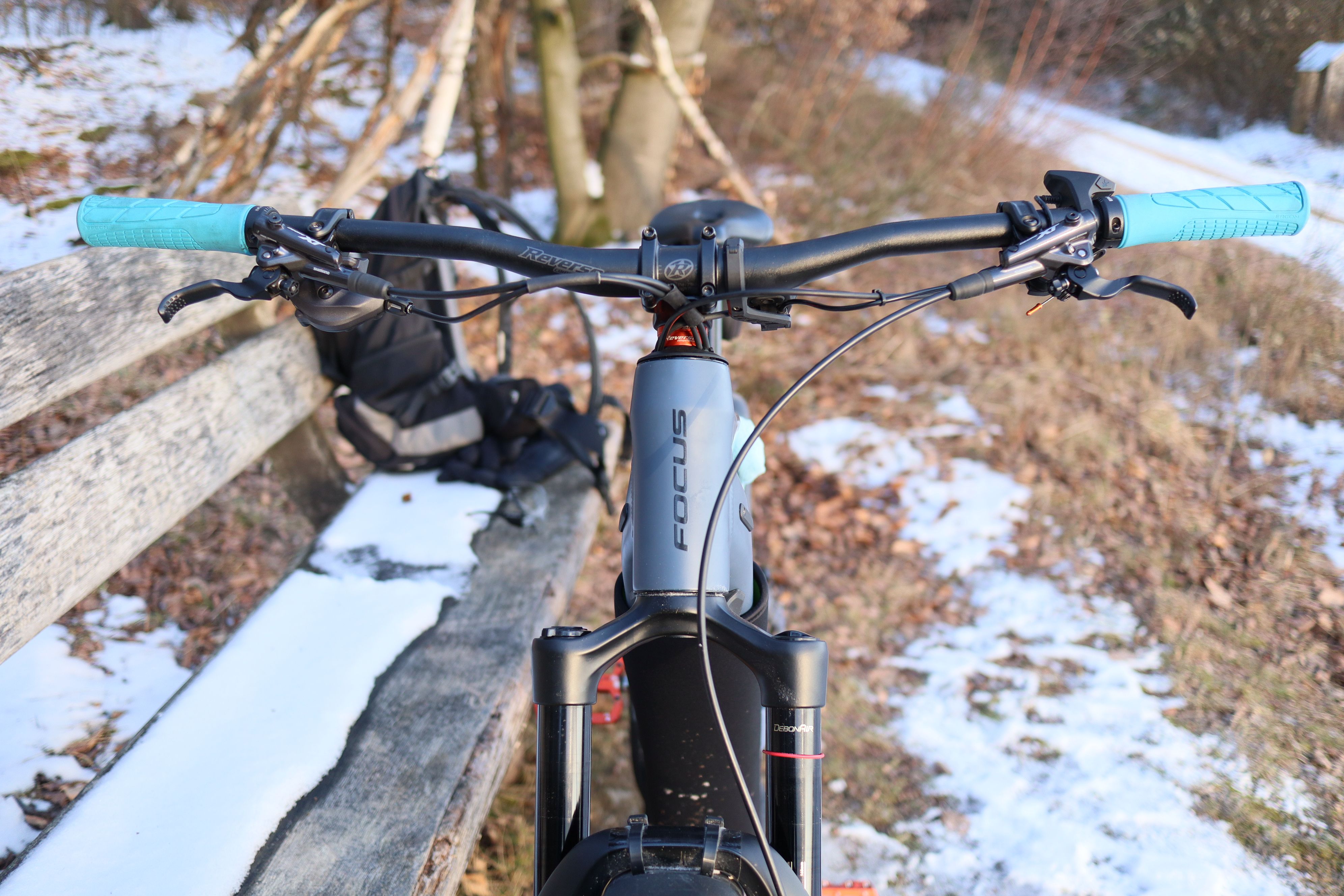

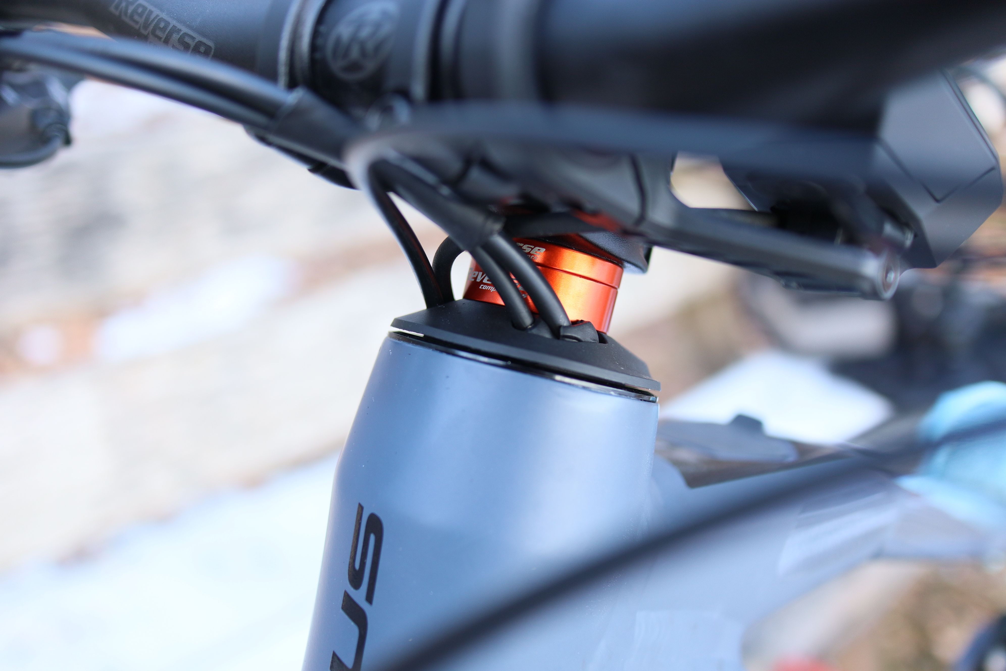

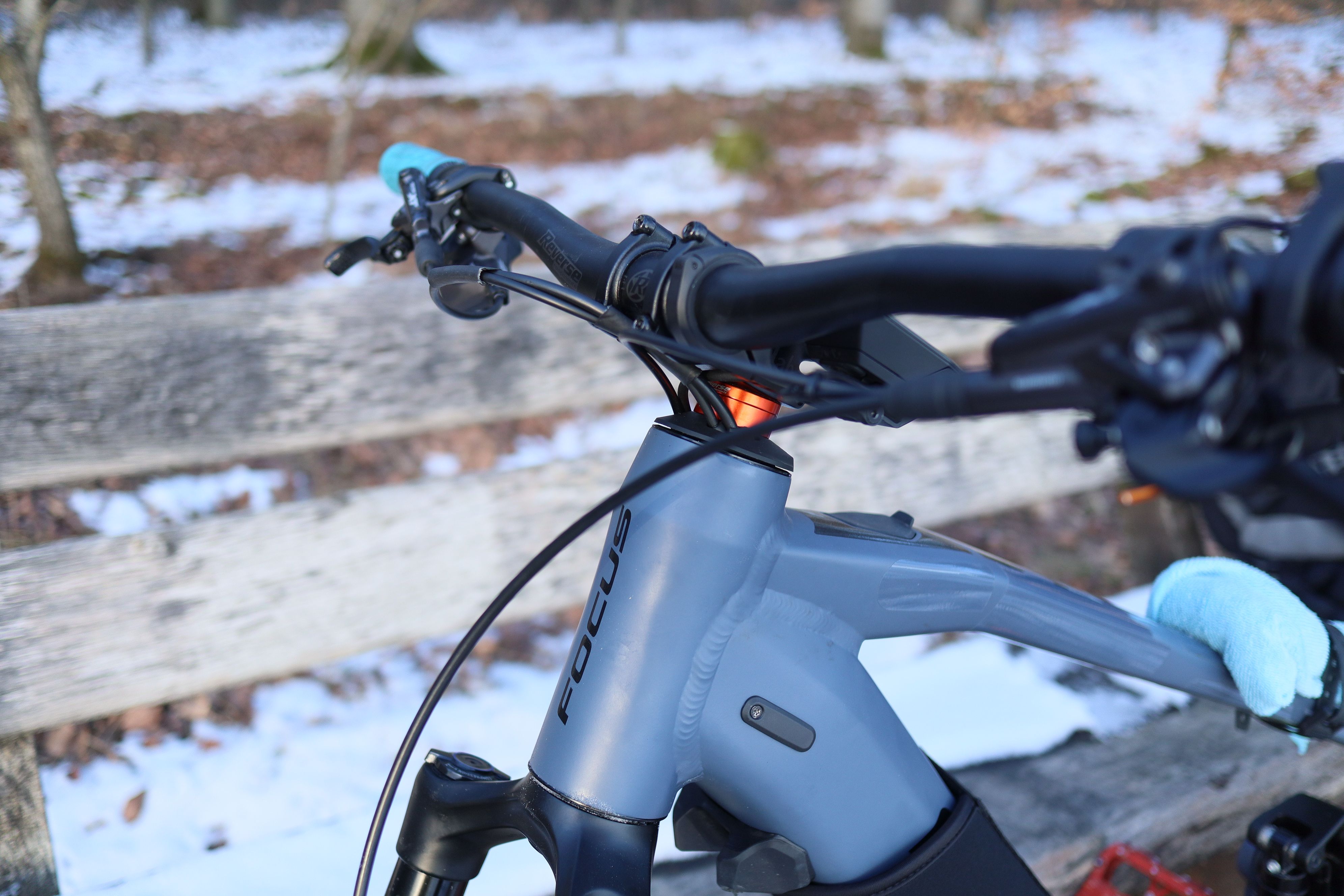

Mir ist aufgefallen, dass ich noch nicht vom ICR Steuersatz berichtet hatte.
Also auf den Bildern das Ergebnis. Ich mache nochmal bei Gelegenheit ein paar Bilder vom ganzen Bike. ;)
Wenn Fragen zu diesem Umbau sind, beschreibe ich den Umbau gern noch genauer...
