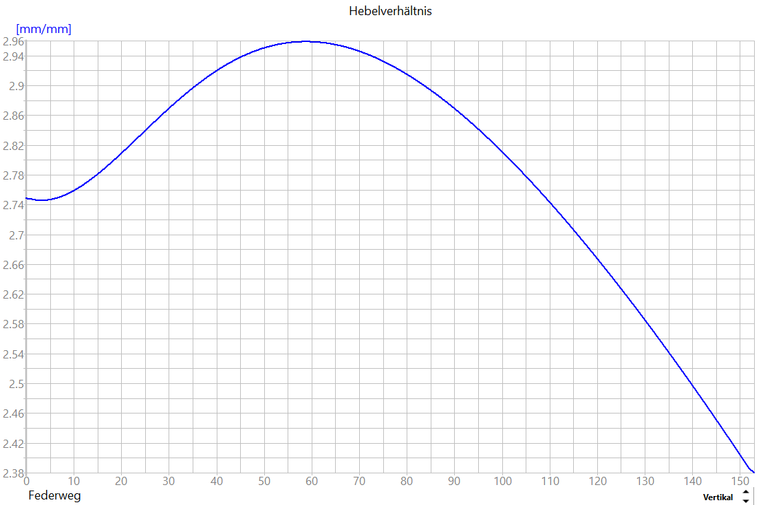

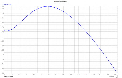

Bin mir nicht sicher worauf du dich beziehst 😉
Auf diese Kennlinie oder?
Was für Settings fährst du grade, weil Fox selbst zu mir meinte, dass der Standard Aftermarket Tune sicher auf das Focus einzustellen wäre.
Scheint mir aber auch so, als würde ein passendes Tune dem Dämpfer gut tun.
Ist das Hebelverhältnis, steht doch da.
Die dämpfungskurve ist auch abgebildet 😉
Stimmt du hast recht.
Also ergibt sich aus dem Hebelverhältnis zusammen mit dem Linearen Dämpfer tune eine insgesamt lineare Dämpfungskurve?
Damit würde zumindest Sinn machen, dass Progressiv angestimmte Dämpfer den Hinterbau überdämpfen.
Kann man das so sagen?
