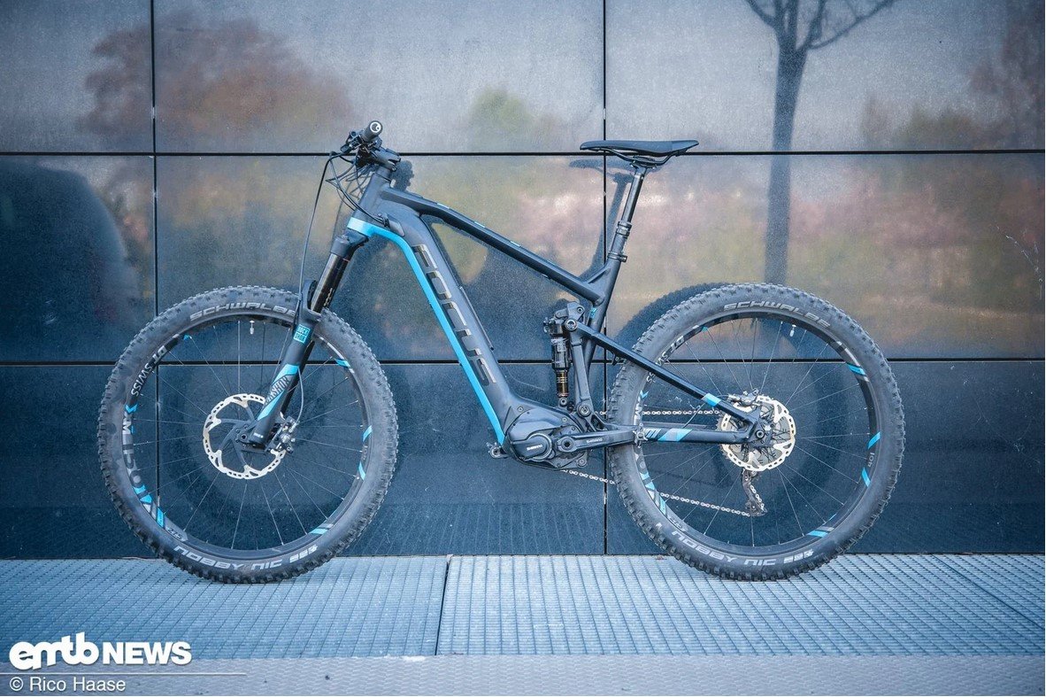

Hier mal ein Foto vom Bike hier aus dem damaligen E-MTB News Bericht von 2017 Focus Jam2.jpg
