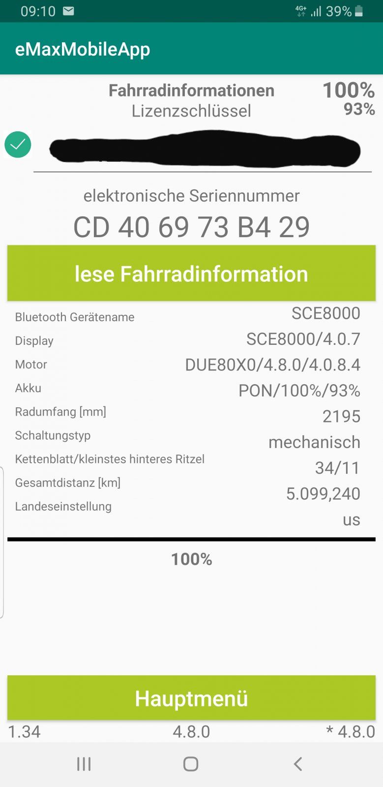

Hey
Kann mir wer sagen was beim Akku die 93% heissen.
Die 100% ist der Akkustand.
Sind die 93% der Gesundheitszustand vom Akku?
Danke
Gruss Shorty
Shorty, nur ein Tip zu deinen Daten. Für ein 27.5" ist der Radumfang sicher zu groß programiert. Messe mal genau fahrfertig und mit korrektem Luftdruck. Korrigiere entsprechend über "Geschwindigkeitsanpassung>Radumfang", dann stimmen auch Tacho u. Distanzwerte genau mit GPS überein.
