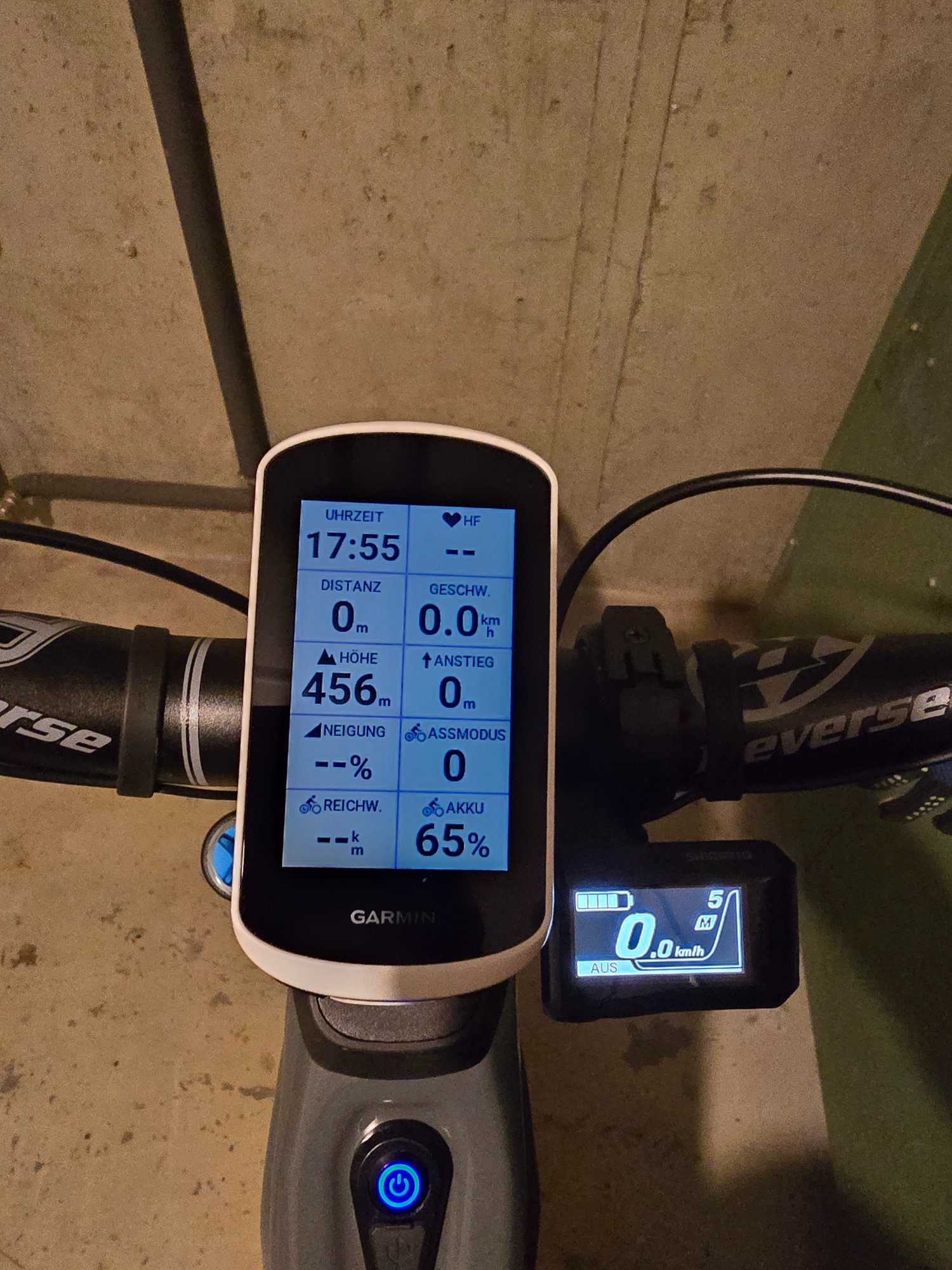

Hi
ich habe das Garmin Edge 840 (weil ich kein grösseres Model wollte) und das funktioniert wie es soll.
Orbea Rise hat ja kein Display, deswegen das garmin weil ich wusste dass das mit dem Shimano Motor funktioniert (Dank der Infos hier aus dem Forum)
ich habe z.b meine Herfrequenz, Akkustand, km/h und wieviele km und Höhenmeter eingestellt.
Mann kann glaube ich bis zu 10 Infofenster einstellen
Bei mir gab es eine Möglichkeit, das Teil mittig zu befestigen (extra für das Orbea Rise) und beim Occam habe ich online eine Halterung bestellt die das auch hinkriegt.
Gruss
Steve

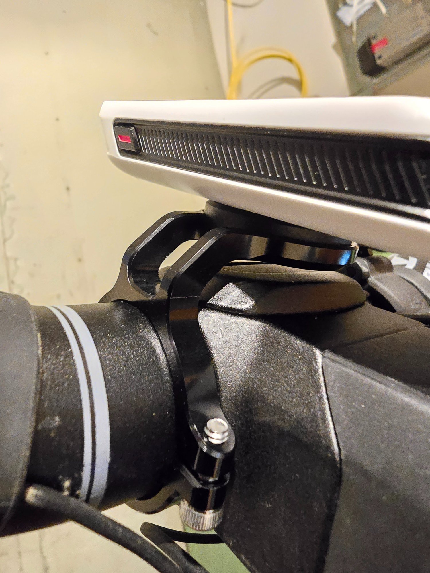

Es gibt für die Garmins diese Stem Mounts, also eine Ahead Kappe mit Halterung. So eine kann ich am Focus wegen dem C.I.S. Vorbau nicht direkt montieren. Könnte ich die einfach oben drauf setzen oder müsste die originale eckige Aheadkappe wegen Stabilität weichen?

Wenn Du die Top-Cap nicht direkt ersetzen kannst, dann lieber so etwas an den Lenker. Das ragt dann auch über den Vorbau. Gibt es für beide Lenkerdurchmesser.
Perfekt
