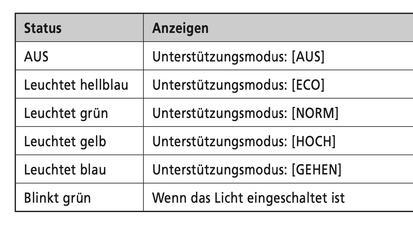

Hallo,
hat jemand ein EW-EN100 und kann mir sagen, ob man darüber die Schiebehilfe aktivieren und benutzen kann.
Laut Handbuch sieht es nicht so aus:
Wobei bei der LED Beschreibung steht das:
Ausserdem habe ich nur das gefunden:
• Drücken: wechselt bei jedem Drücken den Unterstützungsmodus.
• Drücken und halten (etwa 2 Sekunden): schaltet das Licht AN/AUS
• Drücken und (etwa 8 Sekunden) halten: zum Schaltwerk reset-Modus wechseln
Re: EW-EN100 und Schiebehilfe
Ich habe gerade Antwort von Shimano erhalten:
vielen Dank für deine Nachricht. Ja die Schiebehilfe kann mit der EW-EN100 verwendet / aktiviert werden. Hierzu wird der Knopf an der EW-EN100 bei stehendem E-Bike lange gedrückt. Die LED-Anzeige wechselt dann zu blauer Anzeige.
