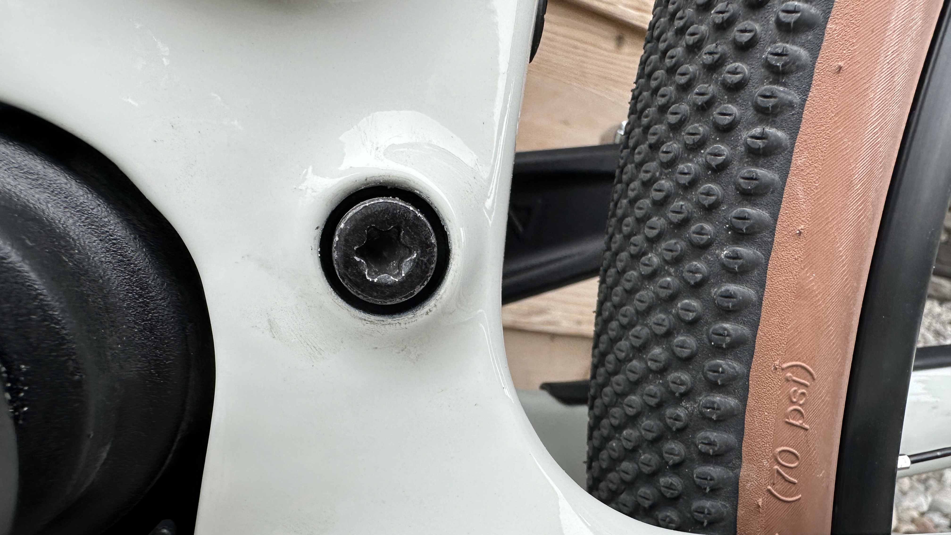

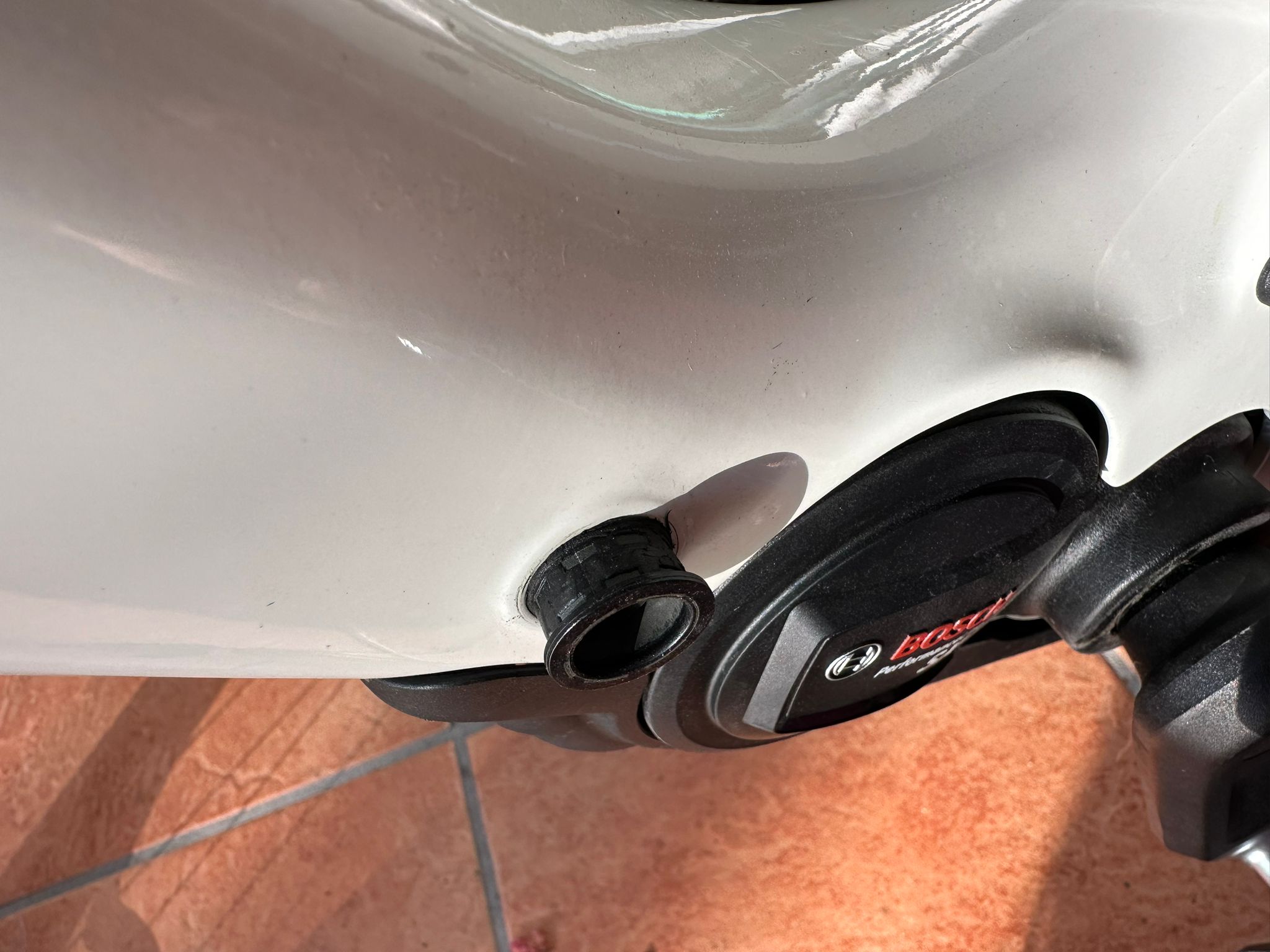

Hallo,
hat jemand von Euch das gleiche Problem? Wir haben zwei Nuroad im Einsatz und an beiden Rädern das Problem, dass sich die Dichtungen (oder wofür die Kunststoffstopfen sonst sind) von selber lösen, sich „herausarbeiten“ und dann verloren gehen. Beide Bikes haben deutlich weniger als 1.000 km auf dem Tacho.
Bei meinem Bike ist das heute auf einer sehr leichten Tour, ca. 25 km auf Asphalt passiert.
Eure Erfahrungen interessieren mich!

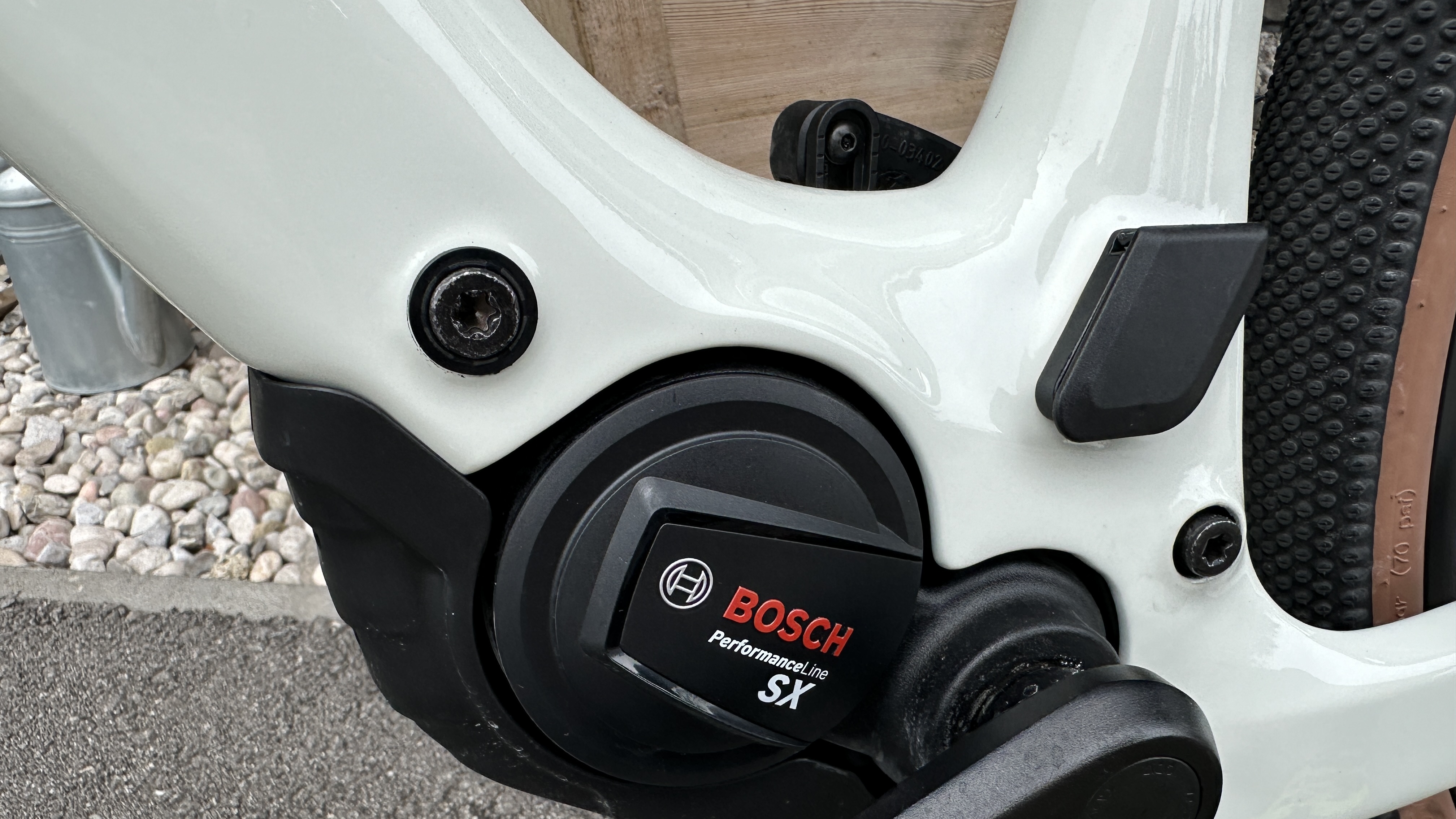

Hallo,
VG
Ja, bei mir fehlt auch eins. Hat der Monteur aus versehen kaputt gemacht und ist wohl bei Bosch nicht lieferbar. Das es von alleine rausgeht habe ich bisher aber nicht beobachtet.
Wenn die weg sind hat man übrigens ein Klacken bei höheren Kräften bei bestimmter Pedalstellung. Es könnte sein das das das Geräusch ist das hier viele beschreiben. Ich habe den Schraubenkopf provisorisch mit Isolierband umwickelt damit die Schraube den Rahmen nicht schädigt.
Hallo,
VG
Anhang anzeigen 74019Anhang anzeigen 74020
Diese stopfen oder wofür auch immer sie sind waren bei mir nie drauf - aber meines war auch ein Gebrauchtkauf

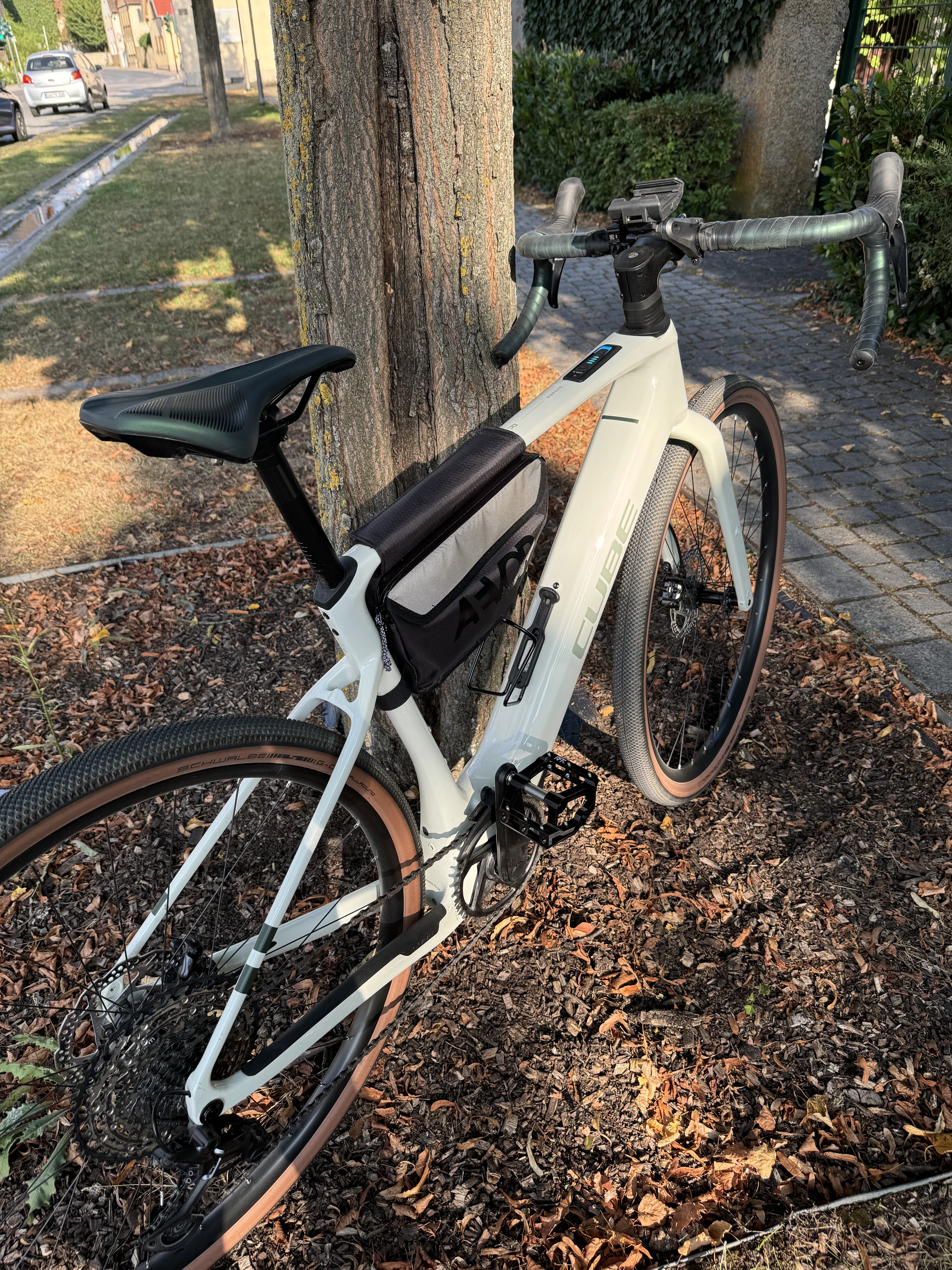

Hier wissen ja alle wie das Rad aussieht, aber der vollständigkeit halber mal meines, da es heute seine richtigen Pedale bekommen hat (RFR SLT2.0)
Ich bin was radeln und vor allem Gravel bikes angeht totaler Einsteiger und bin hin und weg, wie gut z.B. die Schaltung arbeitet.
Für mich als jemand der von einem einfachen Crossrad kommt ist die Haltung auf dem Drop Bar Lenker die grösste Herausforderung am Umstieg. Aktuell macht mir die Haltung (fahre größtenteils an den hoods, bisher nie am Unterlenker) ziemlich Genickschmerzen.
Ich habe verhältnismäßig lange Beine aber einen kurzen Oberkörper und glaube, dass ein Lenker mit mehr rise, weniger reach helfen könnte.
Ebenso ein Vorbau der den Lenker etwas mehr nach oben bringt.
Hatte gehofft ich könnte den verbauten Vorbei einfach wenden, aber dann passt die schöne Kunststoffblende nicht mehr so.
Hat diesbezüglich jemand Tipps für mich?
Vielleicht einen SQLab 314?
Oder mache ich einfach einen Anfängerfehler in der Haltung/Einstellung?
