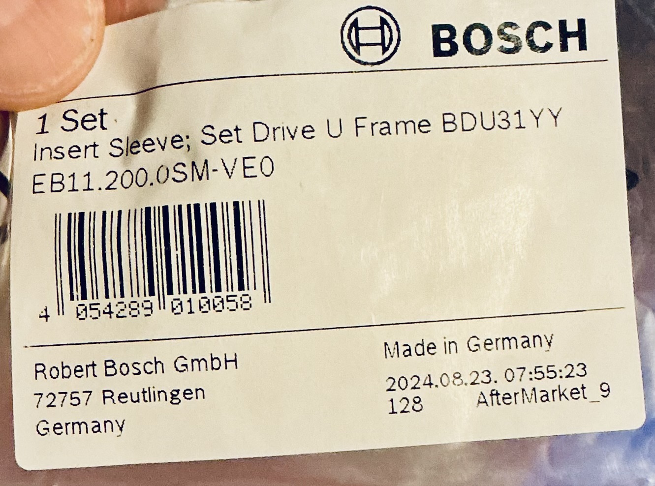

Weis jemand ob das hier die Hülsen sind die bei unserem Bike auf der Kopfseite der Motorhalter-Schraube sitzen?
https://www.elektrofahrrad24.de/bosch-rahmenhuelsen-set-motoraufnahme
Wenn ja warte ich wegen 10€ nämlich nicht bis der Händler ausgeschlafen hat.
PS: Auch die Schrauben gibt es dort, müsste ihr nicht suchen. Weis aber nicht ob die kurzen oder langen benötigt werden. https://www.elektrofahrrad24.de/bosch-montageschrauben-set-performance-line-sx
Ich habe mit dem Shop nichts zu tun, keine Erfahrungen und auch keinen Preisvergleich gemacht!
Ich habe die Ersatzteile gerade von meinem Händler bekommen. Es ist ein Original-Bosch-Ersatzteil, Name: Rahmenhülsen-Set bzw. Insert Sleeve; Set U-Frame BDU31YY. Wofür die Hülsen benötigt werden ist für mich noch völlig unklar, ich werde die Tage die Hülsen montieren. Damit sie nicht sofort wieder herausfallen, werde ich sie leicht festkleben und dann die Motorschrauben einsetzen. Die Schrauben haben ein normales Gewinde, kein Linksgewinde.
Von der Seite Elektrofahrrad24:
"Mit dem speziellen Montagewerkzeug können Sie die Hülsen per Hand ein- und ausdrücken"
War das Werkzeug dabei?
Vielleicht kannst du berichten, wenn du die Schrauben raus und die Hülsen drin hast?
Dank und Gruß
Michel
