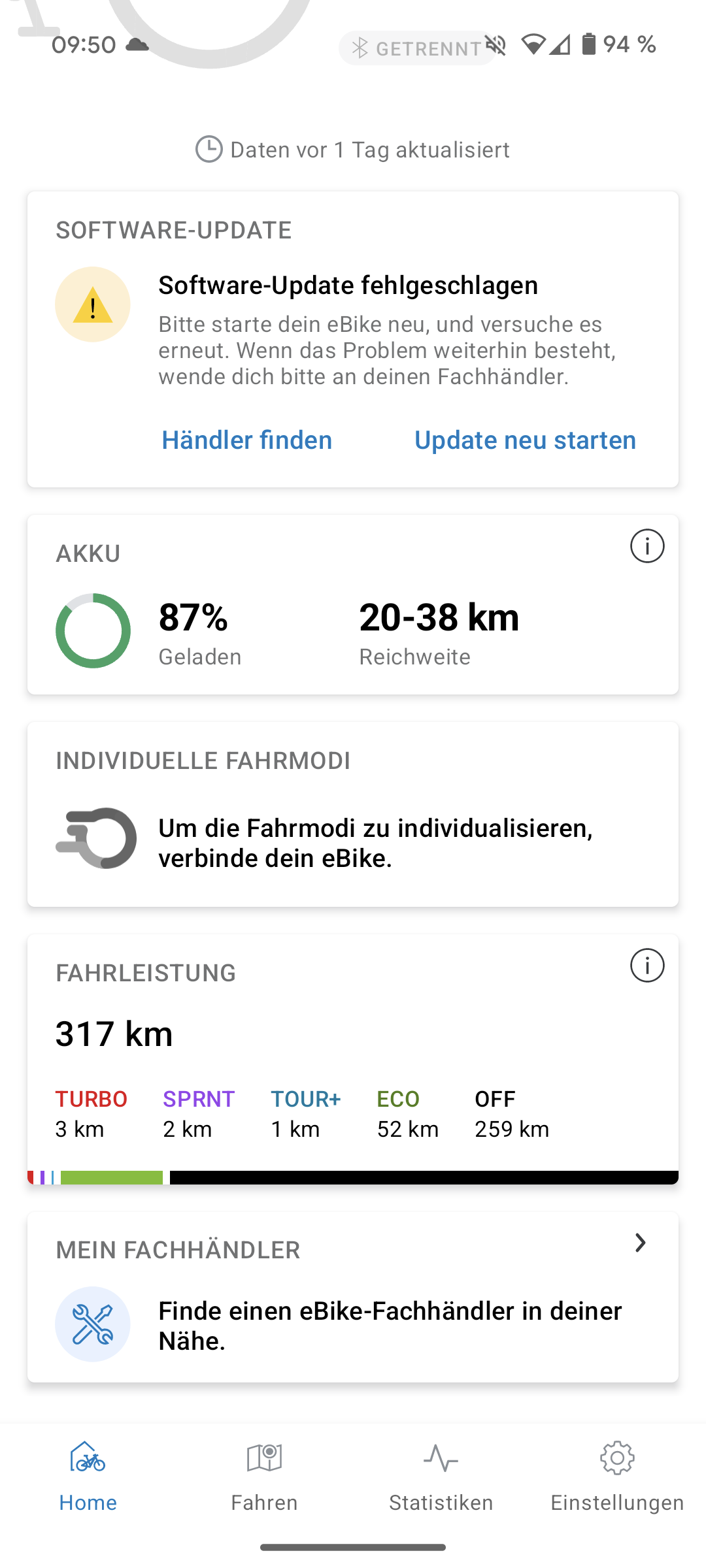

Das einzige was noch stört, das Update vom Bosch Motor über die App schlägt immer fehl
Hat bei mir tadellos funktioniert! Ich bin noch am einfahren (bin jetzt bei 350km) und hab ein „klicken“ aus der Motor/Tretlager-Richtung.. mal sehen ob sich das von selbst wieder legt. Ist immer an der selben Kurbelstelle.

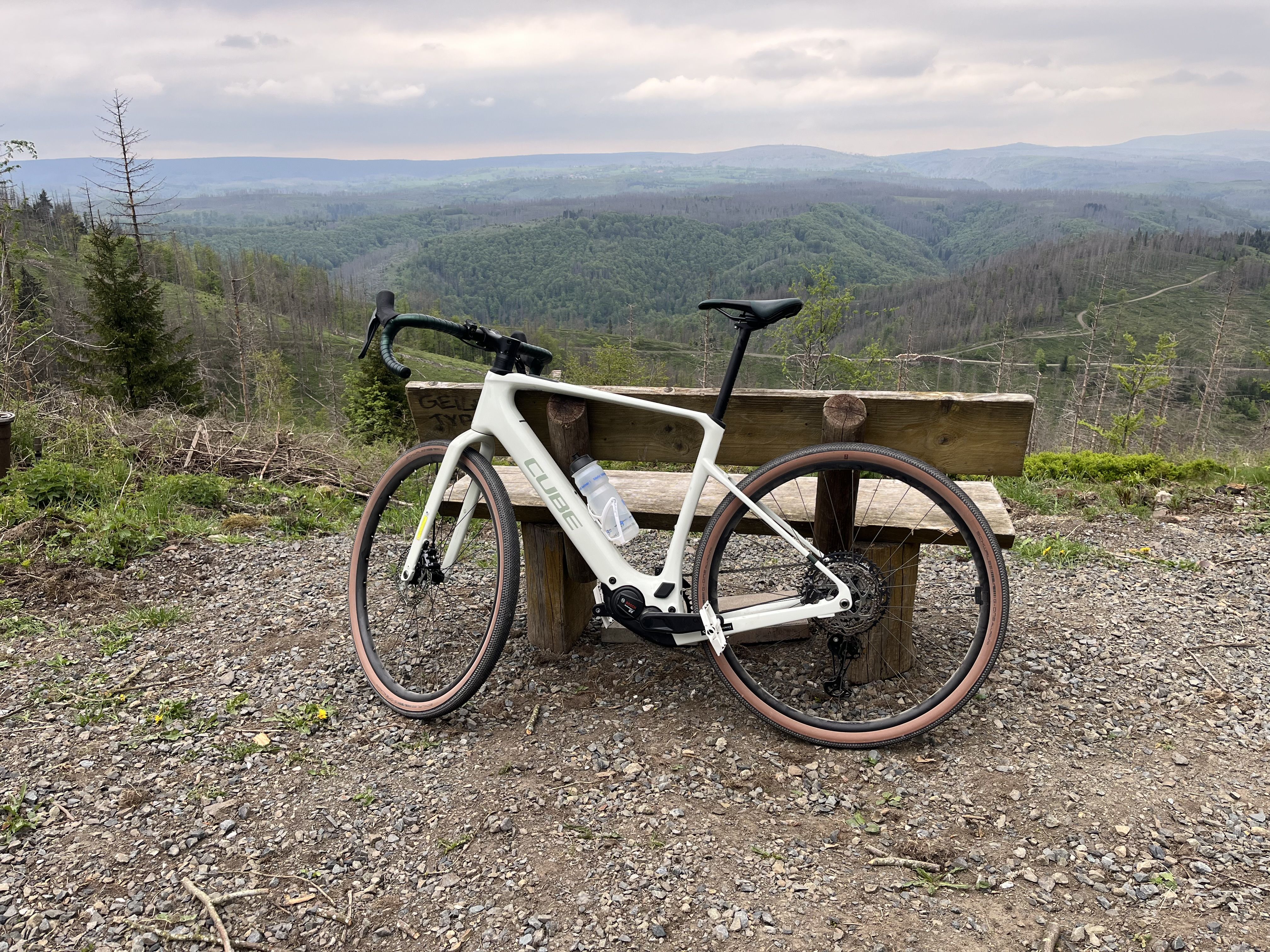

Als Gravel Neuling will ich auch mal kurz meine ersten Eindrücke mitteilen: wow!
Wohne im Harz und habe seit Freitag schon mehrere Touren gemacht. Bin begeistert, der Motor unterstützt da wo er soll/ich ihn brauche, ist aber ansonsten unauffällig/unaufdringlich = es macht spaß 😊
Grüße Anhang anzeigen 69899

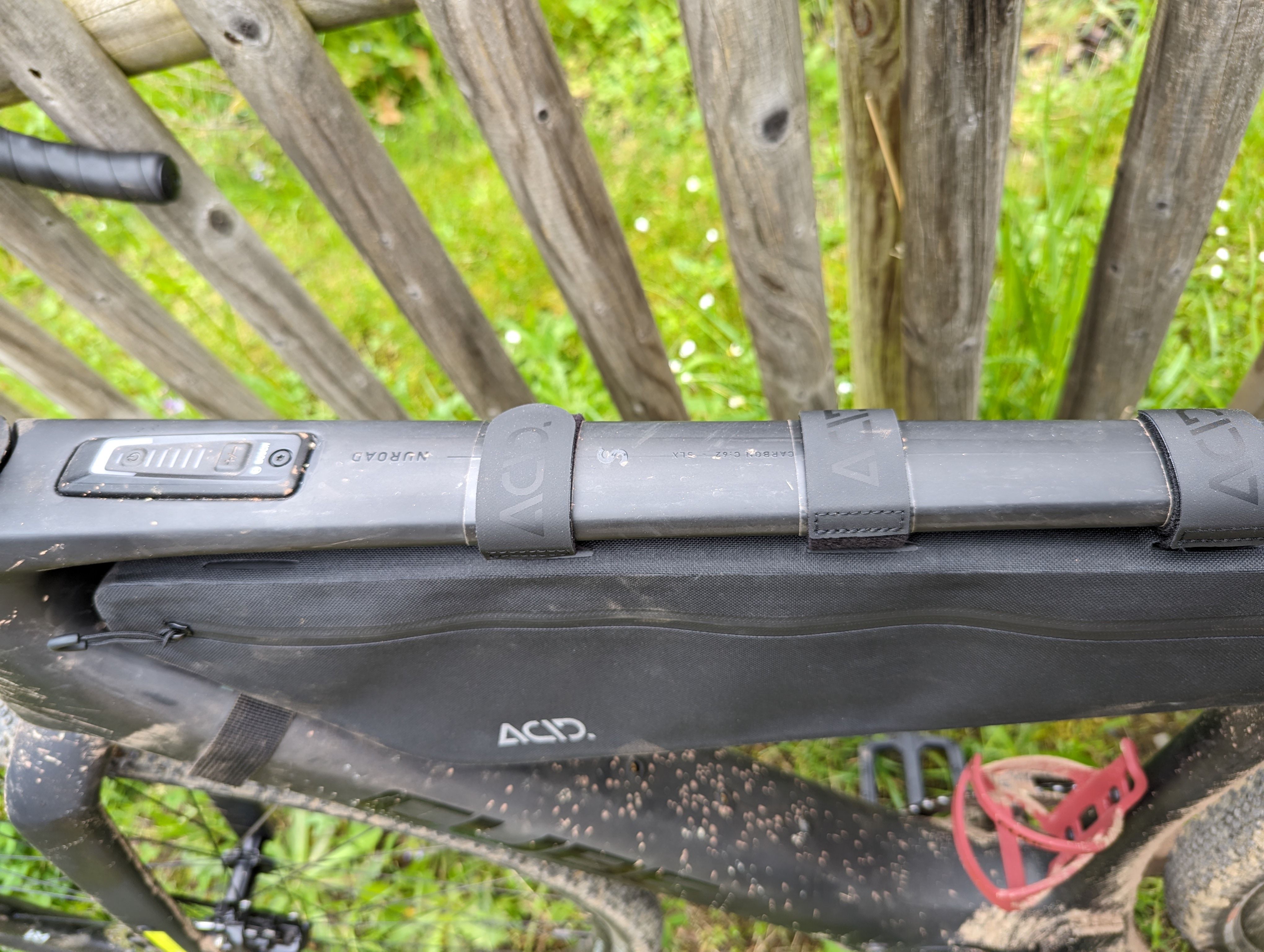

Hier ein Foto mit Rahmentasche. Eigtl ist vorne noch ein Klett, aber der würde genau über die Bedieneinheit gehen.... Für alle anderen, sofern erkennbar, ein Foto vom Carbonfinish.
Update von Bike und Tasche, bin jetzt zwei Touren rund um München gefahren mit 80 und 120km.
Meine Empfehlung zur Tasche muss ich zurück nehmen, die ist nach 300km schon Schrott. Nachdem der Reißverschluss erst nicht mehr sauber geschlossen hat, ist der dann komplett raus gegangen auf einer Seite und anschließend abgerissen....

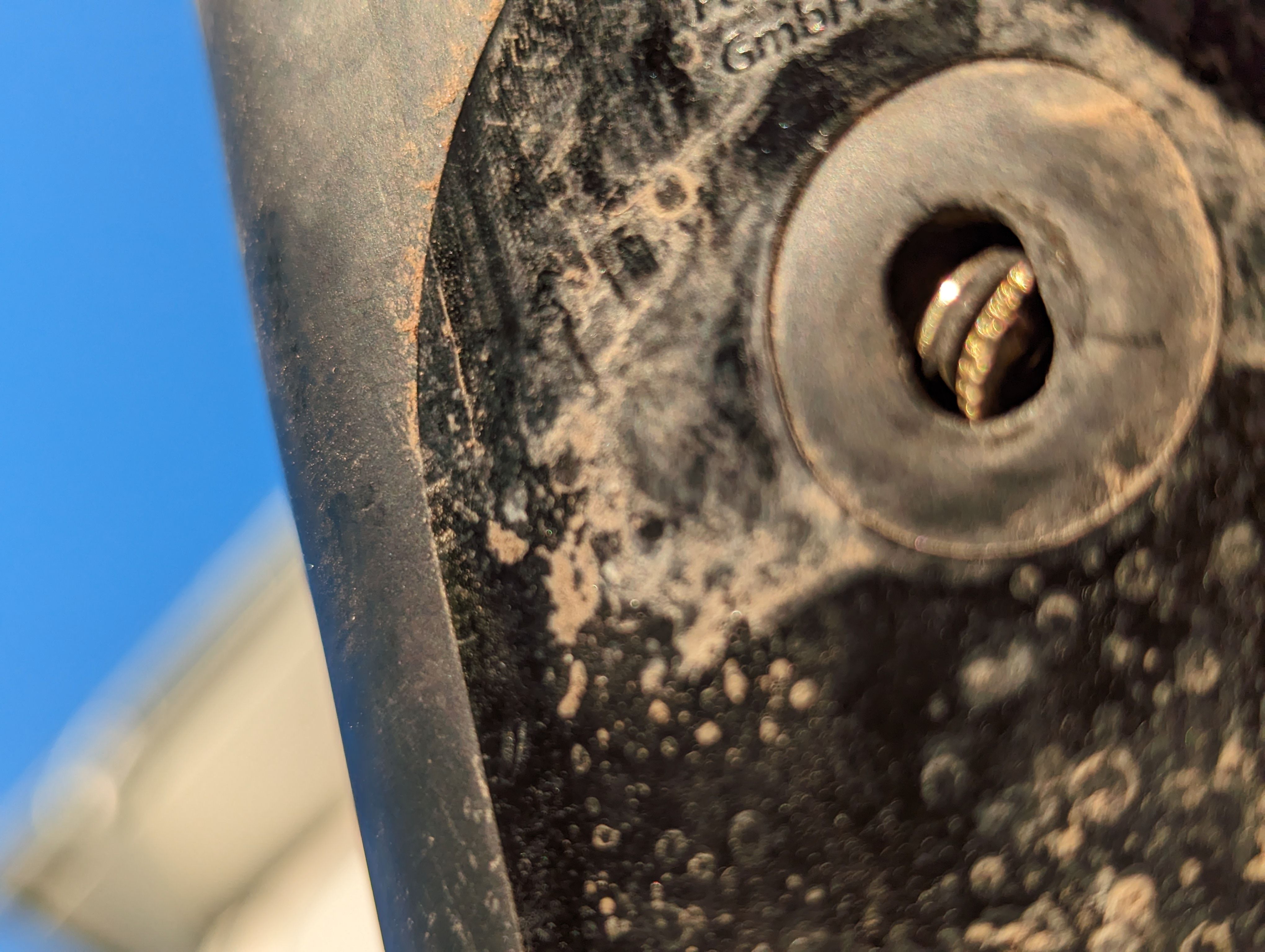

Ich bilde mir ein das es seit ca. 100km ein starkes Klappern gibt, vor allem auf unbefestigten Wegen. Es kommt aus dem Bereich Motor / Akku. Das stört mich und ist ggf. nicht normal. Das muss ich (oder Händler) aber mal genauer prüfen.

Ich bin nach wie vor nicht in der Lage das Motor Update zu machen per App. Eigtl auch Schade das der Händler mit alter Software ausliefert. Falls das Bike eh zum Händler muss lasse ich das dann mit machen.

Bremsen-Quietschen konnte ich mit Schmirgelpapier lösen, habe die Ursache des Klapperns aber leider gefunden... Obere Schraube das Akkus auf dem Foto.
Dem traue ich nach 150km Gravel nun auch nicht mehr.... Muss das Ding wohl zum Händler. Hoffentlich lieferbar.
Immerhin ging mittlerweile auch das Bosch und das AXS SRAM Update.

Oha! Die Schraube sieht nicht gut aus!

So, Fahrrad voraussichtlich 3-4 Wochen weg beim Händler :/ Mal gespannt was alles gemacht wird / wie schlimm der Schaden ist.
Mit dem normalen Klappern hatte das leider nix mehr zu tun, es scheint als wäre der Akku im oberen Bereich komplett frei schwingend.

Oha! Dann hat’s die Halterung aus dem Rahmen gebrochen? Kacke.. ich meinte das typische Bosch & Shimano- Geklapper aufm Trail und Kopfsteinpflaster :)
