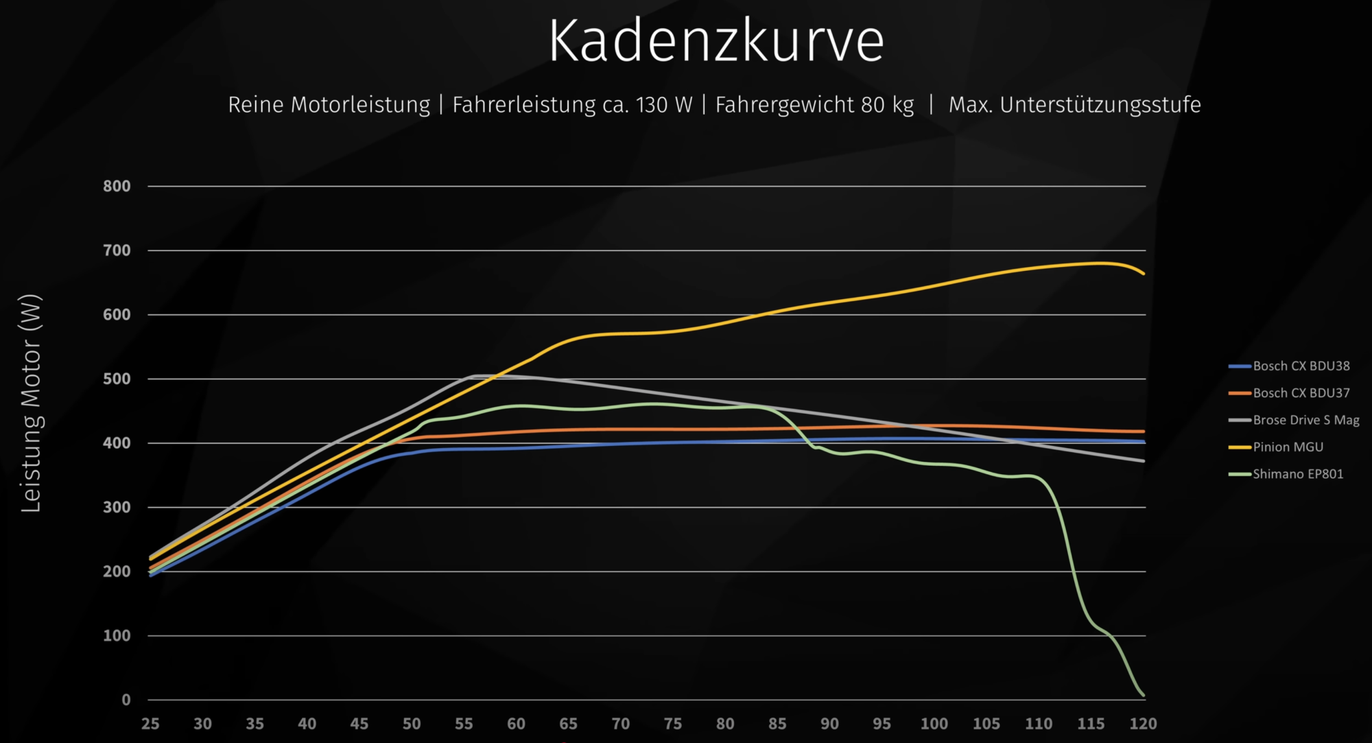

Die zwei "geraden" Linien gehören zum Bosch Gen5:

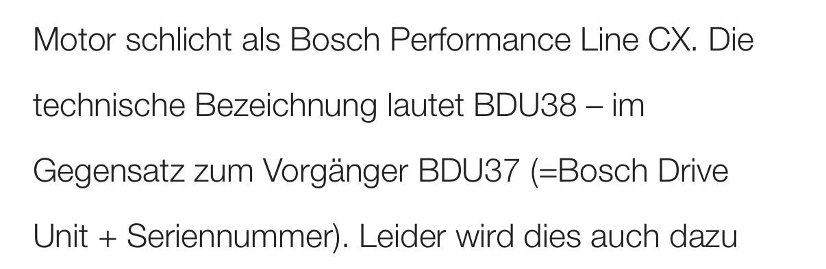

Da muss ich dich enttäuschen. BDU37 ist der alte Motor. BDU38 ist der neue.
Wie die siehst, siehst du nichts.

Gib doch wenigstens zu, dass du Mist erzählt hast mit deinem Schaubild. Und das mit maximalem Selbstbewusstsein :D Der alte Motor ist sogar besser als der neue in dem Diagramm.
Zudem kenne ich das Video. Die Leistungsdaten sind einfach nahezu identisch. Der Energieverbrauch bei maximaler Unterstützung auf der Ebene liegt sowohl beim neuen als auch beim alten Motor bei 4,9 Wh/km. Bei 10% Steigung hat der neue Motor mit 30,8 Wh/km nur 3Wh weniger als der alte.
Wo ist die Innovation? Du sagst es doch selbst..."top Modellpflege", mehr nicht.
