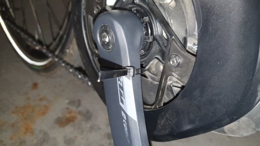

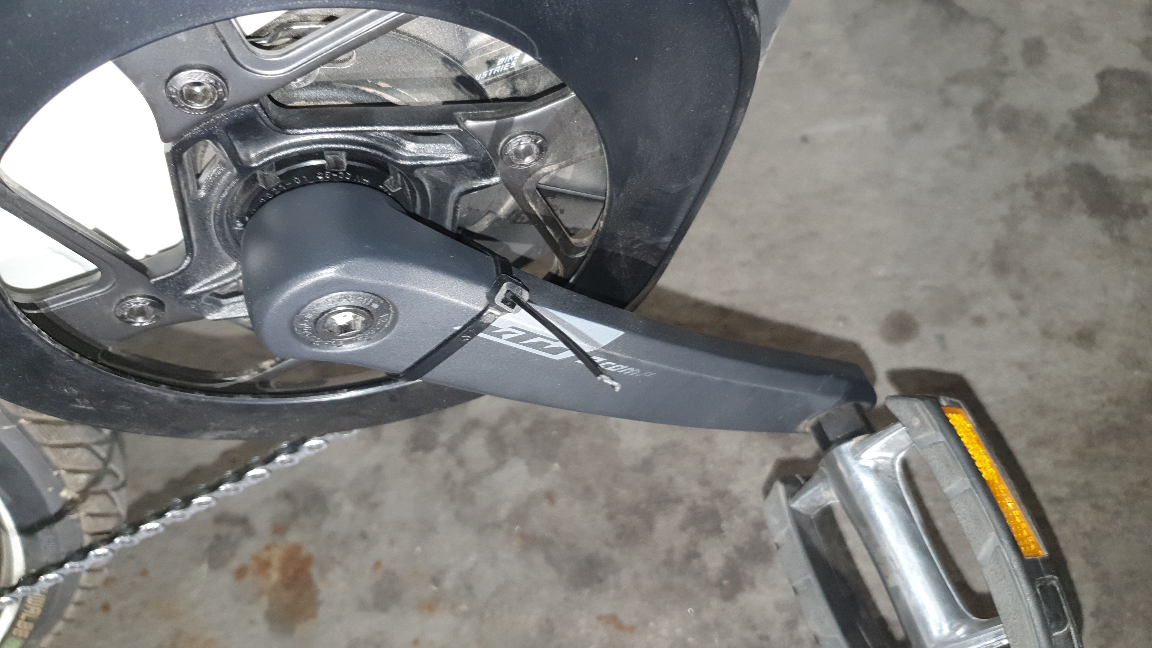

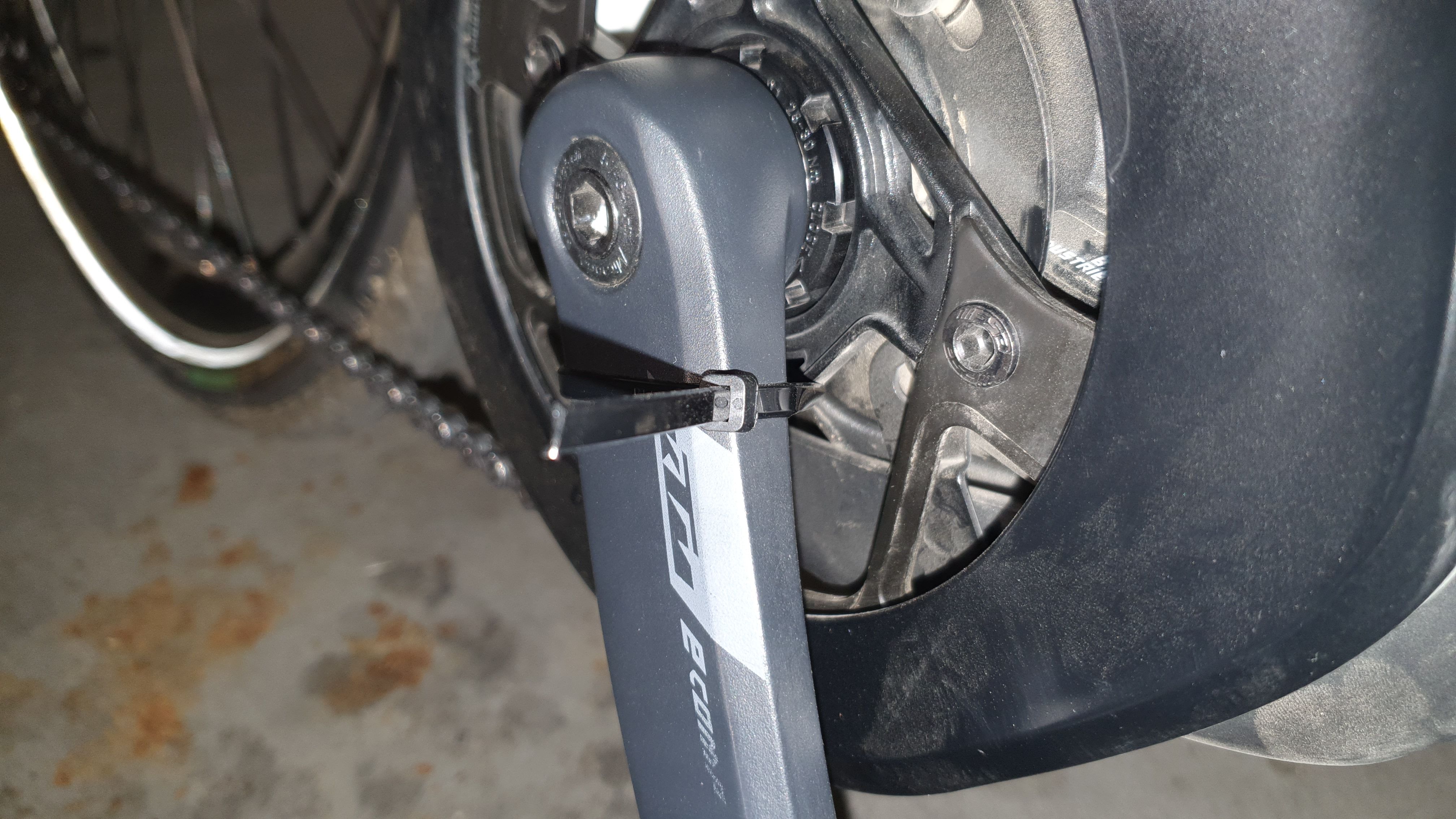

In der Praxis (Bosch Performance Line CX 4) sieht es leider so aus, dass das kleine Seil durch Öl und Fett schnell rutschig wird. Man muss dann laufend nachspannen bzw. nochmals wickeln. Ich bin inzwischen wieder bei Kabelbindern gelandet. Die sind zwar nicht so nachhaltig, aber wesentlich praktikabler.
