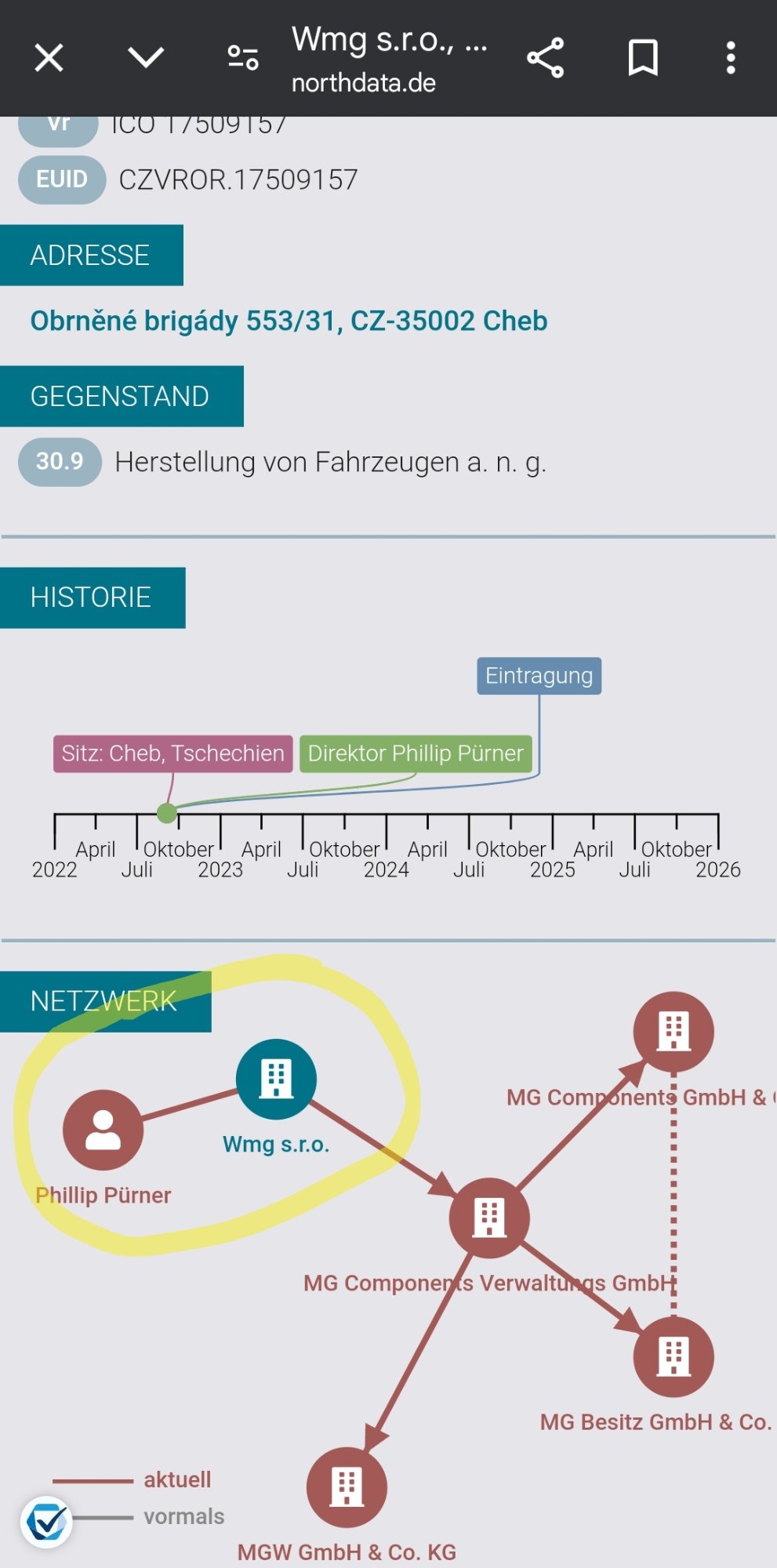

Und die MG Components gehört der in Tschechien registrierten WMG s.r.o.
Die wiederum dem Phillip Pürner, Sohn vom Marcus Pürmer dem Cube gehört.
Da hat wohl Papa dem Sohn die 25T€ gegeben um über 5 Ecken Newman zu gründen.
Also gehört Newman nicht Cube sondern der Familie Pürner.
Der Grätz ist angestellter GF dem wahrscheinlich gar nix gehört.

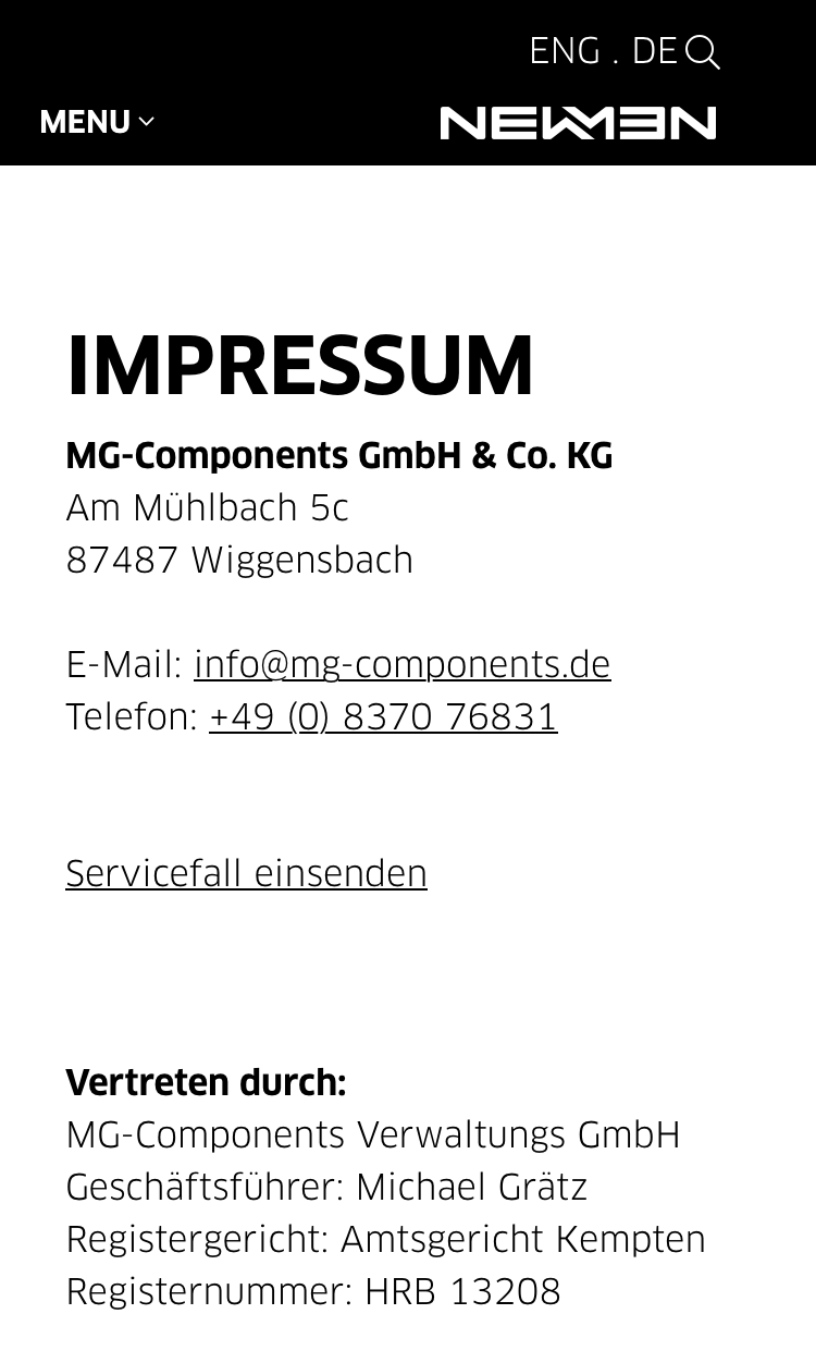

Ich bin der Michi Grätz, Gründer, Inhaber und CEO von der MG-Components GmbH & Co. KG und der Marke NEWMEN.
@Bricc0ne: Wir gehören nicht zu CUBE und CUBE hat auch keine Firmenanteile an der MG-Components. Genauso wenig sind NEWMEN Produkte ein Billigschrott Made bei Cube. Keine Ahnung wo du diese Infos her hast. Sie stimmen jedenfalls nicht und deshalb solltest du auch keine solchen Aussagen treffen.
@KalleAnka: Ich habe weder "irgendwann" gewinnbringend verkauft und wir sind auch nicht kurz vor der Insolvenz, außerdem habe ich noch nie ein Rettungsboot bestiegen ...
Unsere Umsätze und Gewinne sind sehr gut und wir planen aktuell die Erweiterung unserer Produktions- und Lagerflächen.
Neben der MG-Components GmbH mit Sitz in Wiggensbach gibt es noch andere Firmen die zur MG_Components gehören. Die beiden wichtigsten Firmen neben der MG-Components sind die MG-W GmbH, ebenfalls mit Sitz in Wiggensbach und die WMG mit Sitz in Asch/CZ.
In der MG-W in Wiggensbach haben wir u. a. unseren Nabenbau und dort fertigen wir auch alle Laufräder mit Carbonspeichen.
In der WMG in Tschechien, fertigen wir alle Laufräder mit Stahlspeichen.
Das erstmal um einen kleinen Überblick zu bekommen.
@Alles "Trek": Wenn man das Netzwerk der MG_Components anschaut, welches hier netterweise von von dir mit Post #22 gepostet wurde, dann kann man sehen, dass der Gründungszeitpunkt der WMG im September 2022 war, der Gründungszeitpunkt der MG-Components aber schon im März 2016 war.
Was sagt uns das?
Dass die WMG nicht gegründet wurde um über 5 Ecken die MG-Components zu gründen, und dass du, lieber Alles "Trek" überhaupt keinen Plan hast.
