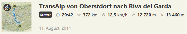

Hat wer diese Route https://www.transalp.info/albrecht-route denn schon mal mit nur einem 500 oder 600Wh Akku gemacht? Wie hoch war der Anteil "Motor aus", wie oft musste nachgeladen werden während einem Tag? 50km mit 2000hm, das funktioniert doch auch in Eco nicht?
Also ich bin einen AX mit 6000hm gefahren (also immer so um die 1000hm pro Tag).
(Mit einem Brose-Speci)
Ich bin konsequent fast nur ECO gefahren und hatte nie mehr Verbrauch als 4 von 10 Strichen.
Habe nie unter tags nachgeladen. (Systemgewicht 130kg).
Mit der Gruppe gab es aber manchmal leichte Verstimmung, weil fast alle anderen sind überwiegend Tour oder Boost gefahren und mussten daher oft auf mich warten.
ALSO:
2. Akku nicht erforderlich. Aber unbedingt Fahrverhalten der Gruppe vorher klären.
