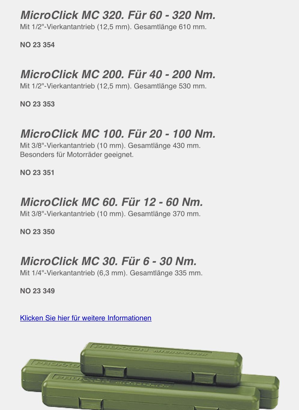

Dann hätte ich mit dem Proxxon MC 15 (3-15 Nm) und einem MC 60 mit (12-60 Nm) ja alles abgedeckt ...
Und die liegen dann preislich im Rahmen ... Denke die Qualität wird nicht so viel schlechter sein gegenüber Hazet oder Wera ... wenn überhaupt ...
Preis derzeit jeweils ca. € 67,-
