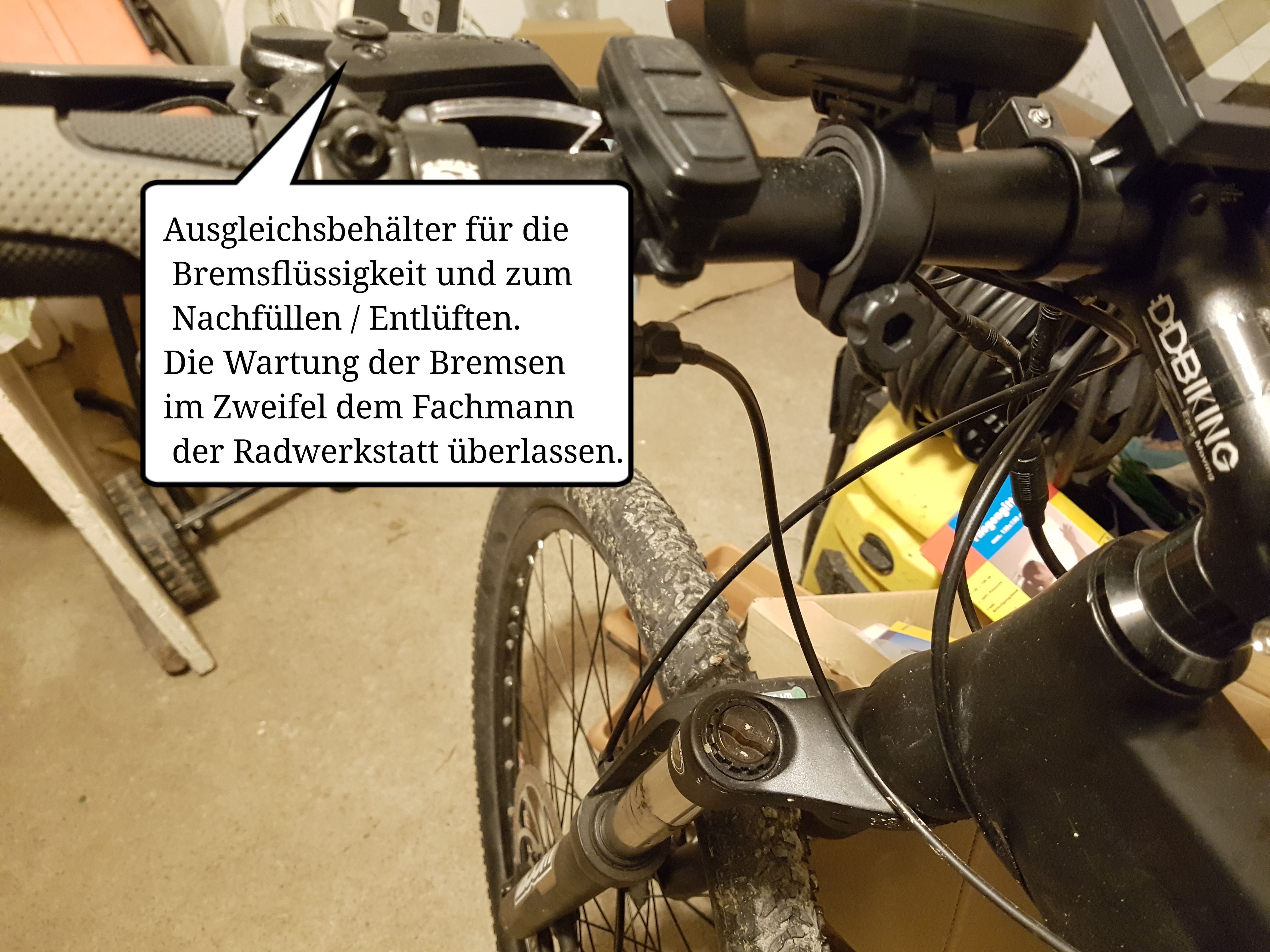

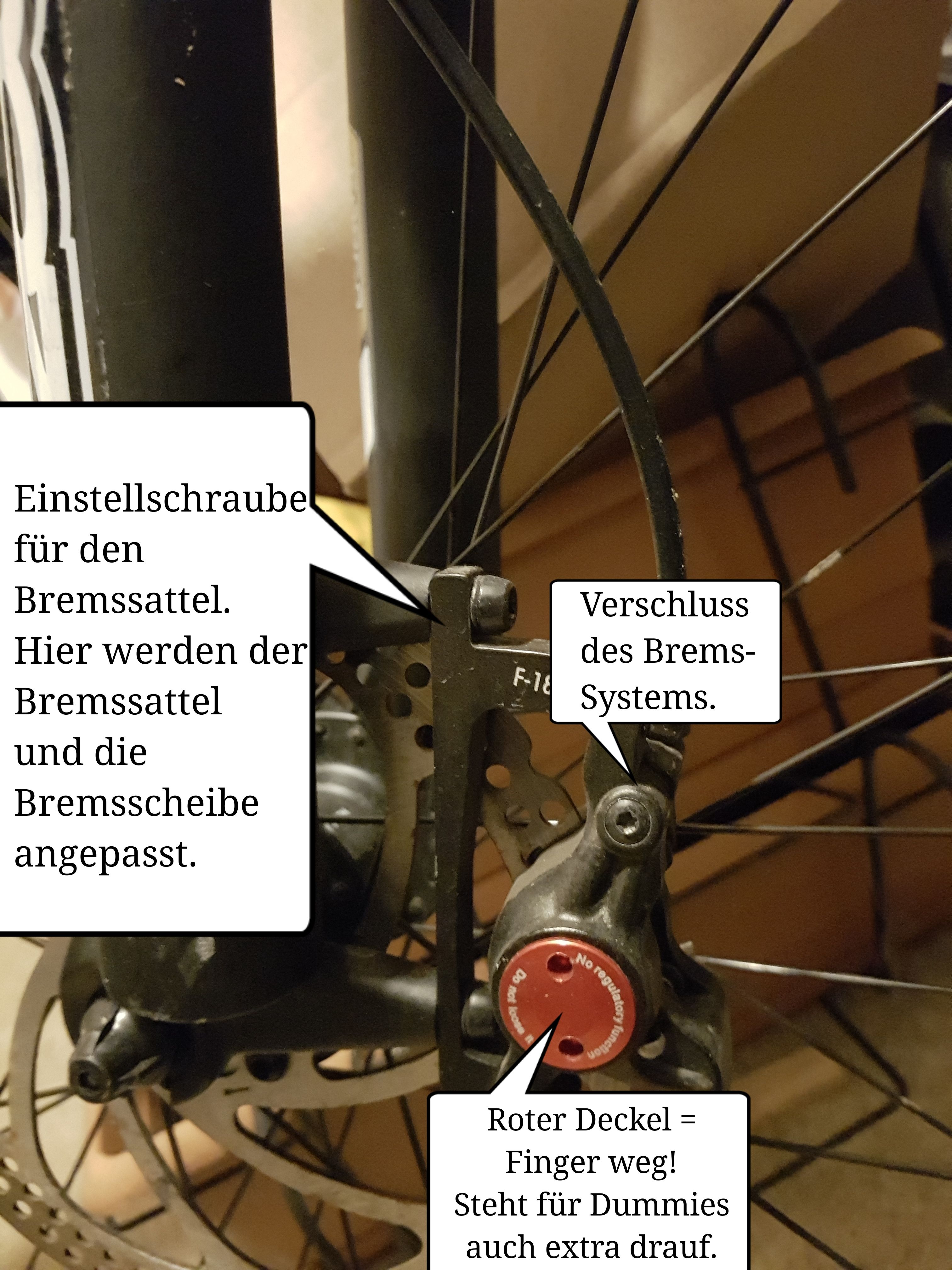

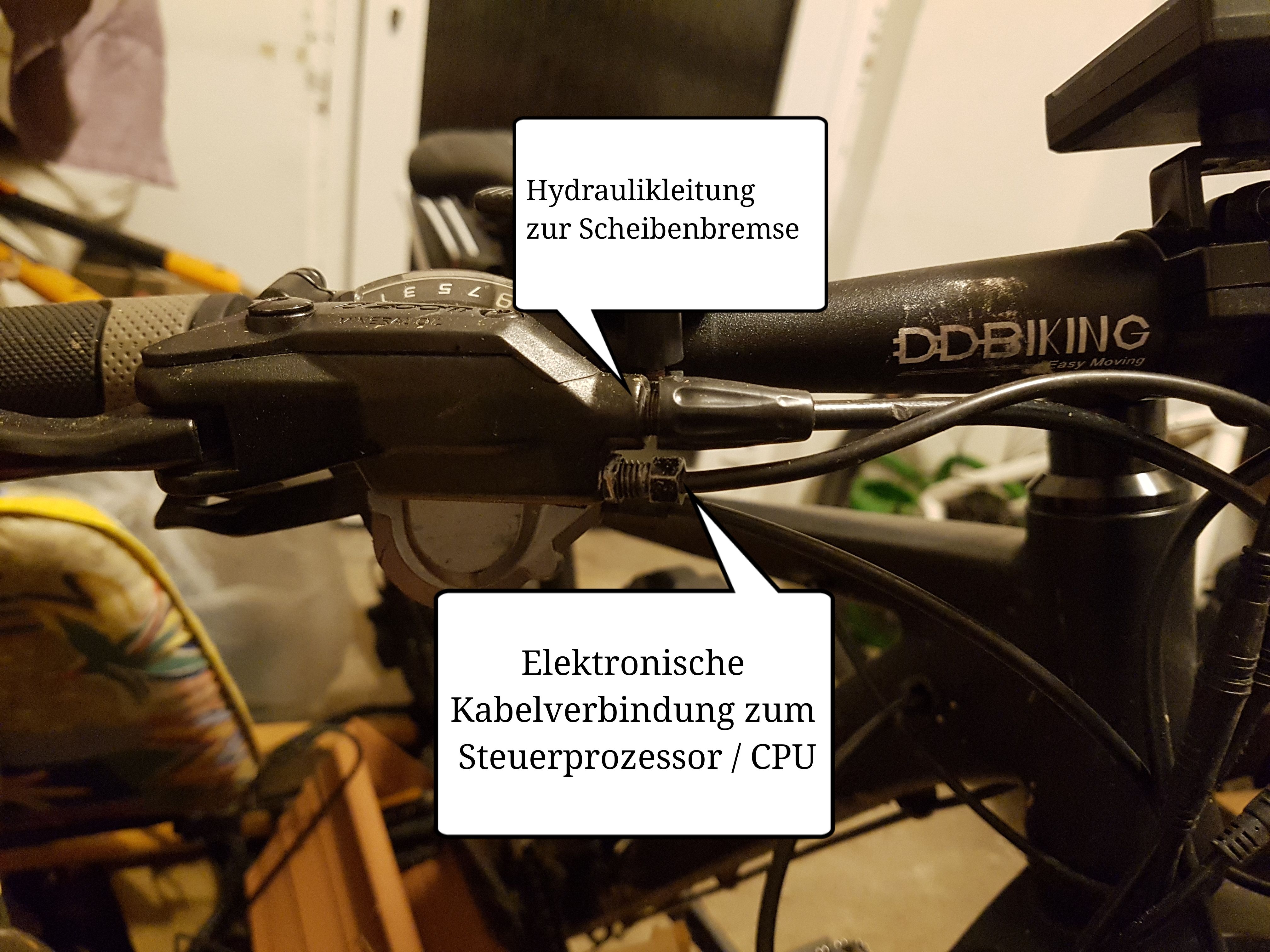

Bei was für "Fahrradprofis" wart ihr denn zum Service in der Werkstatt? Ich würde sofort das Geld zurück verlangen. Die Wollen euch ihren eigenen Sch**ß verkaufen und kennen nichtmal E-Brakes? Und im Internet haben die auch nichts über E-brakes an E-Bikes gefunden? Nagut, vielleicht wirklich nicht, wenn man nur bei you*orn surft...
Die lache ich aus.
Die hintere Bremse kann man, wie jede beliebige Hydraulikbremse, an den Systemverschlüssen ganz leicht entlüften.
Anleitungen dazu gibts bei *outube oder g**gle
Und natürlich könnte alternativ auch jede beliebige Marken - Hydraulikbremse an das DD Biking E-Brakesystem angeschlossen werden. Lediglich der Bremshebel hat Sensoren bei modernen Ebrakes. Diese Sensoren übermitteln den Bremsimpuls an die CPU im System. Hochwertige Systeme verarbeiten den Impuls und regeln, dazu passend, die Steuerung des Motors. Der hingegen Bremssattel könnte einfach getauscht werden.
