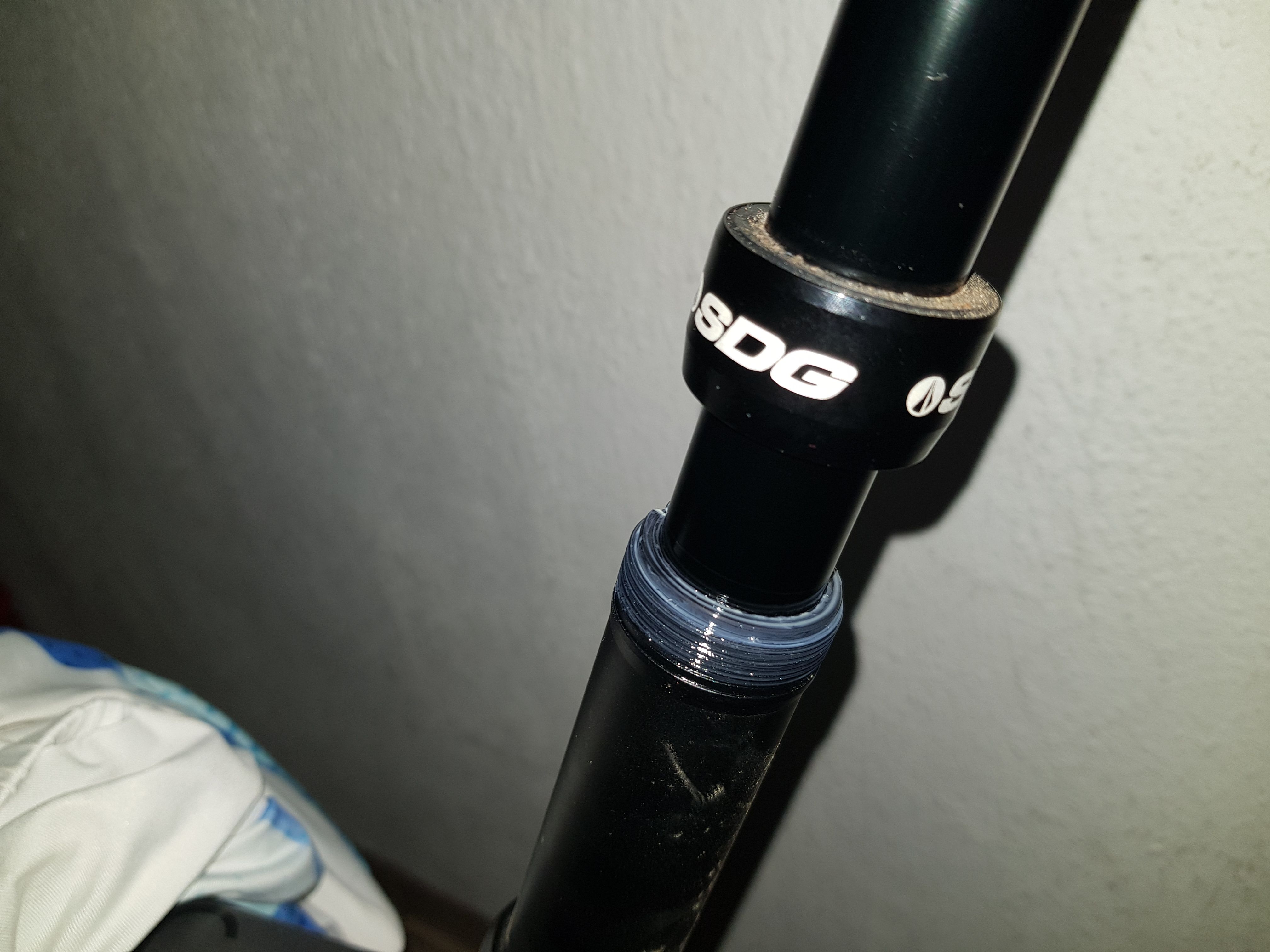

- die Vario-Stütze ist etwas zäh. Kommt manchmal nicht raus. Da muss ich aber erst mal den Luftdruck kontrollieren.

Die Sattelstütze funktioniert auch nicht wirklich gut. Hab erst mal druck drauf gegeben, mal schauen ob das was bringt.
Kurbel und Ritzel sind dran geblieben. Ging auch so.
Das Thema mit der Sattelstütze hatte ich schon öfters. Weiß aber nicht, was du für eine hast. Sind aber meist ähnlich aufgebaut. Schraub mal oben die Überwurfmutter ab, zieh die Klemmhülse raus, und fette die. Dann sollte das gehen.

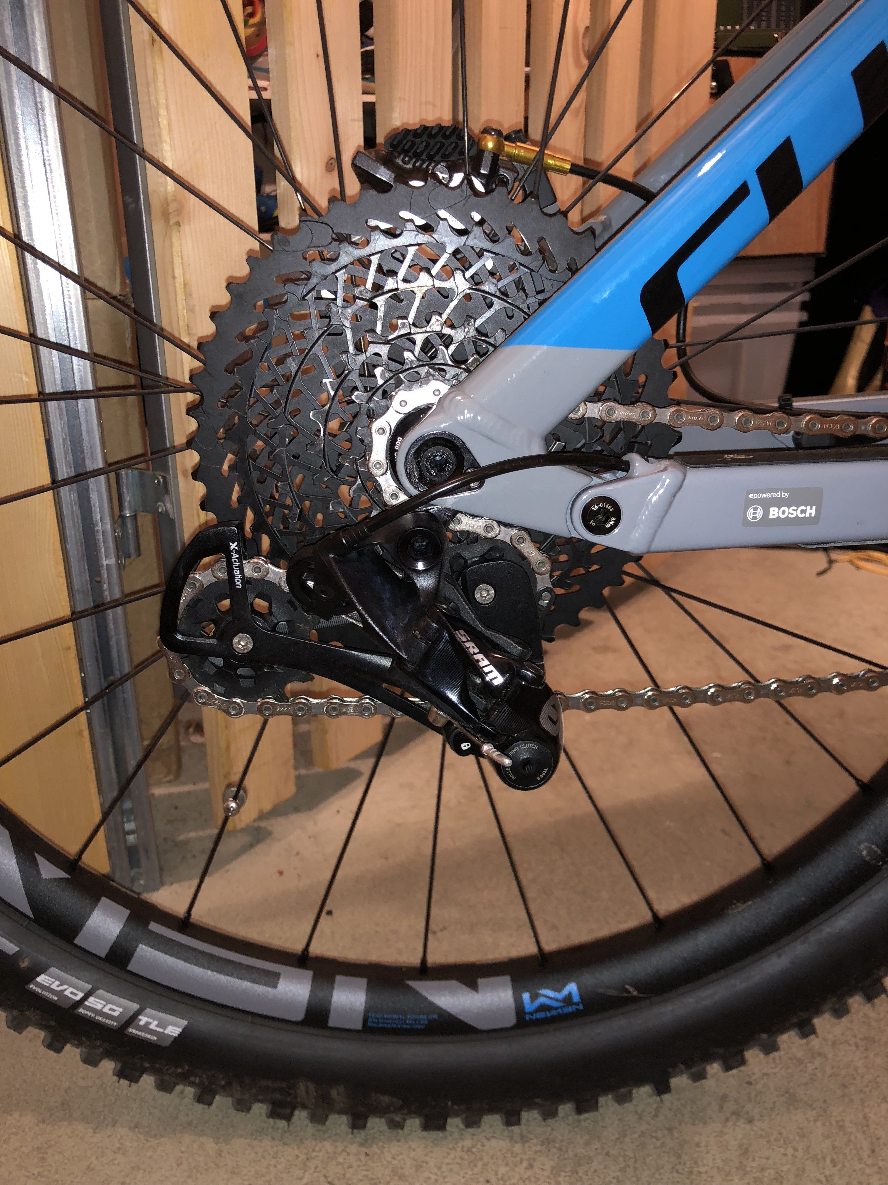

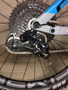

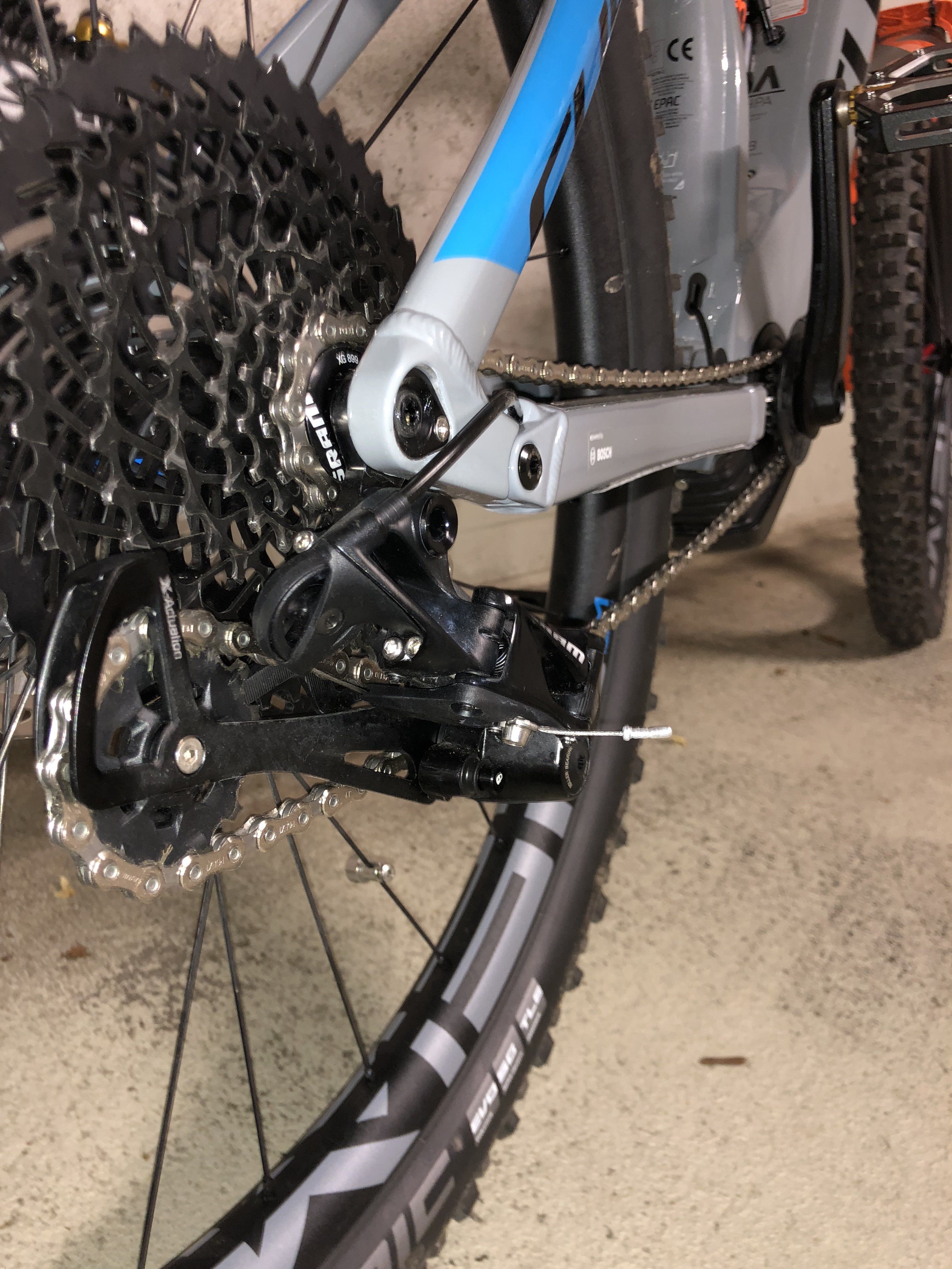

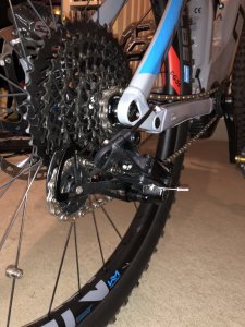

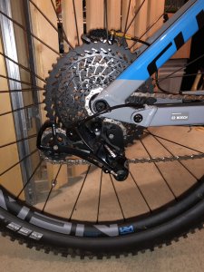

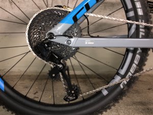

Konntest du das Problem mit der Kette hinten beheben?
Bei mir ist es glaub ich das gleiche. Man hört es im Stand wenn ich das Hinterrad hochhebe und die Kurbel bewege ganz deutlich. Im zweit- und dritkleinsten Ritzel ist es ganz stärksten.
Außerdem hängt die Kette im kleinsten ritzel (8 Gang ) komplett durch und liegt auf der Strebe auf.
Woran liegt das?
Woran liegt das?
Schalt mal auf das größte Ritzel und mach ein Foto von der Stellung des Schaltarms.
