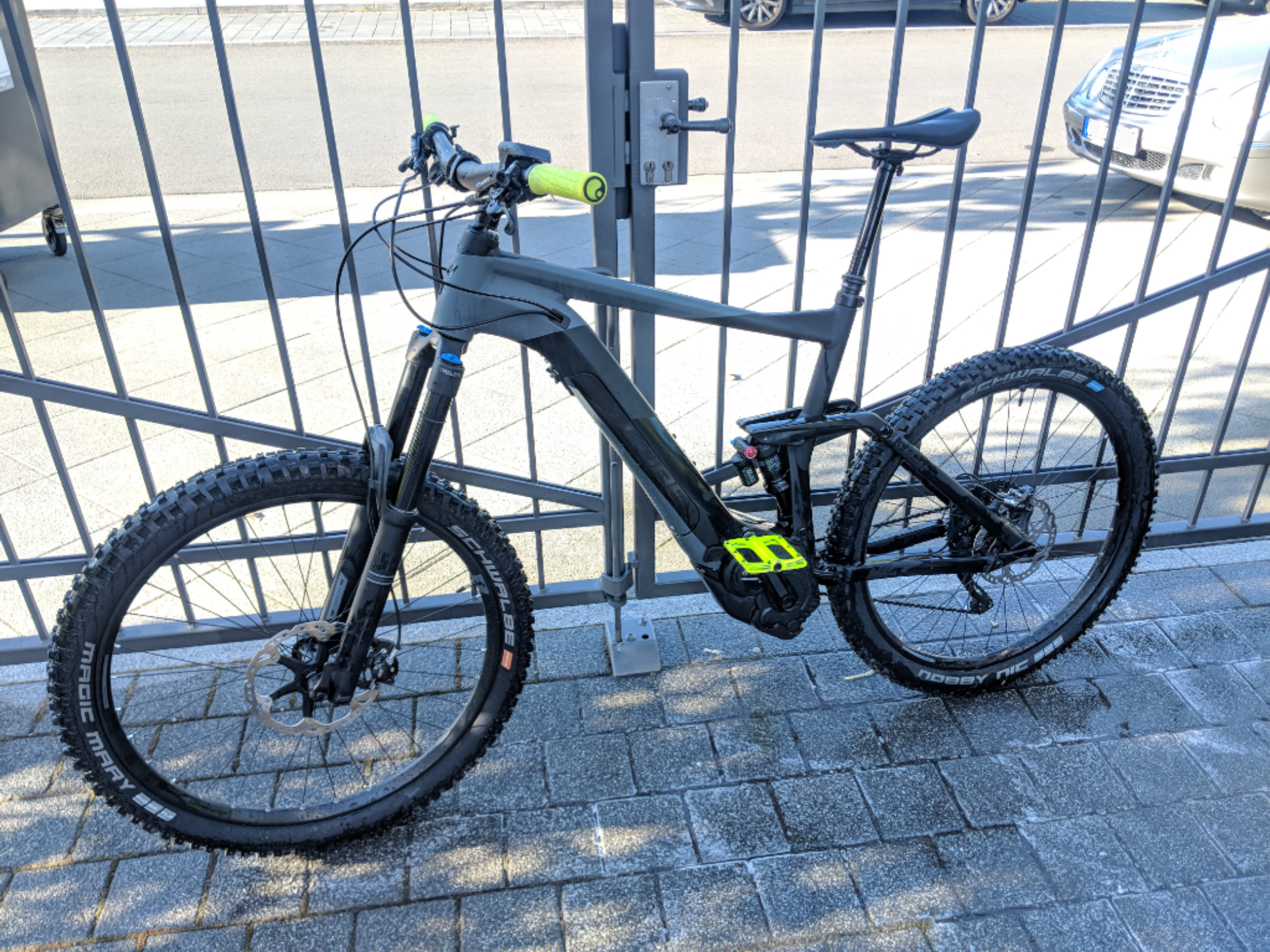

So, erste Ausfahrt in den Taunus hinter mir, was soll ich sagen, ich bin schwer begeistert! Deutlicher Unterschied zur 120mm Fox 32-Gabel, viel mehr Reserven bei meinem Gewicht. Fahre momentan 105bar, schöpfe damit den Federweg auf dem Flowtrail Feldberg aber nicht aus. Werde also noch etwas reduzieren.
Schönen Sonntag noch

105 Bar :cool:
Das dürfte selbst bei deinem Gewicht zu viel sein. Denke du meinst 105psi - wären dann etwas über 7 Bar.
Gruß Dirk
Hehe, hab jetzt mal auf 90 PSI :))) reduziert und einen Volumenspacer eingesetzt. Damit bin ich bei ca. 30% Sag, passt also. Bei ner kleinen Feierabendrunde eben mit ein Paar Treppen und Drops wird der Federweg gut ausgenutzt ohne Durchschlag. Passt also ganz auch. Dazu
1,4 und 1,6 bar tubeless (v/h).
Vielleicht probiere ich Mal 2.8er Reifen aus, sobald die montierten runter sind.
Und ich schaue mal nach Zee-Bremssätteln, um noch bisschen mehr Druck auf die Bremse zu bekommen...
