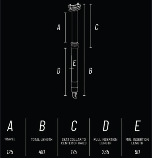

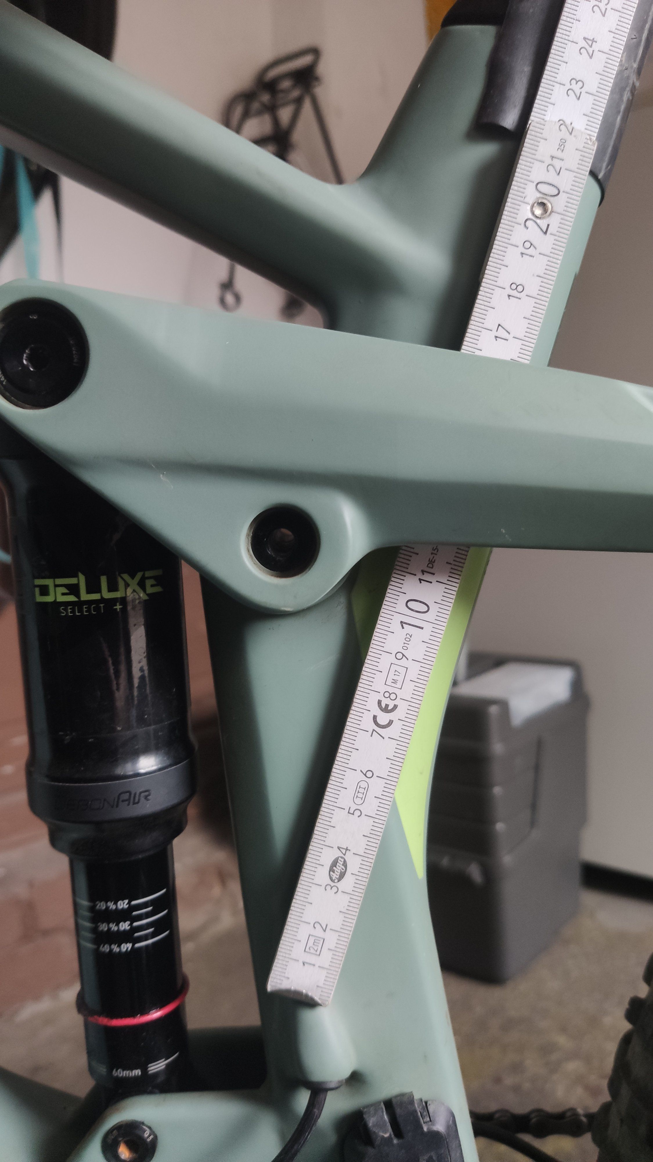

Bei meinem 2020er 140 SL in 18" ist ja die Cube stütze mit 125mm drin. wenn ich die Messe komme ich mit Ansteuerung auf knapp 240mm. Die Bikeyoke hat 265mm. Wenn ich außen am Rahmen das Maßband hinhalte ist das schon knapp und ich bin mir unsicher, wo ich die 30mm der Bikeyoke noch verstecken soll...
Fahre gerade 40mm Auszug, hier hätte ich mit der Bikeyoke noch 10mm Luft. Die Cube baut 175mm, die Bikyoke 202

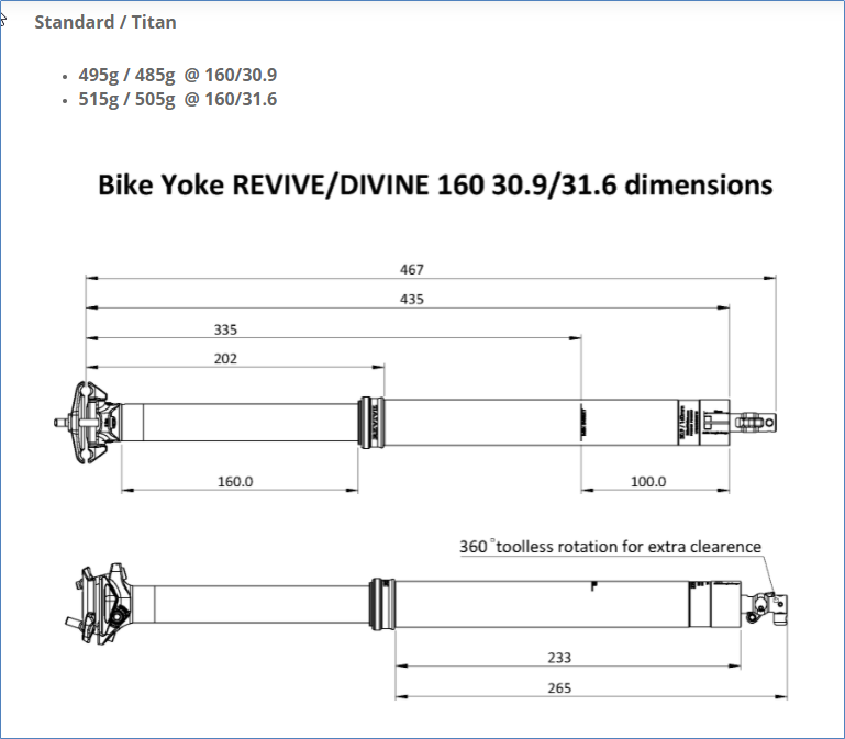

Bike Yoke 160mm passt zwar ganz in den 18" Rahmen rein aber wegen der zuganklemmung muss sie sehr wahrscheinlich etwas raus. Ich meine mit 1cm hätte es schon gereicht. Selbst fahr ich mit 3cm Auszug.
Hier die BY 160mm wenn sie voll versenkt wird.
