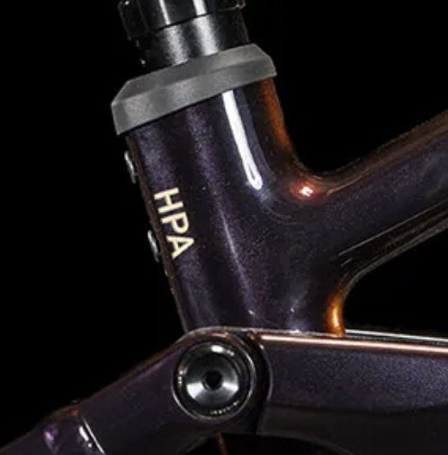

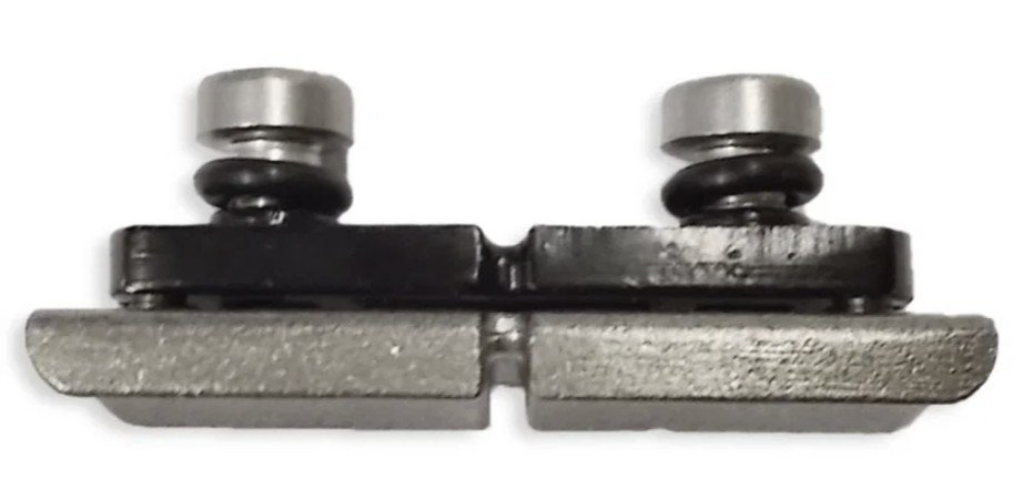

Ich habe ein CUBE Stereo Hybrid ONE22 SLT 800 aus dem Jahr 2025. Dieses Rad hat von CUBE seinerzeit eine neue "Sattelklemme" verpasst bekommen, die eigentlich gar keine Klemmung mehr ist. Die Sattelstütze wird jetzt vielmehr durch zwei hinten am Rahmen angebrachte Schrauben gehalten. Die Schrauben drücken nunmehr seitlich auf eine Platte, die dann ihrerseits auf die eigentliche Sitzstange drückt (vgl. die beiden beigefügten Bilder).
Die Sattelstütze wird also nicht mehr ganz umschlossen, sondern nur noch von einer Seite durch die Schrauben an das Sitzrohr herangedrückt. Da ich eine eine absenkbare Sattelstütze habe, dürfen diese beiden Schrauben jedoch nicht allzu fest angezogen werden, da sonst der Mechanismus der Absenkung oder des Herausfahrens der Sattelstütze nicht mehr funktioniert.
CUBE empfiehlt ein maximales Drehmoment von nur 4,5 bis 5NM. Geht man nämlich darüber hinaus, wird das äußere Rohr der Sattelstütze seitlich so stark eingedrückt, dass das innere Rohr gequetscht wird und seinen Dienst versagt.
Schraube ich jedoch die beiden Schrauben nur mit dem o.a. schwachen Drehmoment fest, wird die Sattelstütze aufgrund des offenbar zu geringen Andrucks langsam aber sicher immer weiter heruntergedrückt. Sie verschwindet so förmlich im Sitzrohr!

Vielleicht kann sowas helfen! Mit entsprechender Bearbeitung. Um die Druck Fläche zu vergrößern. Damit es die Stütze nicht mehr so verformt wird.

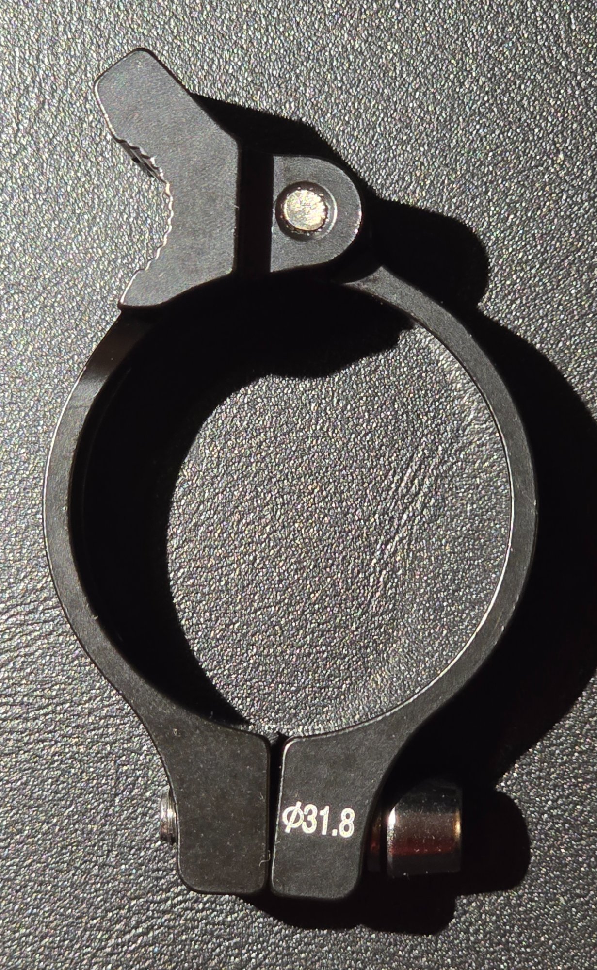

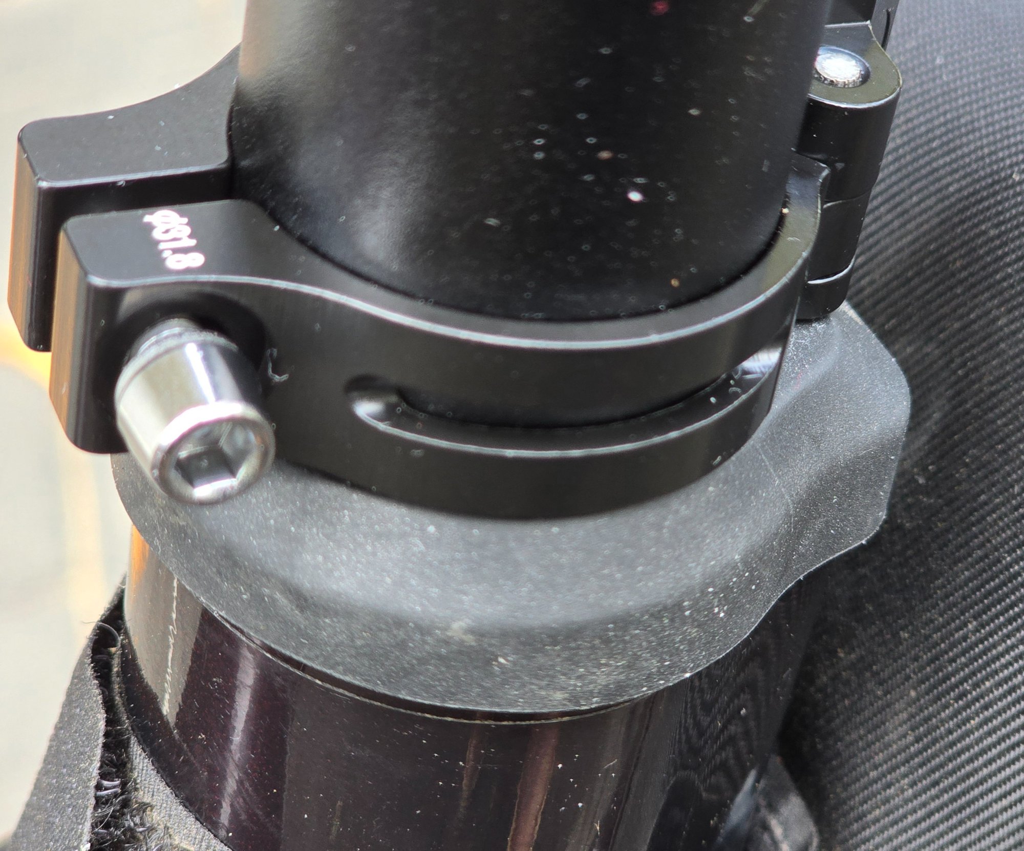

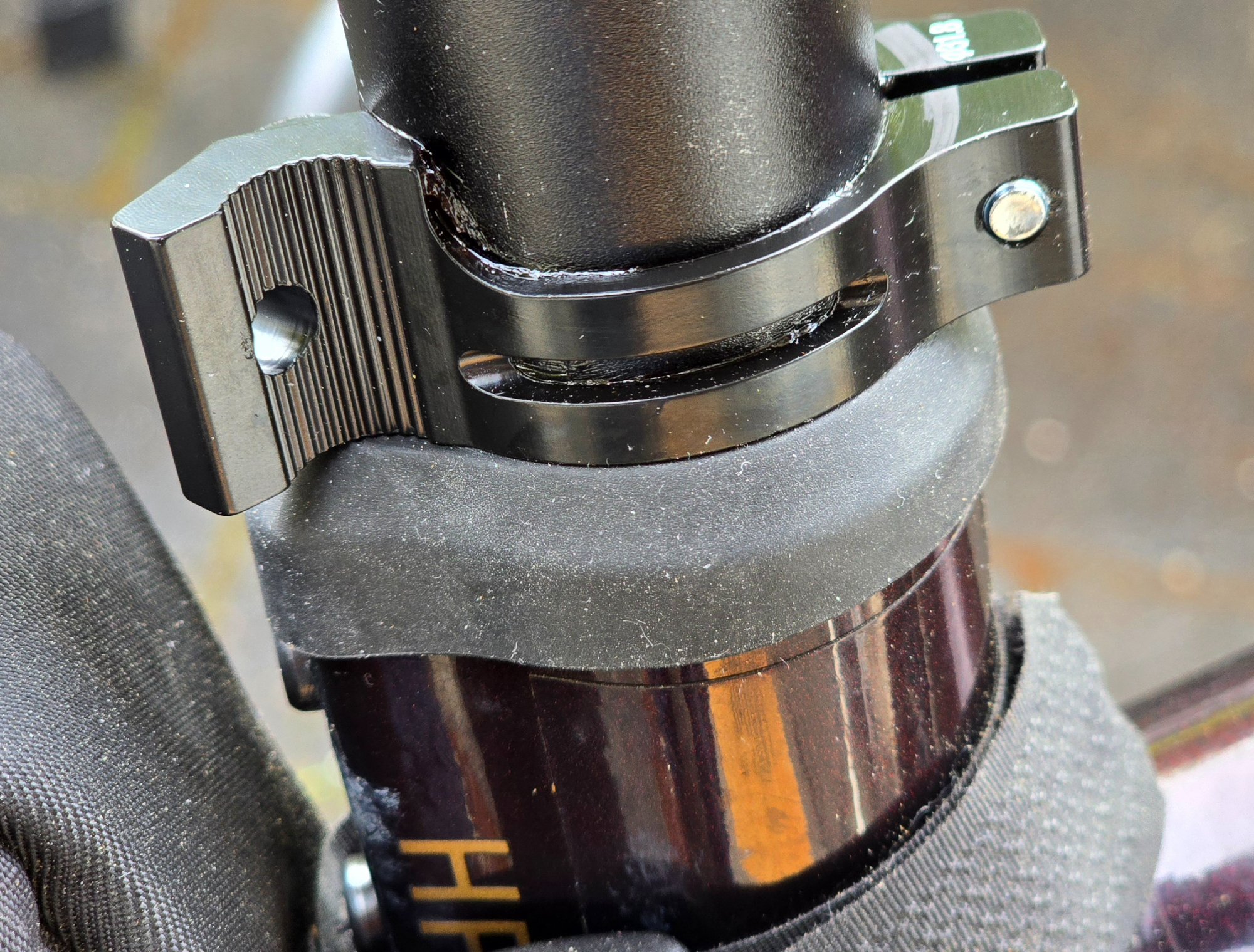

Nachdem weder mein BIKE-Händler noch CUBE mir eine Lösung wegen meiner rutschenden Sattelstütze aufgezeigt haben, habe ich mir selber eine Lösung ausgedacht.
Am unteren Sitzrohr der absenkbaren Sattelstütze habe ich nunmehr eine zweiteilige Schelle mit dem Durchmesser von 31,8 mm angebracht. Diese habe ich ziemlich fest mit ca. 6 Nm angezogen und dazu noch Montagepaste und Schraubensicherung verwendet.
Nach meiner Vorstellung kann so das Einsinken des Sattelrohrs in den Rahmen hoffentlich gut verhindert werden. Neben der standardmäßigen Sattelrohrbefestigung von CUBE mit den beiden Schrauben am Rahmen, die ich jetzt mit 5,5 Nm angezogen habe, sichert diese Klemme nun das Sattelrohr gegen das Einsinken zusätzlich.
Das Ganze macht auf mich einen ziemlich stabilen Eindruck, so dass ich eigentlich ganz zuversichtlich bin, dass ich in Zukunft keine Probleme mehr mit der mangelhaften Schraubvorrichtung von CUBE haben werde - jedenfalls bin ich nicht mehr allein auf die beiden Schrauben von CUBE angewiesen, die mich wirklich zur Verzweiflung gebracht haben.
