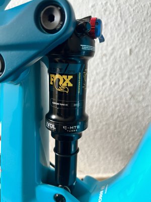

Ich habe mir eine Cube Stereo Hybrid 140Hpc SL 625 im 2021 gekauft und ich bin zufrieden für was ich brauche aber ich habe eine Probefahrt mit eine andere Fahrrad mit Fox 36 Gabel 160, und ich war schockiert wie schön das Fahrrad fährt, ich habe mir überlegt vielleicht kann ich auf meine Fahrrad auch eine Fox 36 mit 160mm einbauen?
Original Gabel auf meine Fahrrad ist Fox 34 Rhythm 140mm, Stadt mit neue Fahrrad zu kaufen ich kaufe lieber neue Teile wann des funktioniert, meine Dämpfer ist eine Fox keine Ahnung welsche Model steht nur Custom Tune iD D65C , kann ich hier auch was besseres einbauen?

Man bekommt die Federelemente in deinem Fahrrad auch durch Tuning etwas besser, und auch ein Service wirkt sich positiv auf die Performance aus.
Ansonsten:
Fox 36 vorne würde ich 150mm empfehlen für ein stereo 140.
Dämpfer gibt es verschiedene, dpx2, float x und x2, oder auch coil kann passen.
Hier muss das Maß des Dämpfer passen und auch das verbaute Tune.

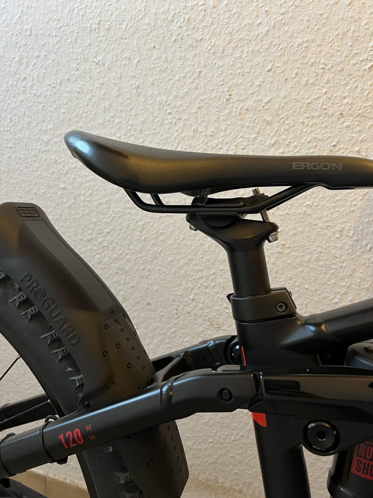

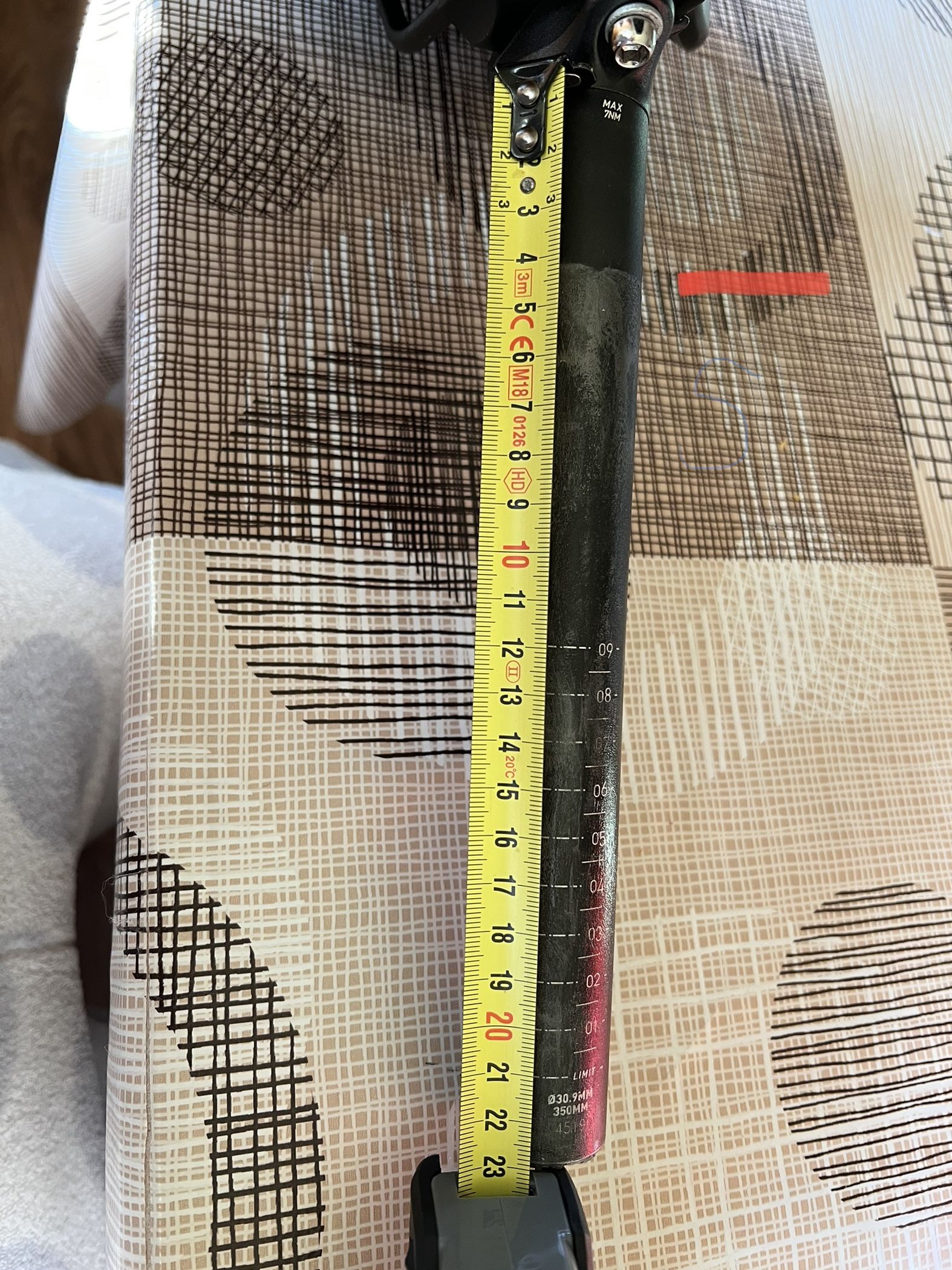

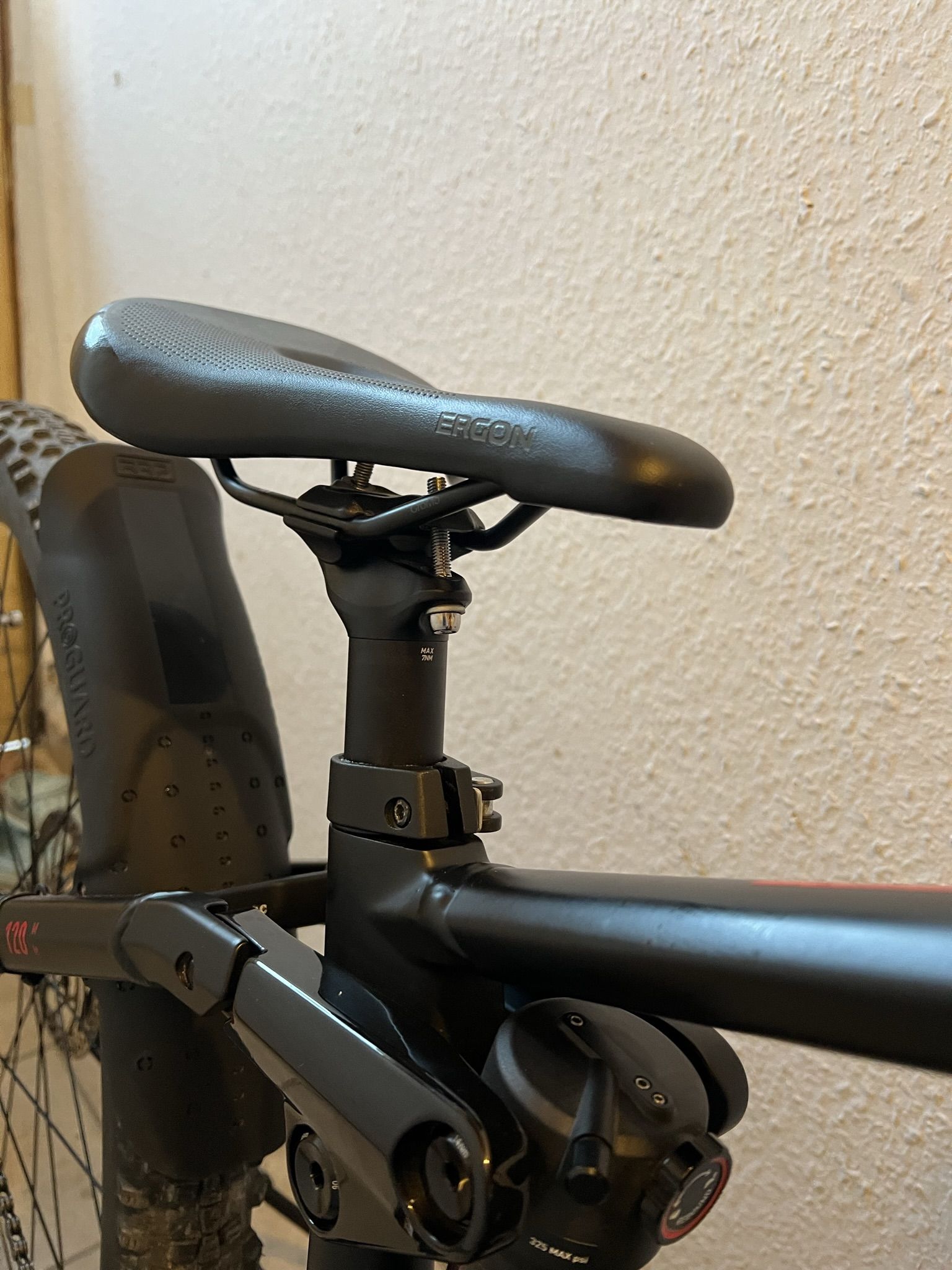

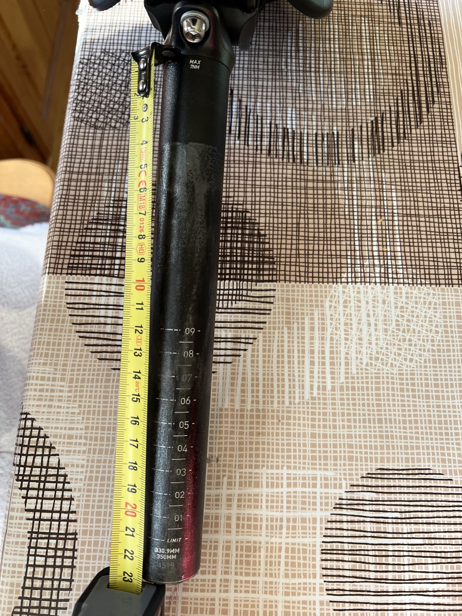

Ich hätte gern noch eine Frage und ich frage gleich hier das ich keine neue Thema öffnen muss hoffentlich ist keine Problem, über Fahrrad von meine Frau Cube Stereo Hybrid 120 Pro 500 Model 2020, rahme große S , und Sie ist 1,65 , Problem ist das Sie hat Angst am bisschen höher zu sitzen und das Sattel ist komplett rein in die Rahmen von Fahrrad, und selbsverständlich Sie bekommt nach längerem Tour Knie schmerzen und des macht keine Spaß mehr. Und das wegen habe ich gedacht ich montiere wie bei mir eine hydraulische Sattel und kann Sie alleine bisschen höher verstellen.
Frage , was für eine absenkbare sattelstütze kann ich hier montieren? Welsche pass genau , ich lade hier hoch paar Bilder mit ihre Sattel.
Ich habe bei Fahhrad xxl gefragt was kostet bei denen eine und mit Montage die wollen 550€ 😔, bei mir in Sinsheim gefragt genau so viel , und ich habe gedacht kann ich vielleicht alleine machen mit ihren Hilfe.
Den Sattel kommt in die Rahmen rein bis zum diese rote striche was ich gemacht habe also raus bleiben nur 4 cm.
