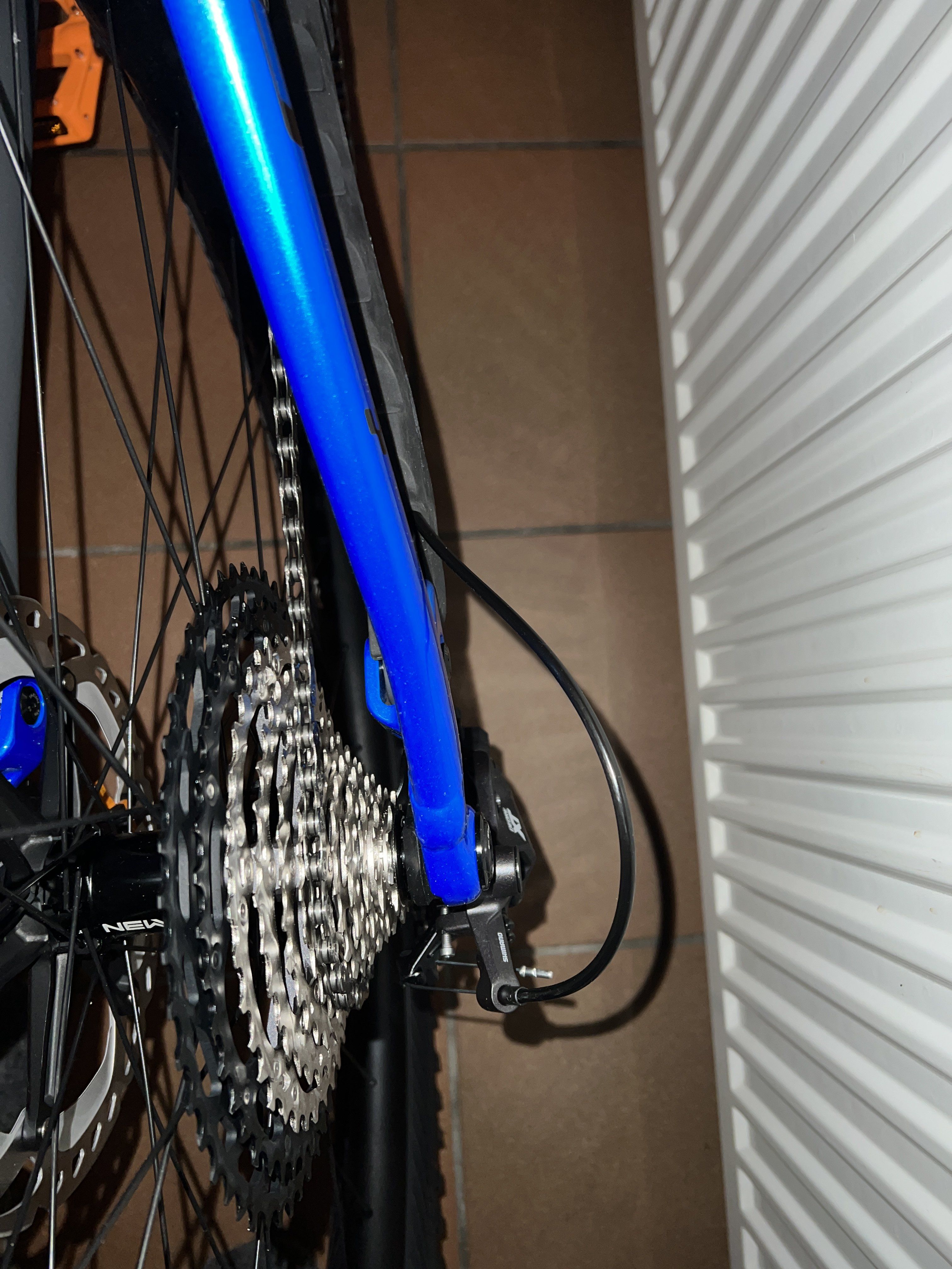

Ich habe auch angesprochen, dass der Schaltzug hinten ziemlich weit absteht - da habe ich als Antwort bekommen : "das ist Bauart bedingt".
So ein Quatsch - der ist einfach zu lang

Was ich nicht verstehe ist das man das nicht sieht, dass der Schltheben so weit raus steht da kann man ja schon fast wo hängen bleiben.

sieht nicht schön aus, wechsle halt den Zug und kürze das. Reklamationsgrund ist es sicher nicht
Und wieso soll dafür der Zug gewechselt werden? Den Zug in der Klemmung am Schaltwerk lösen, dann den Zug am Schalttrigger ca. 20 cm nach vorne ziehen, hinten die Ummantelung auf die richtige Länge bringen und den Zug wieder nach hinten schieben und alles wieder festziehen...

imho ist der Zug okay und führt in einem Bogen am Übergang gerade in die Schaltung. Mal versucht, den per Hand näher zum Rahmen zu schieben?
