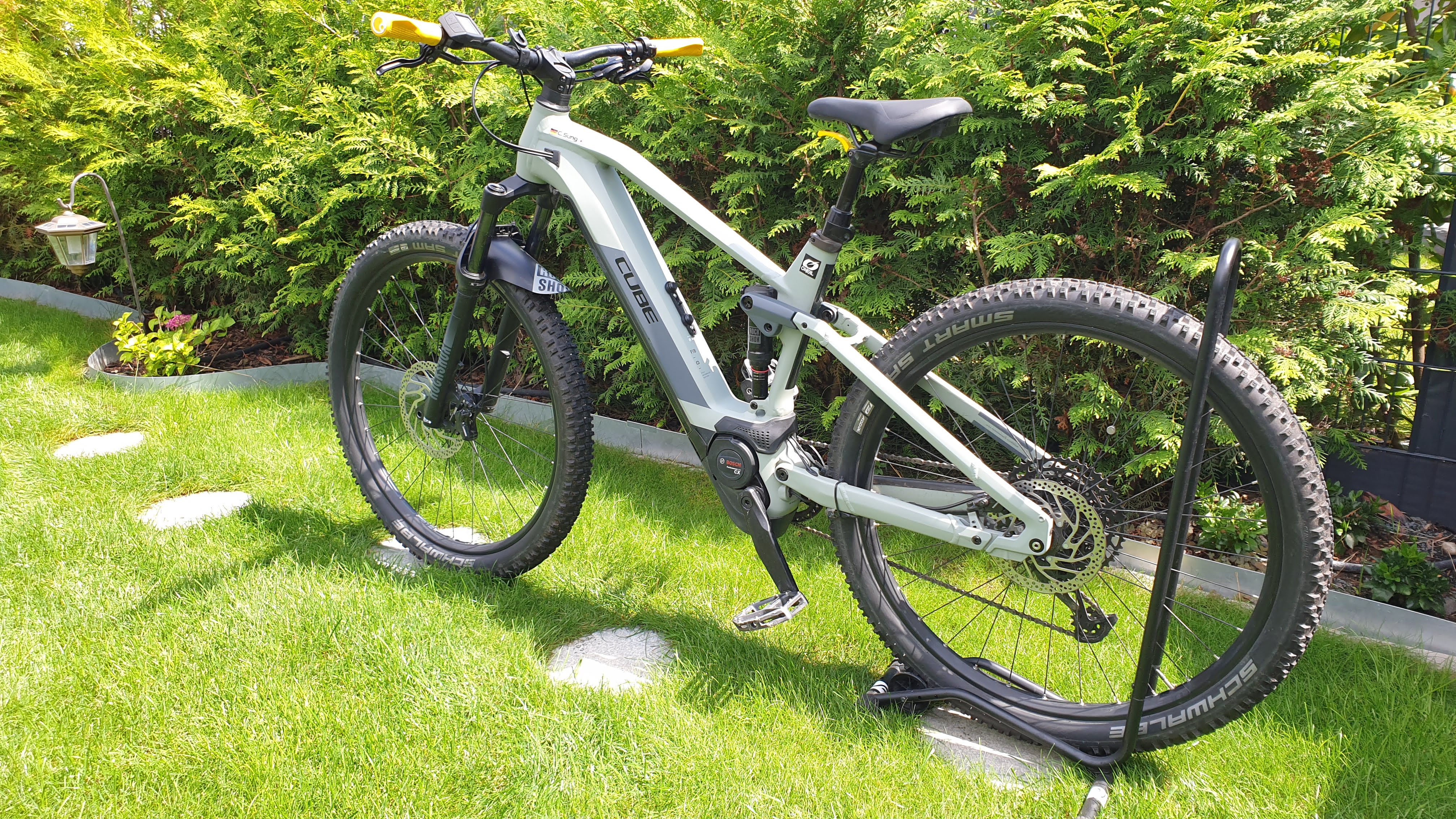

UrsprĂŒngliche Farbe und Ausstattung:

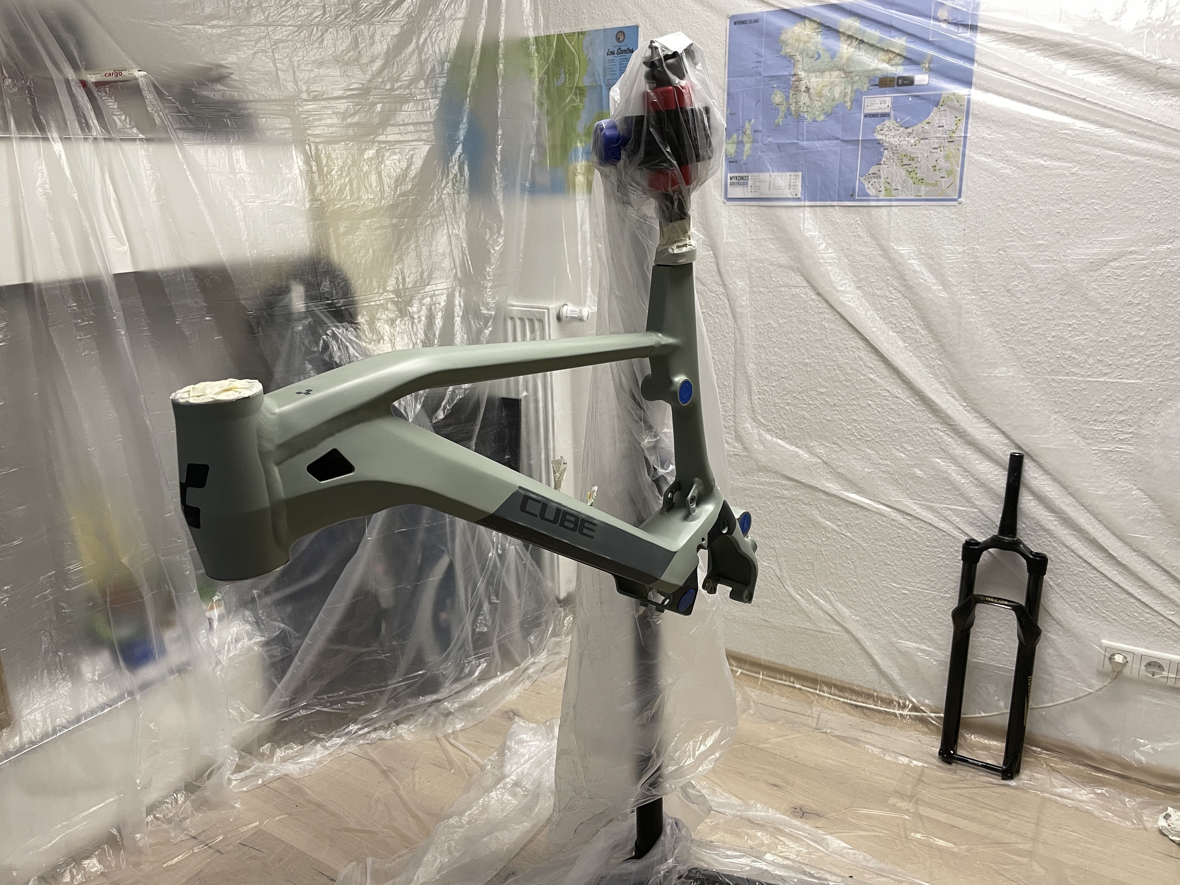

WĂ€hrend des Zerlegens:
Nur der Rahmen

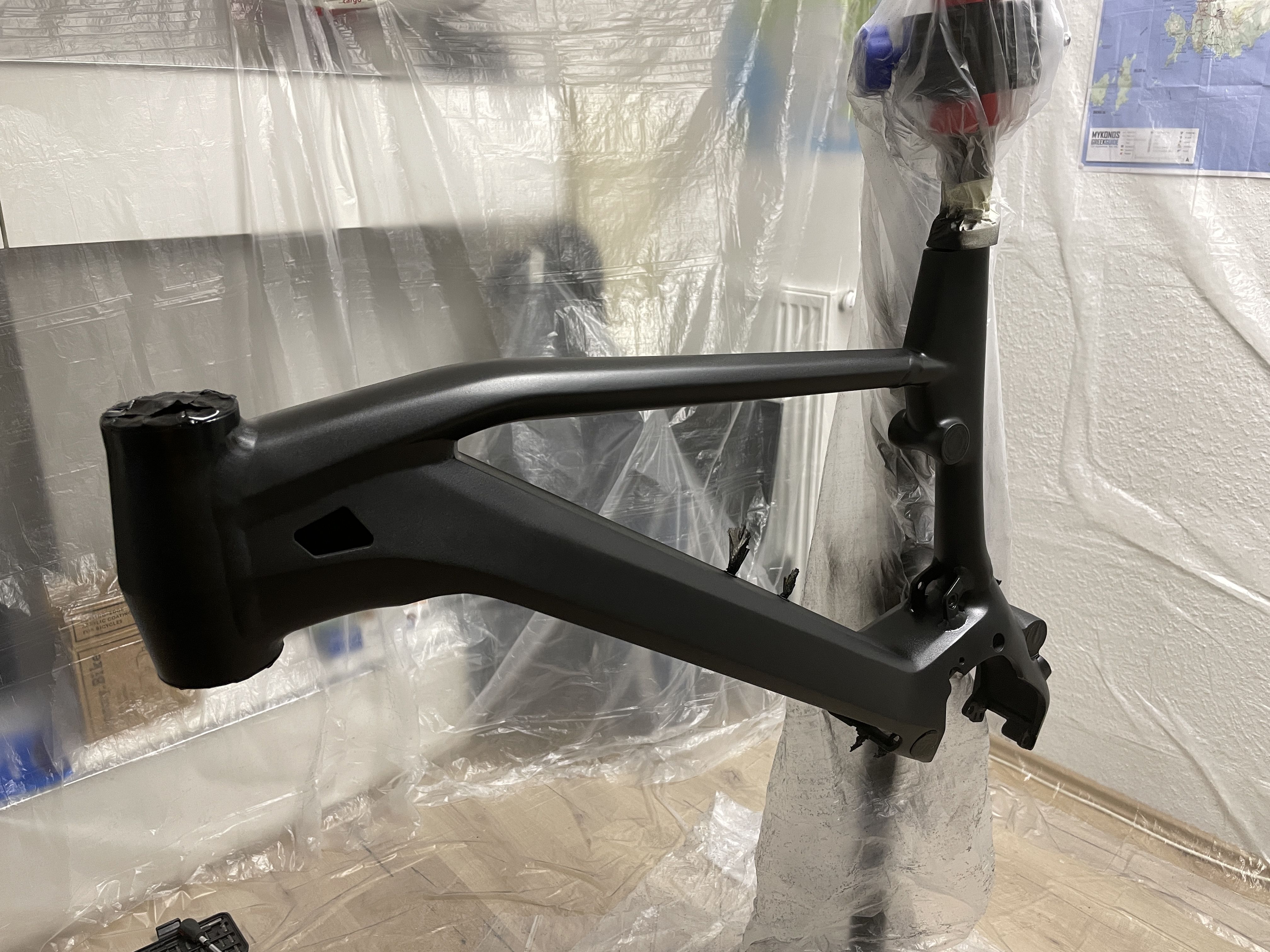

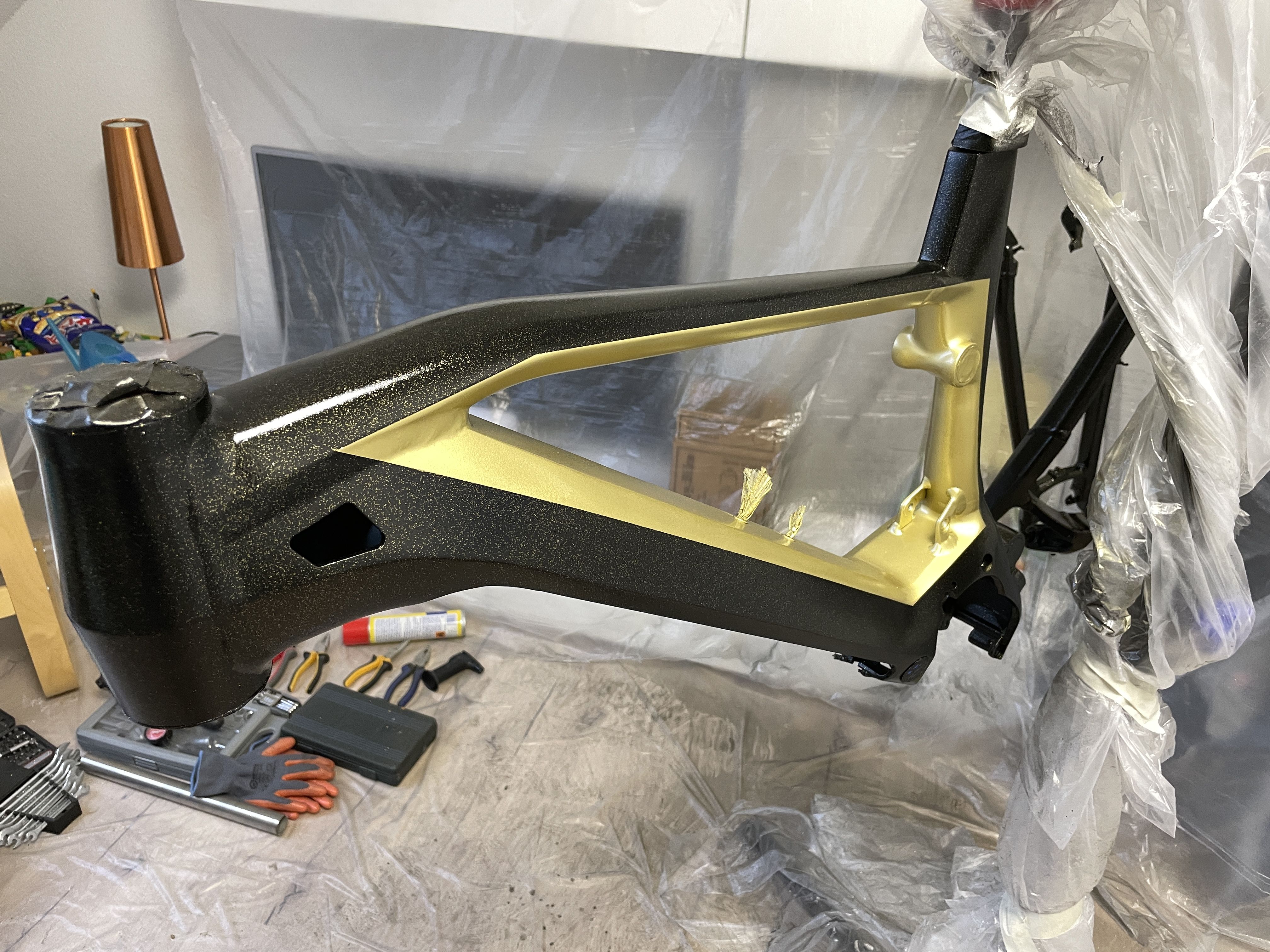

Grundfarbe: Schwarze Pulverbeschichtung (hier hÀtte man auch schon aufhören können, weils auch schön aussah

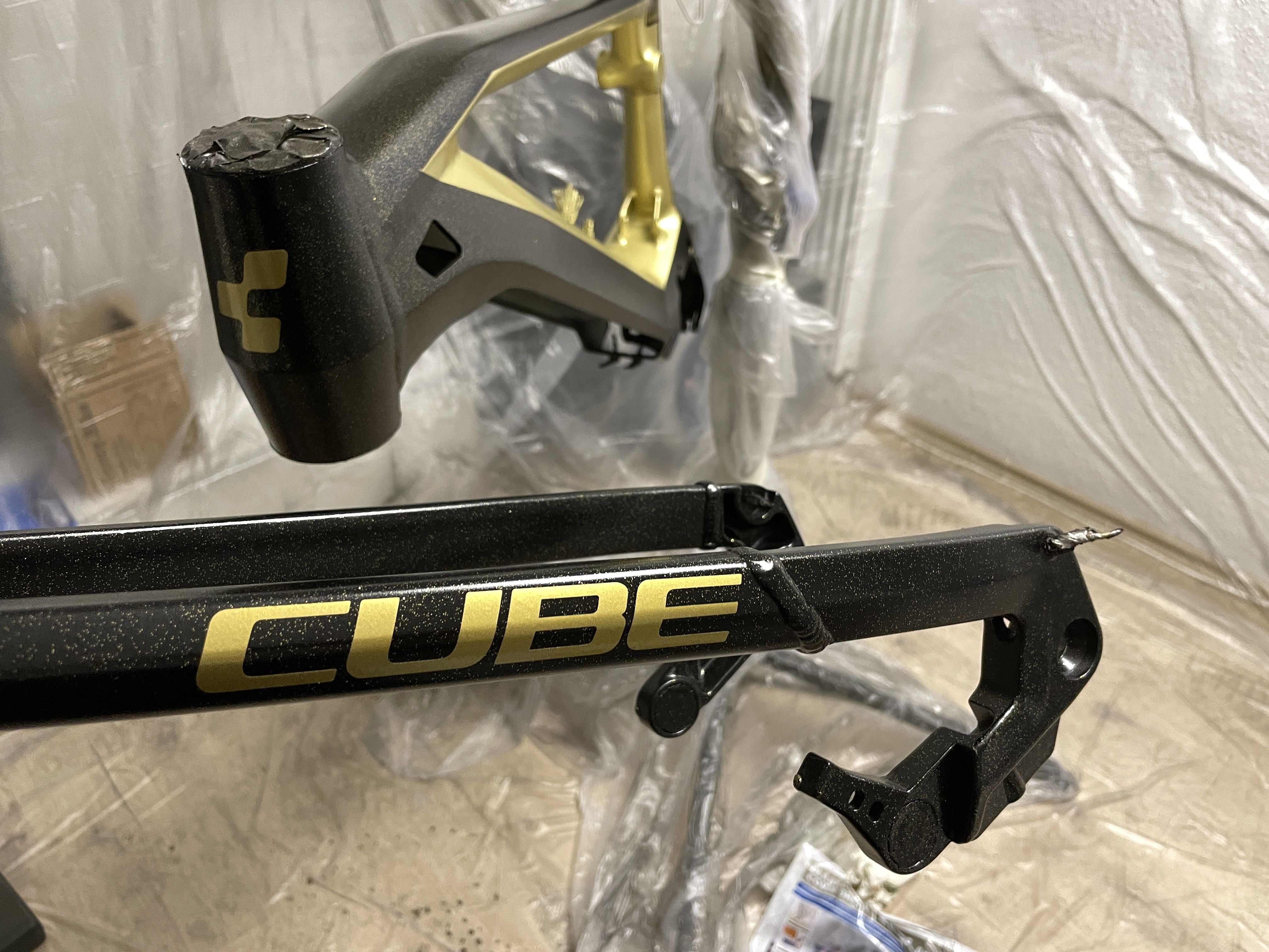

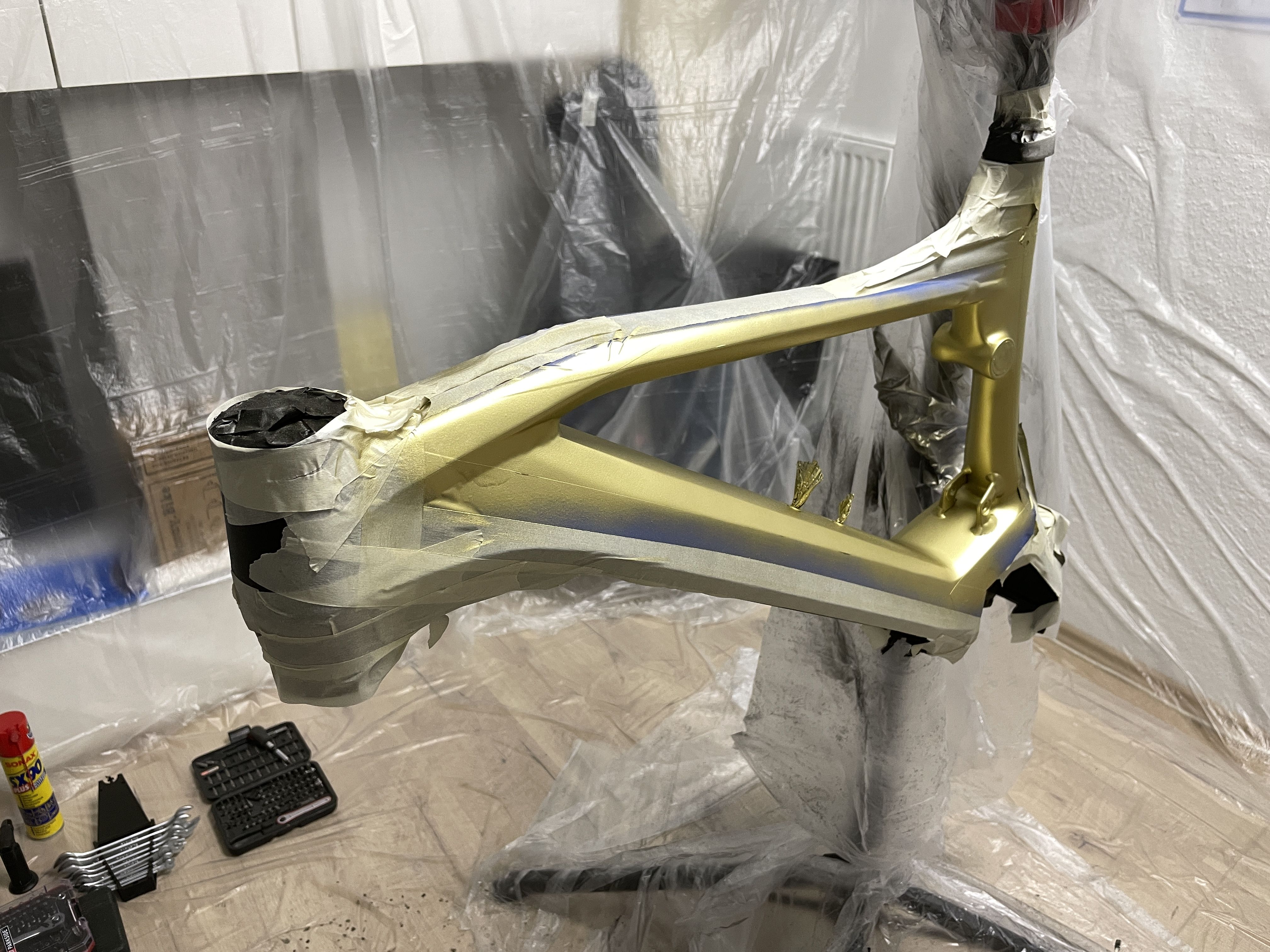

Trotzdem weiter gemacht und fĂŒr die zweite Farbe abgeklebt:

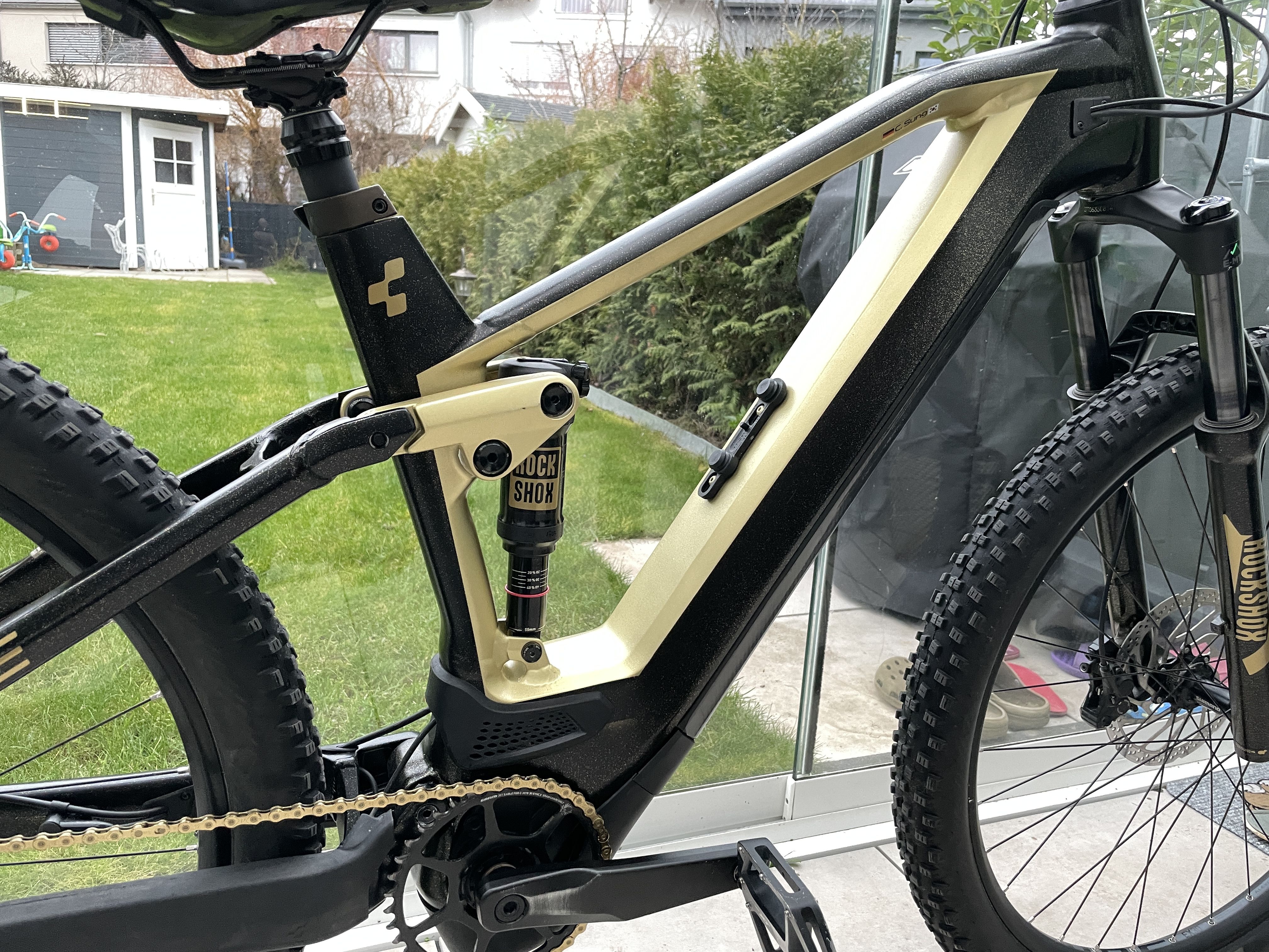

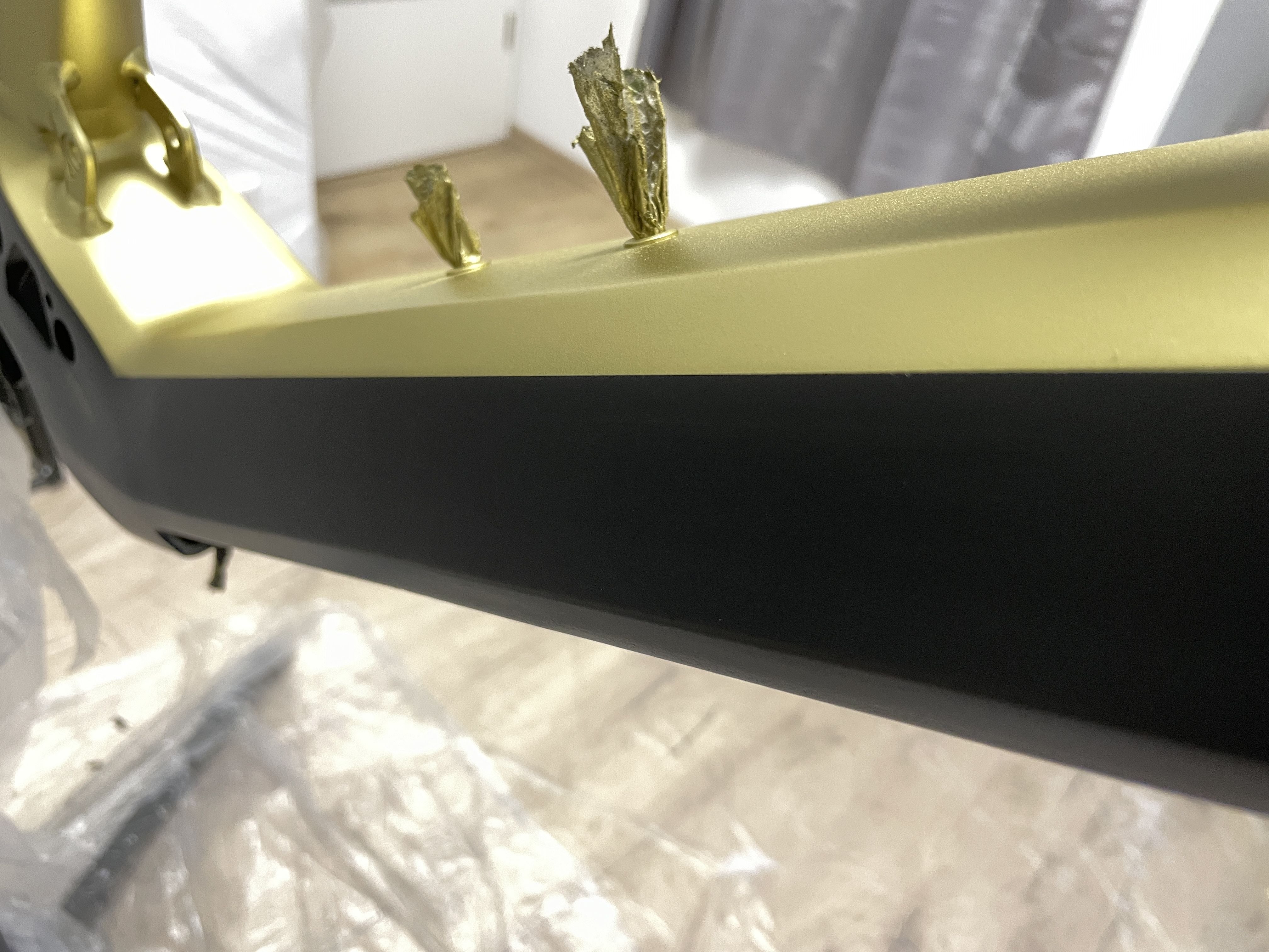

Der Goldlack wurde aufgetragen - war schwieriger, da richtiger FlĂŒssiglack (bei einer reinen Pulverbeschichtung gibts keine Lacknasen)
Hier noch ohne Finisher - hÀtte man auch so lassen können, aber dann wÀre mir das Gold zu intensiv gewesen

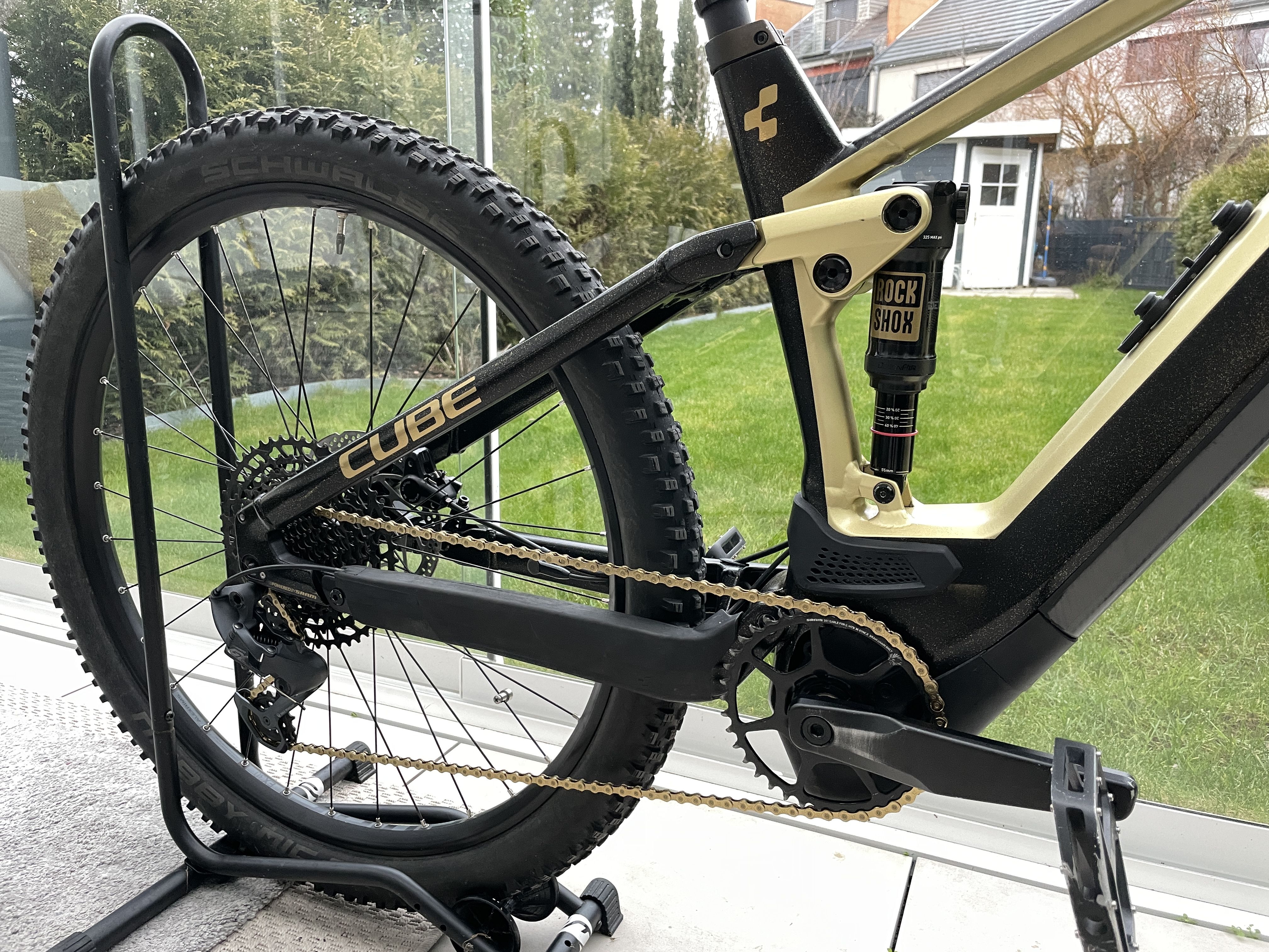

Nun mit Finisher inklusive der Goldflakes
Die Logos mussten natĂŒrlich auch wieder rauf:

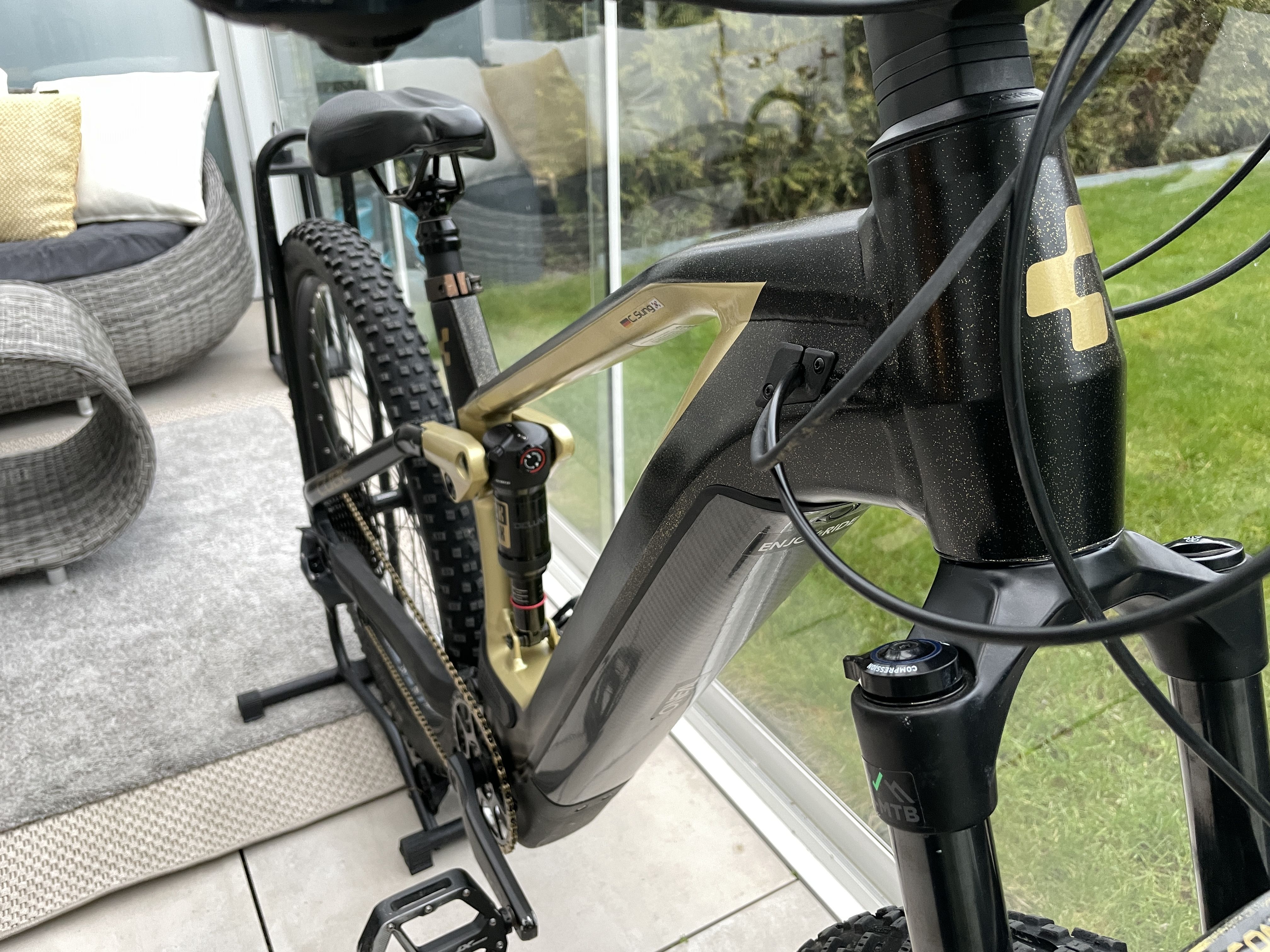

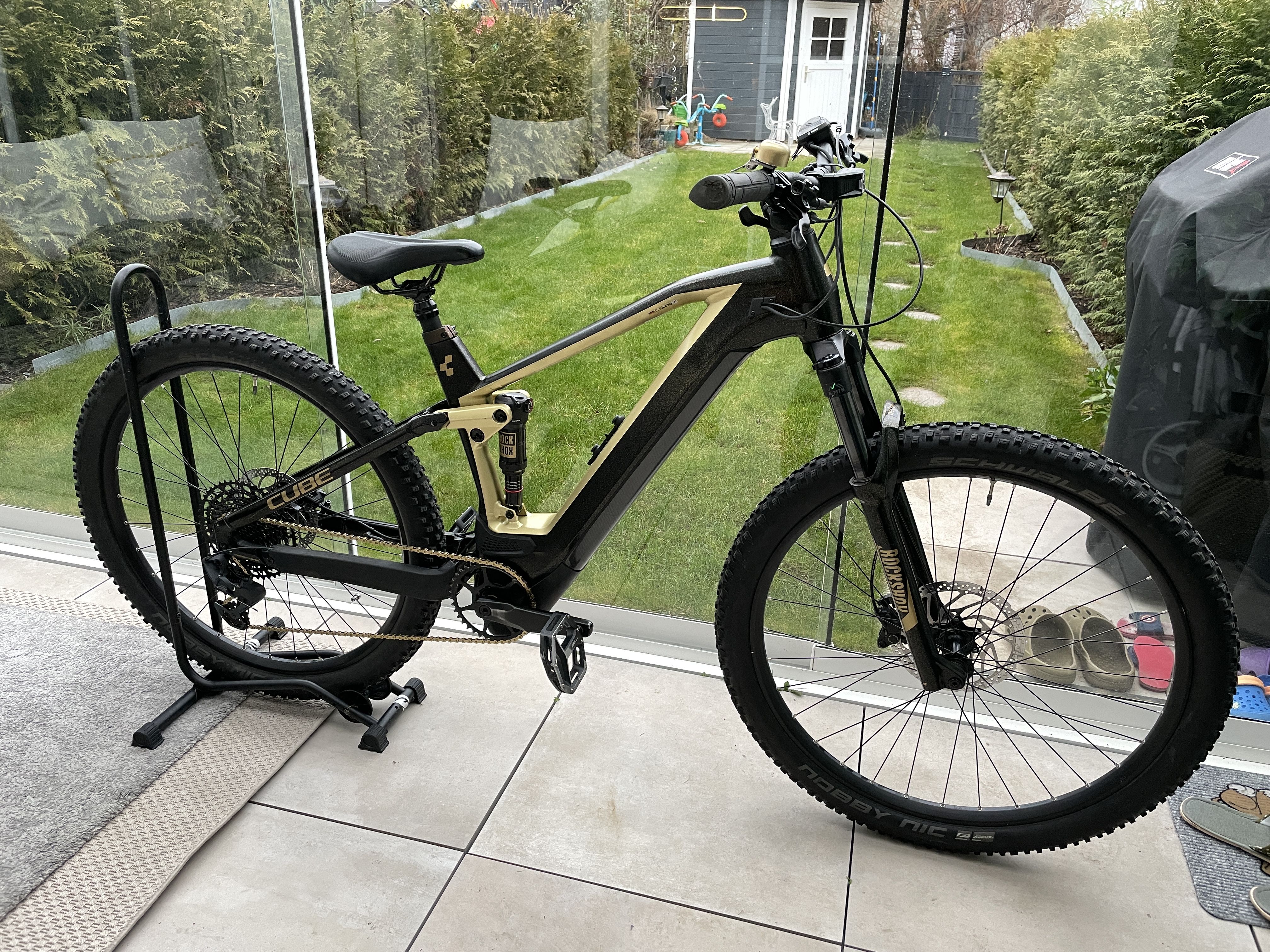

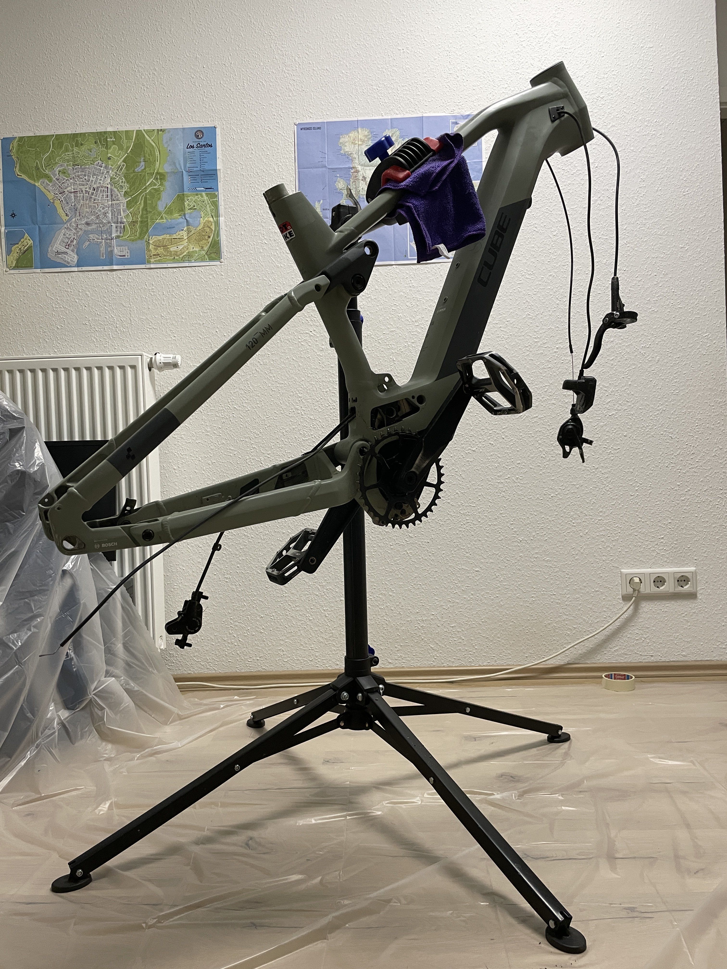

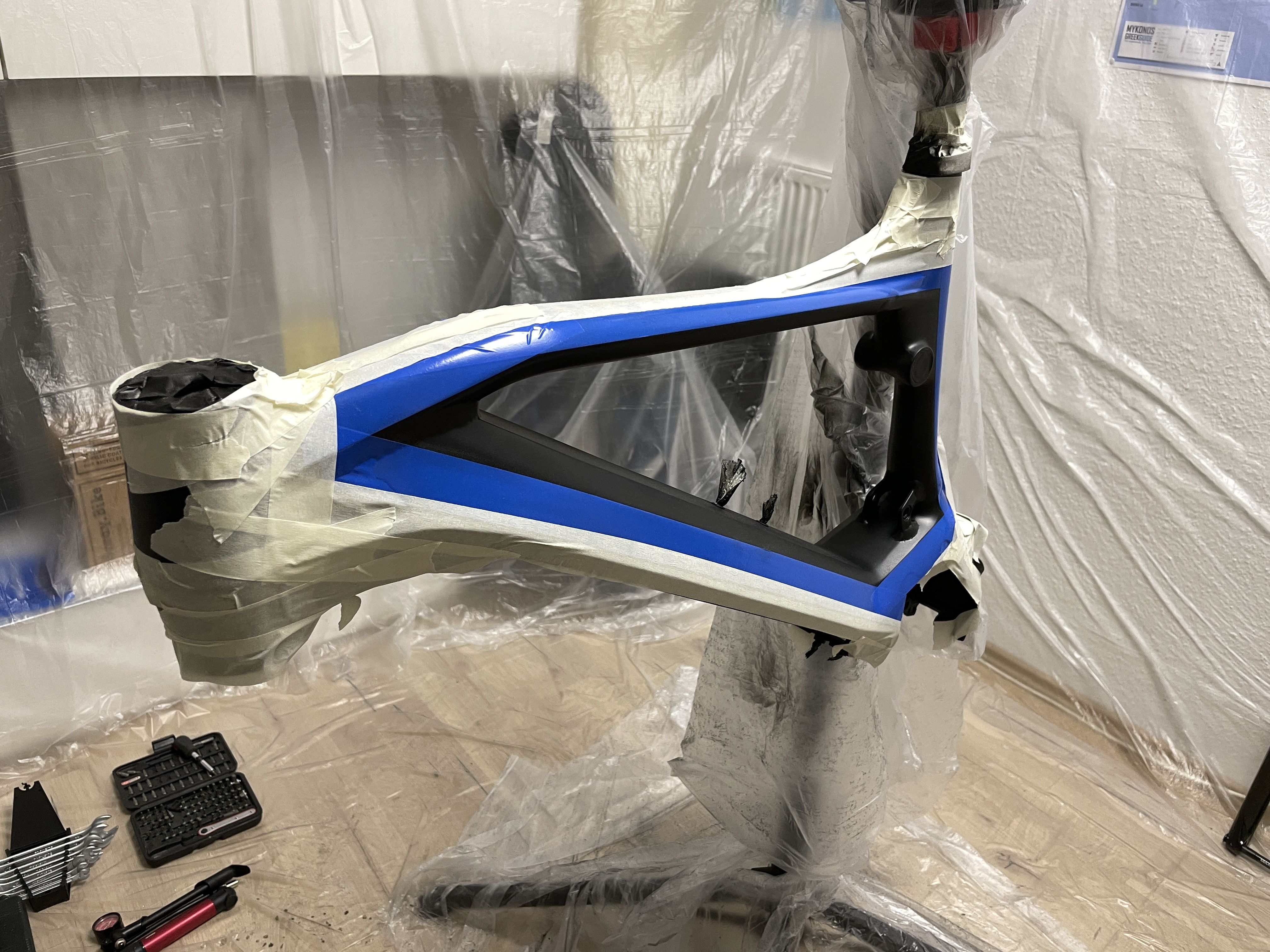

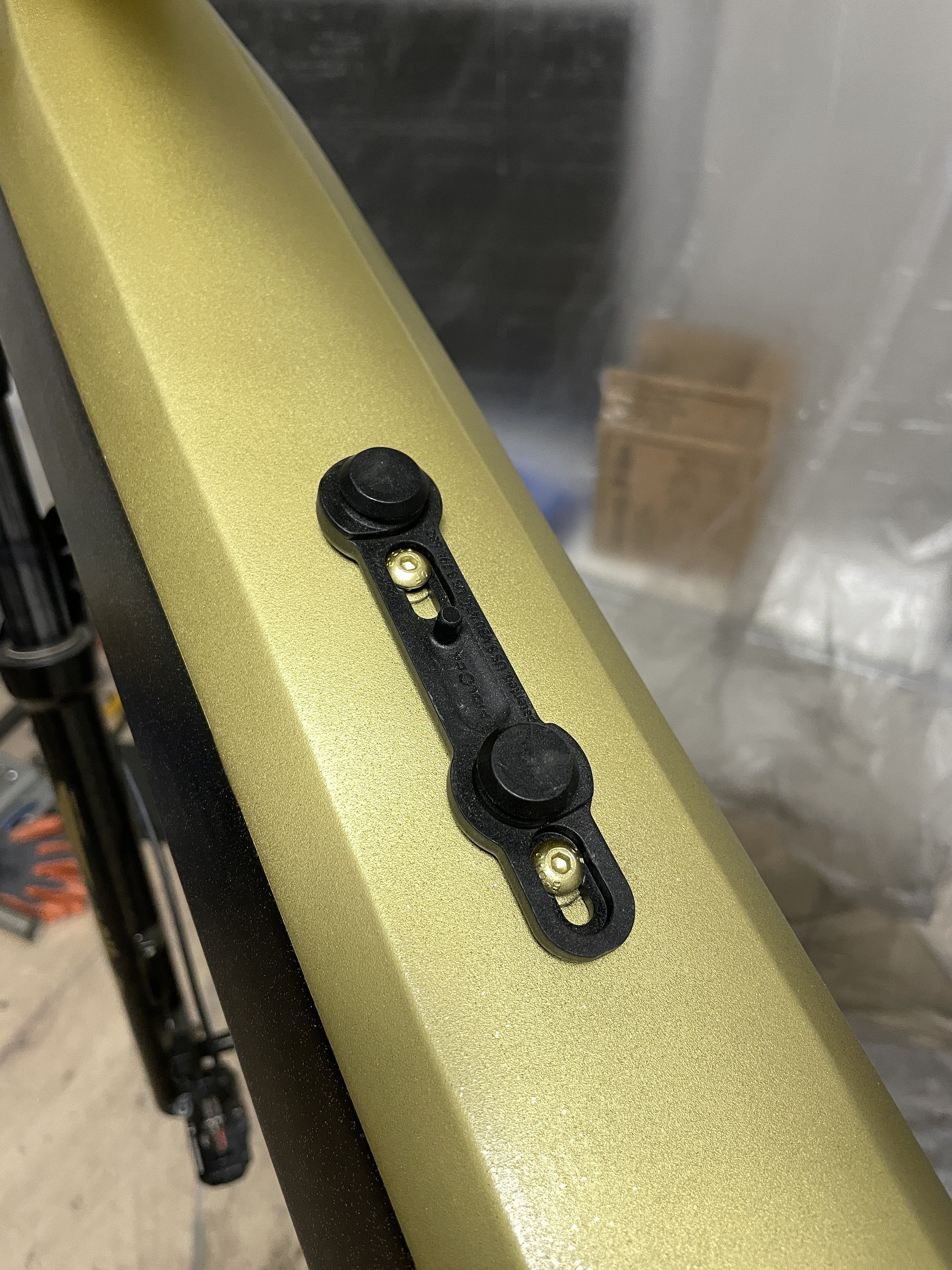

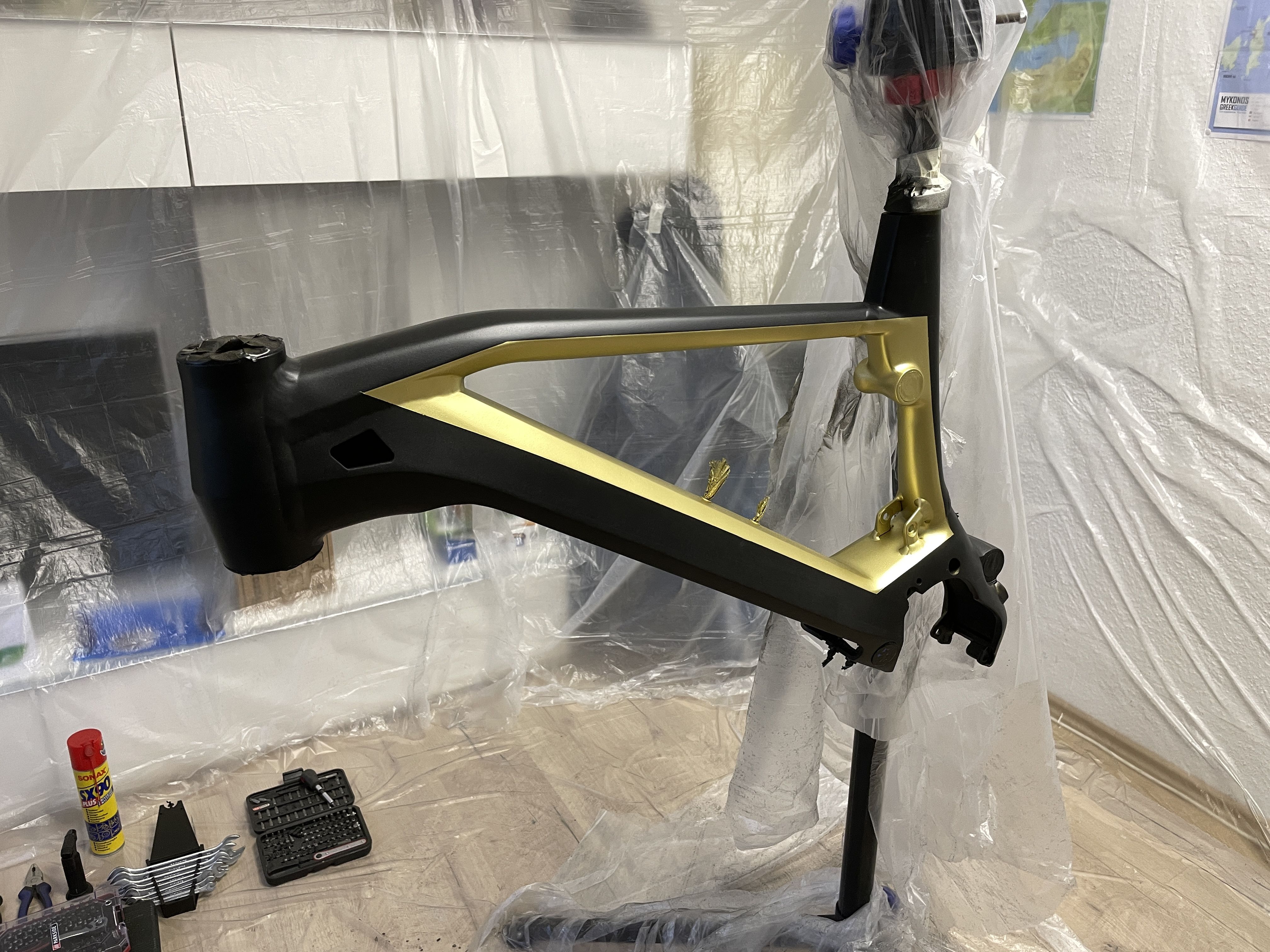

Danach ging es dann "schon" wieder an den Zusammenbau (genau 2 Wochen nach Projektbeginn, da ich teilweise noch auf Teile warten musste). Und so steht es nun fertig da:
Das war ĂŒbrigens mein erstes Mal, dass ich ein Fahrrad besprĂŒht habe (ĂŒberhaupt etwas besprĂŒht habe). Verwendet wurden dabei extra dafĂŒr geeignete Spraydosen, die versprochen haben, dass damit ein Fahrrad sehr leicht zu lackieren sei - und ich muss sagen: Das Versprechen haben sie gehalten!
