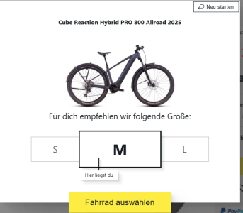

meine Frau hat sich ein Cube REACTION HYBRID PRO 800 ALLROAD in der Größe M gekauft. Vor der Bestellung hat sie eine Probefahrt gemacht und für gut und passend befunden. Heute haben wir das Bike abgeholt und bei einer kurzen Probefahrt meinte sie, dass der Sattel ein wenig höher sei könnte. Allerdings ist die Sattelstütze schon auf Maximum ausgefahren. Ebenfalls ist der Dropper Post komplett ausgefahren.
Sie ist 168cm groß und hat eine Schrittlänge von 83cm. Laut dem Rechner von Cube ist Größe M richtig und die empfohlene Sitzhöhe ist dort mit 717-703 mm angegeben. Allerdings komme ich nur auf eine Sitzhöhe von 69cm, gemessen zwischen Mitte Tretlager und Sattel. Das ist doch dann ein Widerspruch? Hat jemand das gleiche Bike und kann berichten?

Sie ist natürlich verschiedene Bikes in verschiedenen Größen Probe gefahren. Ist halt komisch, dass der Rechner eine höhere Sitzhöhe ausgibt, die gar nicht einstellbar ist.
Sieht mal schon so aus:
