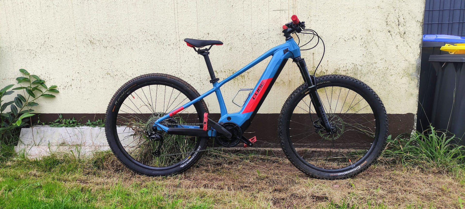

Ansonsten passt das schon. Ist eine vernünftige Gabel der unteren Mittelklasse. Habe ich in meinem Liqrock29/Focus Bold², meine Frau mit 120mm in ihrem Cube Reaction Hybrid Performance:
Die baut mit 525mm 15mm *höher* als die XCM - wird mit etwas mehr als 20% SAG gefahren, wodurch es wieder passt. Ist ein Unterschied wie Tag und Nacht, wurde mir mitgeteilt. 5mm weniger Einbauhöhe + SAG sind halt <500mm Einbauhöhe. Mir würde damit der Lenkwinkel zu steil, ist aber wohl Geschmackssache.
