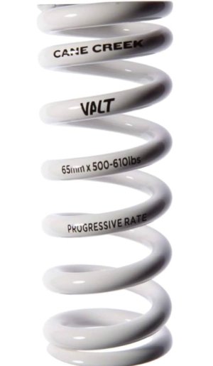

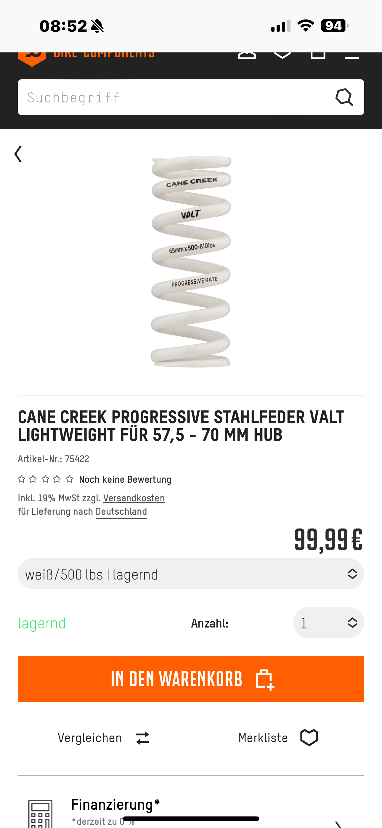

Hi Leute habe ein Fox Dhx2 coil Dämpfer möchte mir nun diese cane creek Progressive Feder einbauen aber wie soll man das einstellen die ist ja von 500 bis 610lbs kann mir da einer weiter helfen

Einstellen geht nur mit einer Sprindex Feder. Die Cane Creek hat eine progressive Kennlinie. Beachte auch dass die verschiedenen Hersteller unterschiedliche Durchmesser haben und evt. inkompatibel oder Adapter benötigen.
Mit dem Anschlagpuffer am einfachsten
Runter"ziehen" , drauf sitzen (also so wie man den SAG ermittelt), runter gehen und den Weg messen den der Puffer gemacht hat. Dann hast du die mm Angabe und mit der kannst du dann in % umrechnen
Mit dem puffer finde ich es schwierig.
Wenn dir jemand hilft, ist einfacher.
Einfach den Abstand zwischen den Dämpfer Aufnahmen messen.
205mm 0%
185,5mm 30%
