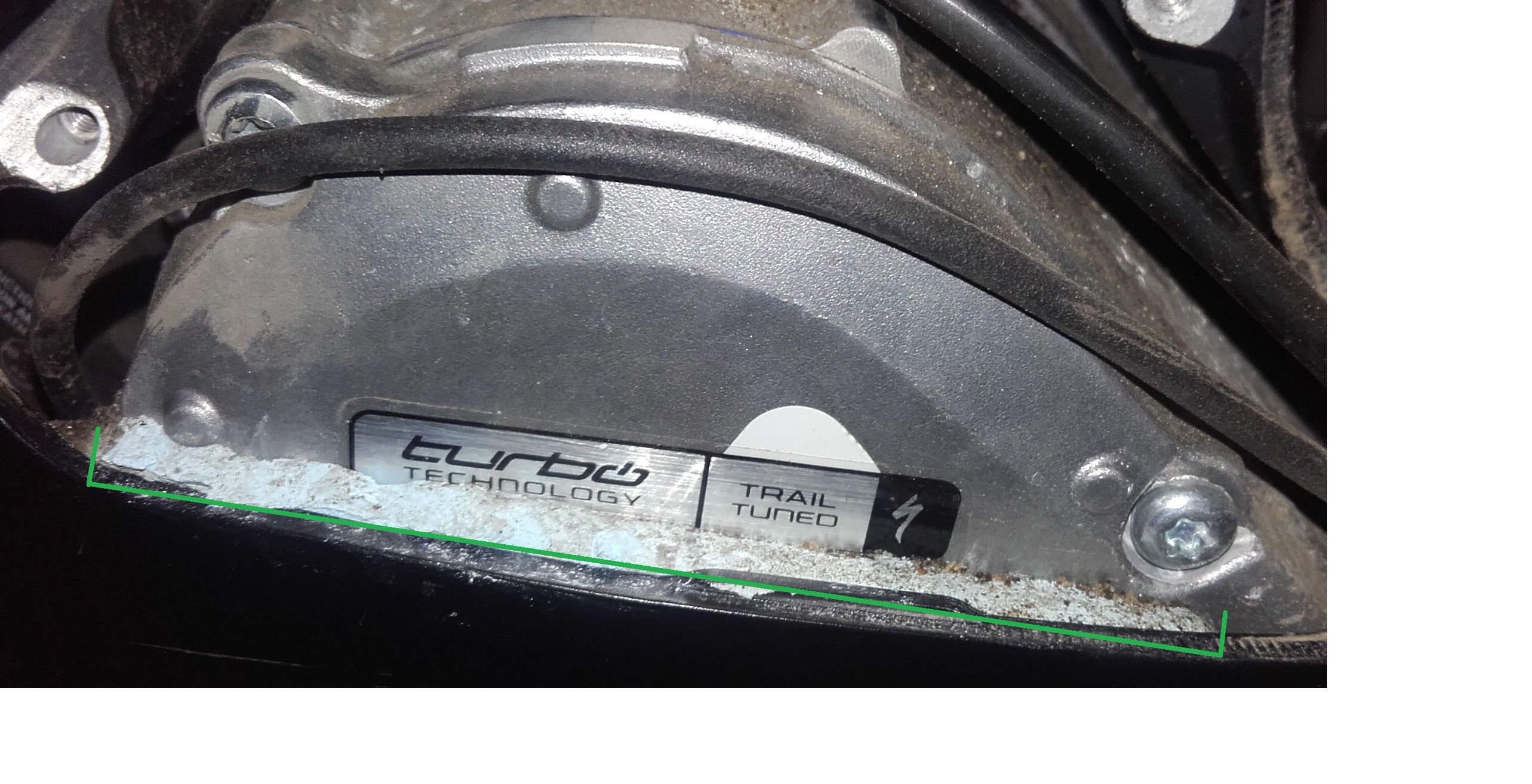

Mit den ersten Modellen gab es Probleme mit der Überhitzung, diese haben dann die Leistung gedrosselt, obwohl sie weniger Leistung abgaben als ein Bosch CX. Seit dem Jahr 2018 wurden dann die neuen Drive S vorgestellt. Der Fahrradhersteller Specialized hat an diesem Punkt angesetzt und eine wärmeableitfähige Masse zwischen Motor und Alurahmen gesetzt. Dadurch wird die Abwärme des Motors auf den Alurahmen übertragen. Auf dem Bild zu erkennen ist die hellgrüne Masse zwischen Motor und Alurahmen:
Eine Drosselung der Motorleistung empfand ich bisher nie, durch Überhitzung, während des Fahrens.
Diese Masse hat aber auch Nachteile, steht das Rad eine Zeit lang in der Sonne, wird die empfangene Sonneneinstrahlung direkt zum Motor weitergeleitet. 53° war bisher das Maximalste was ich auslesen konnte, bei diesem in der Sonne stehenden Emtb.

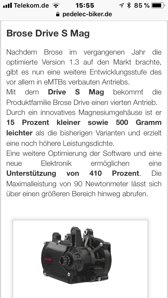

Bei Brose kommt ja der Drive S Mag:
Dieser Motor hat dann einen neuen Fahrmodus "Flex Power Mode".
