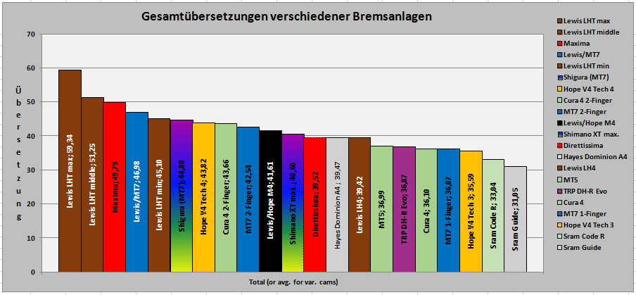

ja, das ist schon ein grosser Sprung in der Gesamtübersetzung (knapp über 20% mehr) und auch die Shimano Hebel haben deutlich weniger Grundwiderstand (nicht so starke Feder und besser gelagert) das kommt noch dazu, schnellere Annäherung und dann noch ein TS Power dazu
Lg Tirolbiker 63
Grunddaten lastrega (von mir ergänzt mit Shigura)

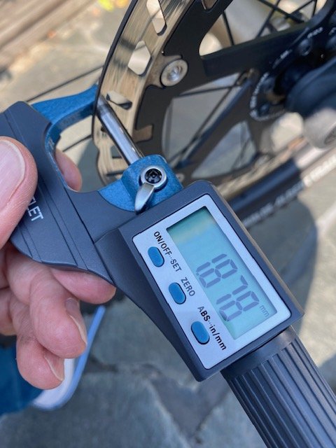

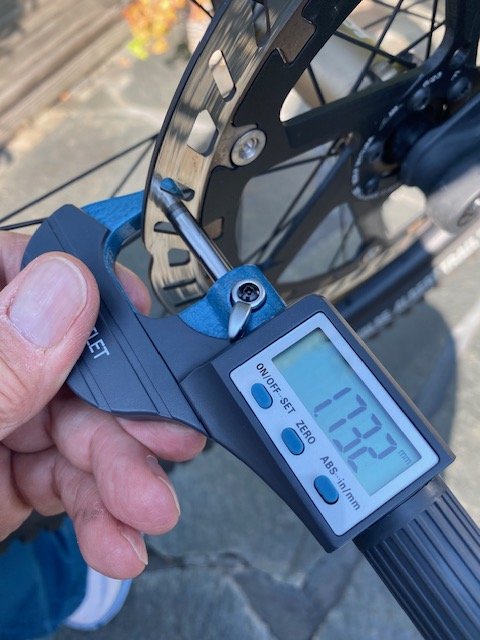

Ich habe es nachgemessen. Die Beläge (Shimano) hatten eine vollumfängliche Kontaktfläche zur Scheibe.
Die Messung "am äußeren Reibring" ist NICHT auf der Kante gemessen worden, die Zahlen sprechen m.E. eine deutliche Sprache:

welche Kombi ist denn für eine Shigura am optimalsten....MT5 oder MT7 Sattel.
Zwecks Kolbenweg und Hebelübersetzung.?
Danke
rechnerisch gesehen würde ich MT5 sagen
wenn man das bewegte Volumen zur Überbrückung vom Rückzugspalt der Shimano als Bezug nimmt, dann kommt die MT5 eigentlich auch trotz etwas grösserer Kolbenfläche noch nicht in diesen Bereich hinein (wegen dem deutlich kleineren Kolbenrückzug)
MT7 wäre dabei noch etwas ungünstiger

Wer lesen kann ist klar im Vorteil... und der unterschiedliche Verschleiß auf der Scheibe war erst bei Shimano Belägen feststellbar.
