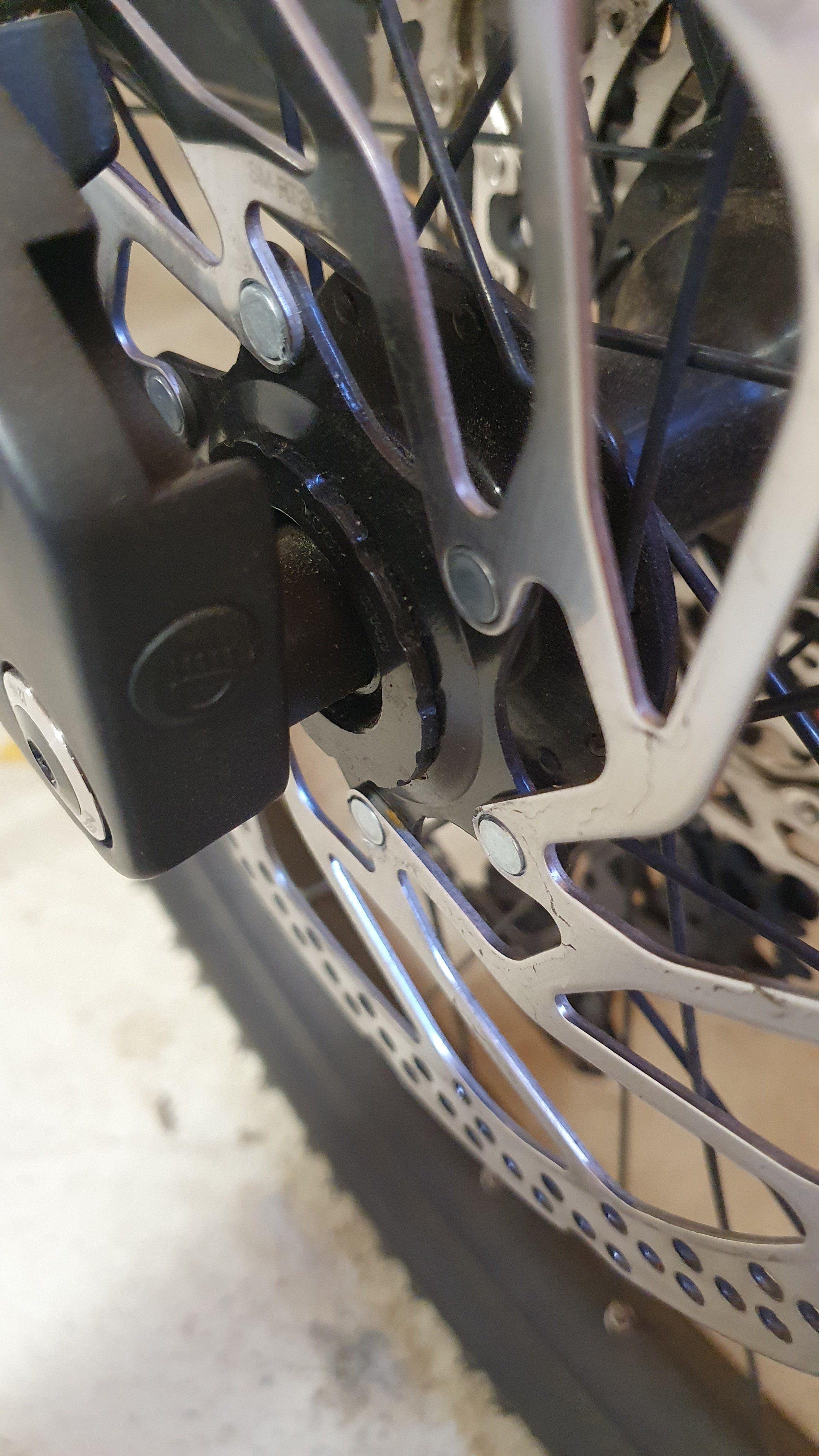

Ich habe jetzt seit einigen Wochen mein neues Cube Stereo Hybrid 120 und bin auch zufrieden mit dem Rad. Das einzige was mich wirklich stört ist das die Bremshebel einen ziemlich weiten Leerweg haben bevor die Bremsen greifen. Beide Bremsen sind sauber entlüftet also gehe ich davon aus das der Leerweg ab Werk so normal ist.
Kann ich diesen Leerweg evtl. durch Austausch der Bremsscheiben ( ab Werk sind SM-RT-30-L montiert ) verkürzen ?
Die Bremsscheiben sind 1,75 mm stark. Bei dem ein oder anderen Hersteller gibt es Scheiben in 2 oder 2,1 mm.
Dies müsste doch den Leerweg verringern oder ?
Könnte vielleicht mal jemand mit XT oder SLX Bremsscheiben die Dicke seiner Scheiben messen ?
Ist das richtig das, das auf dem Bild Centerlock mit externer Verzahnung ist ?
Gruß Sven

Die Scheibe ist Centerlook mit Außenverzahnung

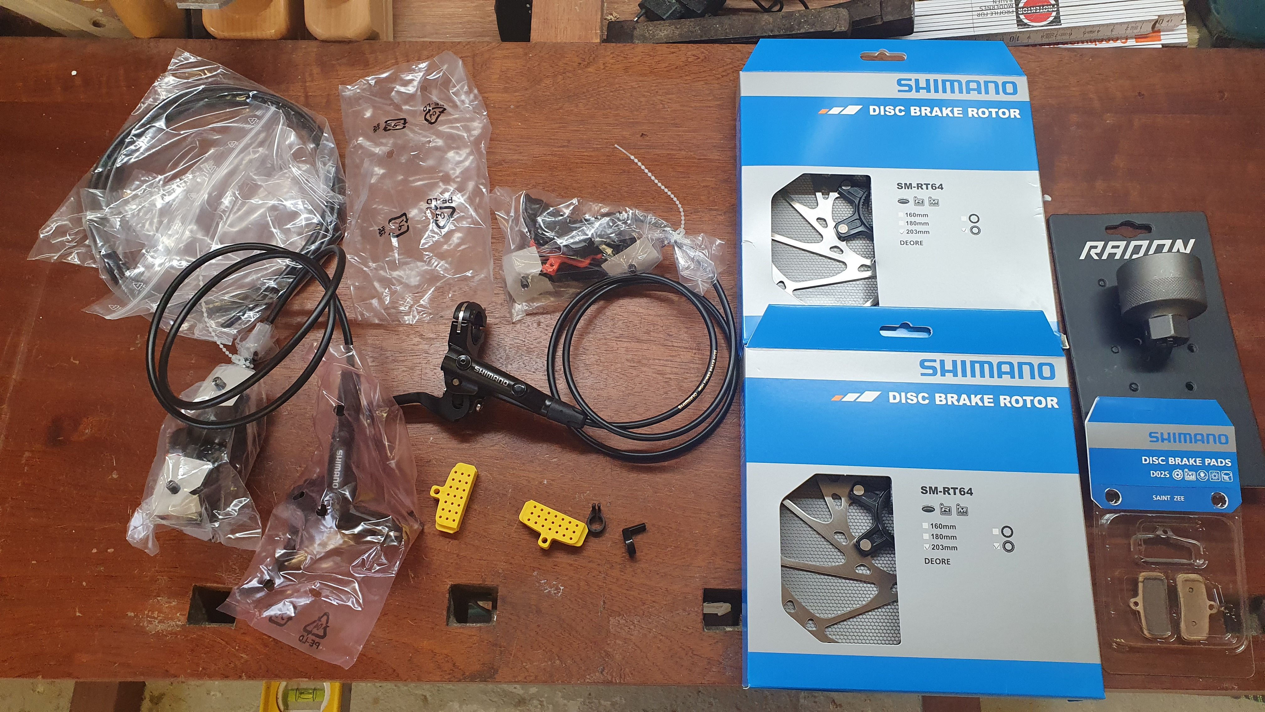

So inzwischen sind alle Teile angekommen und heute geht es an das montieren.
Ein paar für mich interessante Erkenntnisse vorab.
Ich habe mehrfach gelesen das sich zwischen MT420 und MT 520/SLX/XT die Bremsleitungen unterscheiden.
Bei mir ist das nicht der Fall. Die ab Werk montierte Leitung hat die gleiche Bezeichnung wie die neue. Ich werde bei der Hinterbremse die vorhandene Leitung weiterverwenden. Ich bin mir nur nicht sicher was mich beim Hebel erwartet. Kann ich die Leitung einfach so wieder einschrauben oder muss die Leitung minimal gekürzt und eine neue Olive verwendet werden ?
Ich habe mehrfach gelesen das die MT520 keine Keramikkolben hat. Bei meiner sehen die aber sehr nach Keramik aus ...
Gruß Sven
Sieht gut aus. Ab SLX haben die Bremssättel einen Banjo- Anschluss, und die anderen einen geraden. Die Leitungen sind die gleichen.
Die 520 hat Keramikkolben.
Viel Spaß beim Montieren.
