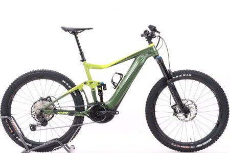

Im Auge habe ich ein Cube Reaction 750 SLX oder SLT (+ gute gefederte Sattelstütze) denn ich möchte eine halbwegs brauchbare Gabel wenn ich schon Geld ausgebe.
Die Montage von Schutzblechen und einem Gepäcksträger sollte für den Alltag auch möglich sein.
Alternativ schwanke ich aus Komfortgründen zu einem Fully wie dem Stereo Hybrid 120 Race aufwärts.
Schutzbleche / Gepäcksträger und Fully passen irgendwie aber nicht so recht zusammen.
Was muss ich bei einem gebrauchten Fully besonders beachten neben den KM?
Wie ist die Qualität der Lageraufnahmen / Lager usw. bei Cube generell?
Gibt es im gleichen Preisbereich Alternativen zu den Cubes die euch so einfallen und von den Komponenten her mithalten können?
Macht es Sinn ein gutes Fully aus den Jahren 2020/2021 zu kaufen oder würdet ihr von diesen älteren Bikes eher abraten?
zB sowas: https://www.kleinanzeigen.de/s-anzeige/giant-trance-e-1-pro-625/2568875302-217-16367
Bin für eure Anregungen offen und hoffe der Threaderöffner ist mir nicht böse wenn ich mich hier anhänge.
Liebe Grüße
Grundsätzlich und markenunabhängig würde ich mir kein gebrauchtes e-Bike kaufen das eine Gesamt-km Leistung von über 1000km hat.
Bei 178cm und 88kg / Beinlänge 83cm würde ich mich eher bei der Grösse L sehen als bei XL. Du schreibst ja du möchtest eher gemütlich und aufrecht... bei XL sind die Rahmen auch etwas länger in der horizontalen, wo du also etwas gestreckter sitzen würdest als bei Grösse L.
Nichtsdestotrotz musst du vor dem Kauf auf alle Fälle probieren.
ich würde mir als erstes e-bike keines mit einer 27,5" Radgrösse sondern ein 29"-er nehmen.
Damit bist du niverseller aufgestellt.
Schutzbleche und Gepäckträger gibt es im Zubehör sonder Zahl und irgendeiner passt immer. Da musst du suchen. Cube bietet eigene Produkte an, wo du dir das suchen ersparst.
Die Qualität der Lager und der Lagersitze ist bei Cube nicht anders als bei allen anderen.
Was das Preis/Leistungsverhältnis angeht gibt es nur wenige die mit Cube mithalten können.
