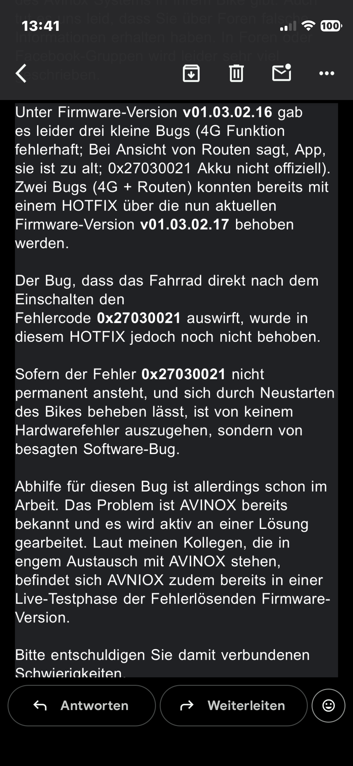

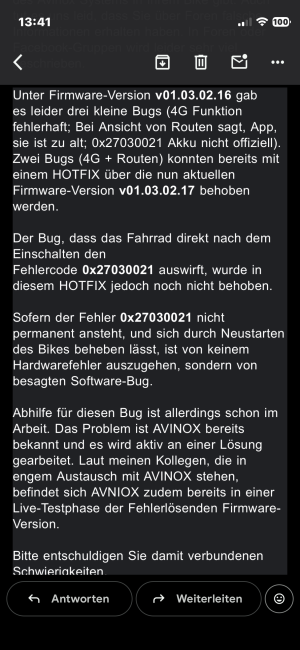

Offizielle Antwort vom Amflow support

Heute wurde es bei mir nur schlechter.
Wollte mein Rad checken bevor ich morgen fahre (war mir nicht mehr sicher wie viel SoC der Akku hatte.
Dann die Überraschung, System lässt sich nicht starten.
Also habe ich mal das Ladegerät eingesteckt, Display ging sofort an, aber der Wert für den SoC sprang zwischen 0 und 93%.
Da das Rad ja während der letzten Runde und dem Update davor auch zickte, habe ich geschaut ob es bereits ein neues Update gibt.
Und siehe da … Geräteversion 01.03.02.19
Das Update hat leider nichts behoben und ob es die Sache noch schlimmer gemacht hat kann ich garnicht sicher sagen.
Ergebnis:
Das Ding hängt im Powercycle fest. Display geht an (System startet also) und geht nach kurzer Zeit wieder aus. Das geht dann ewig so weiter.
Power Taste ist quasi funktionslos.
Folgendes habe ich gecheckt:
- Stecker am Display
- Motorstecker
- BMS Reset (Motor abziehen + 20sec Power Taste am Akku drücken)
… ohne Erfolg.
Kennt jemand das Thema? Oder hat noch eine Idee?
Ansonsten muss das Teil kommende Woche zum Händler und der kann sich damit die Zeit vertreiben.
