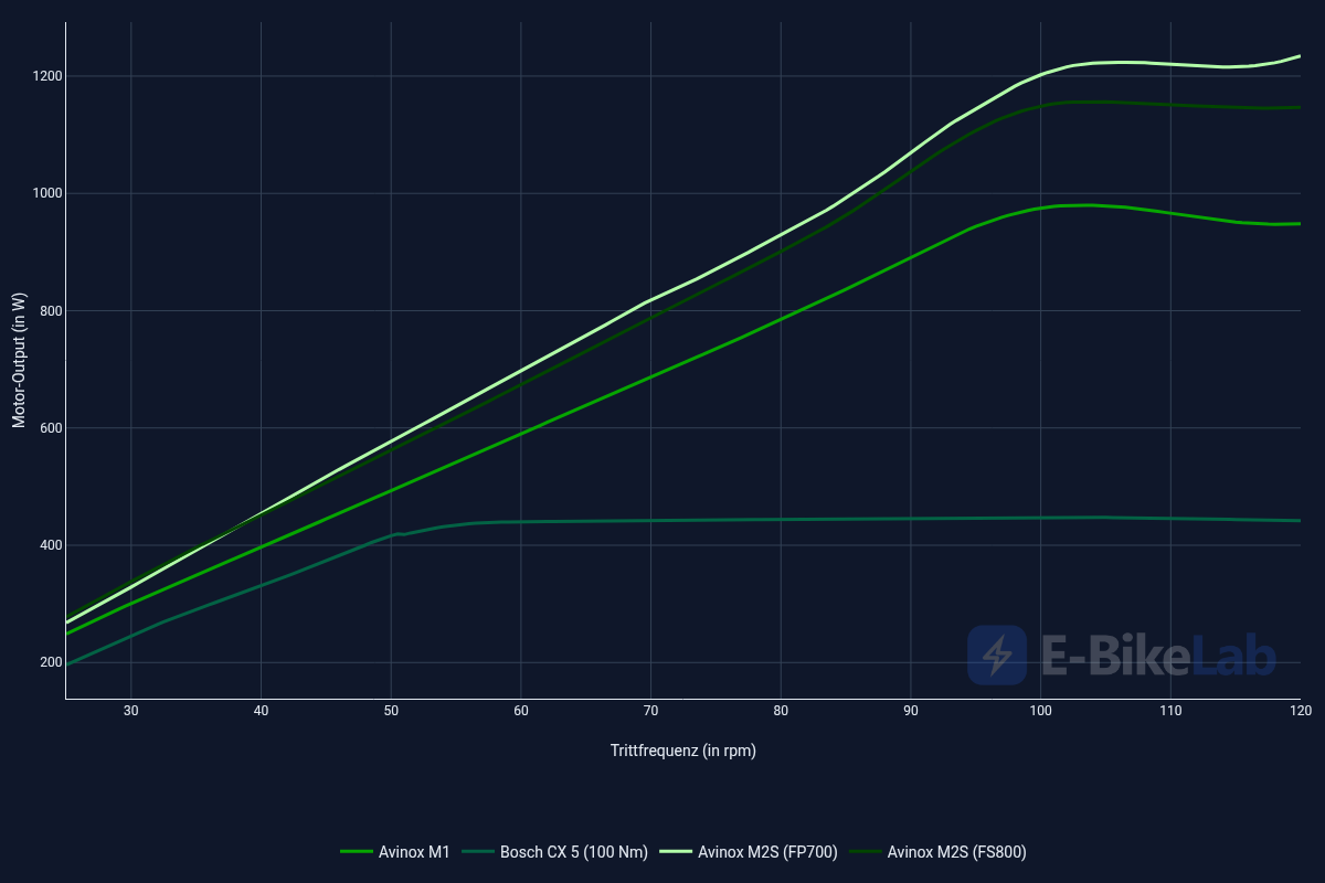

Die 1500 Watt sind eher ein theoretischer Wert, der nur bei einer Trittfrequenz weit jenseits von 120 rpm erreicht werden kann. Bis zu den 120 rpm wird man die geringe Mehrleistung durch den FP700 Akku kaum spüren.
