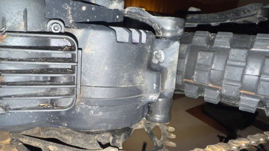

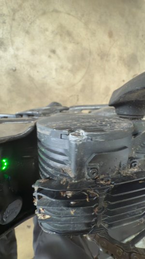

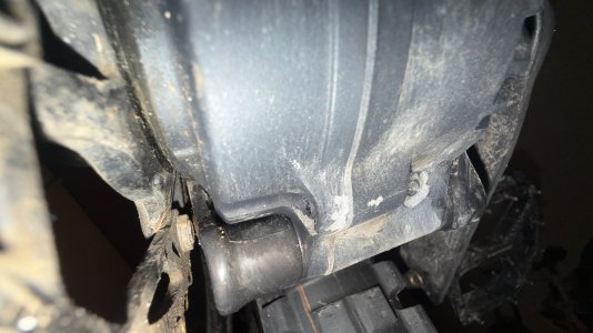

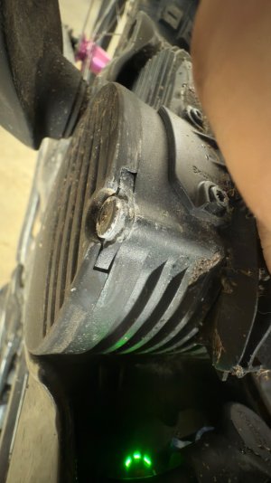

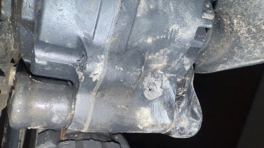

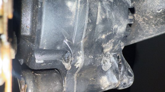

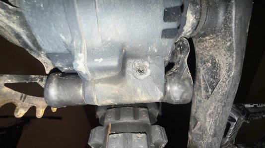

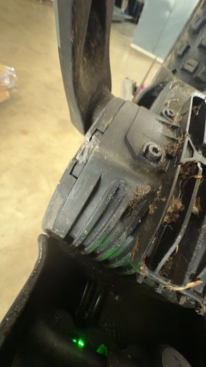

Ich habe leider nicht soviele kilometer runter es sind nur 1400km bei mir, erstaktivierung 14.10.25. akku noch super und bin auch zufrieden mit dem rad und dem system nur hat dieser winter meinen motor stark zugesetzt wie man den bildern entnehmen kann, leider will avinox laut meinen händler nur eine schraube ersetzen und mein lokaler laden wird gekonnt von avinox ignoriert und kann dementsprechend auch keinen ersatzmotor besorgen(zu erwähnen ist das seit dem neusten update meine sim karte auch nicht mehr erkannt wird was halb so wild ist)

mal abgesehen von der nicht vorhanden Pflege des Rad o_O sollte man zumindest die Möglichkeit haben, auf eigene Kosten einen neuen Motor einbauen zu lassen
bilder wurden gemacht jedes mal vor dem sauber machen da mir schnell auffiel das wasser nicht aus der abdeckung ablaufen tut und sich extremst viel dreck darunter sammeln tut, und dementsprechend darunter getrocknet und dann fahrrad auch sauber gemacht da auch das rad im zimmer (wohne in einer wg) gelagert wird und da sollte es sauber sein, aber ja selbst wenn nicht es gibt gar keine option um den motor zu ersetzen egal wie oft ich sage ich wuerde es übernehmen

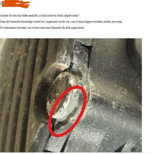

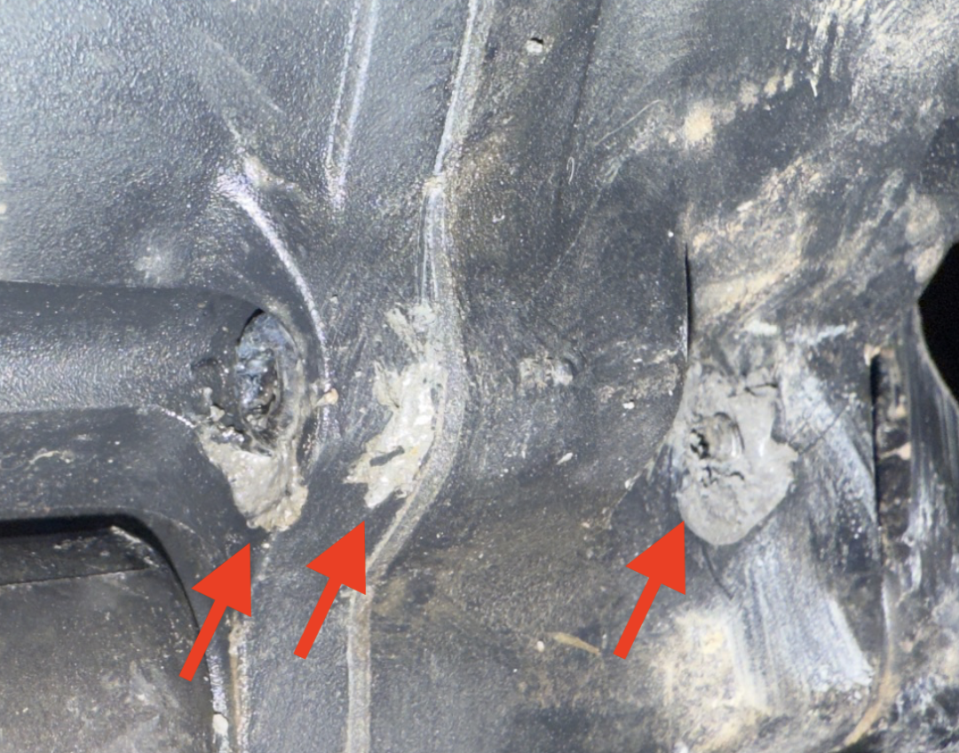

Das sind doch keine Korrosionsschäden (siehe meine Markierungen) oder sieht man das auf den Bildern nur schlecht?
die vordere schraube/gehause teil liegen pur im wasser wenn abdeckung drauf ist und die hintere ist die mittlere verschraubung wann genau dies entstanden ist kann ich ned sagen da als ich das erstemal die abdeckung abgemacht habe, dort war dreck von innerhalb 3 monaten recht dick aufgesammelt was bis dorthin ging seitdem dies mit hohlraumversieglung versiegelt ist und auch mehrmals oefters geputzt wird geht es dort zum glueck nicht weiter
