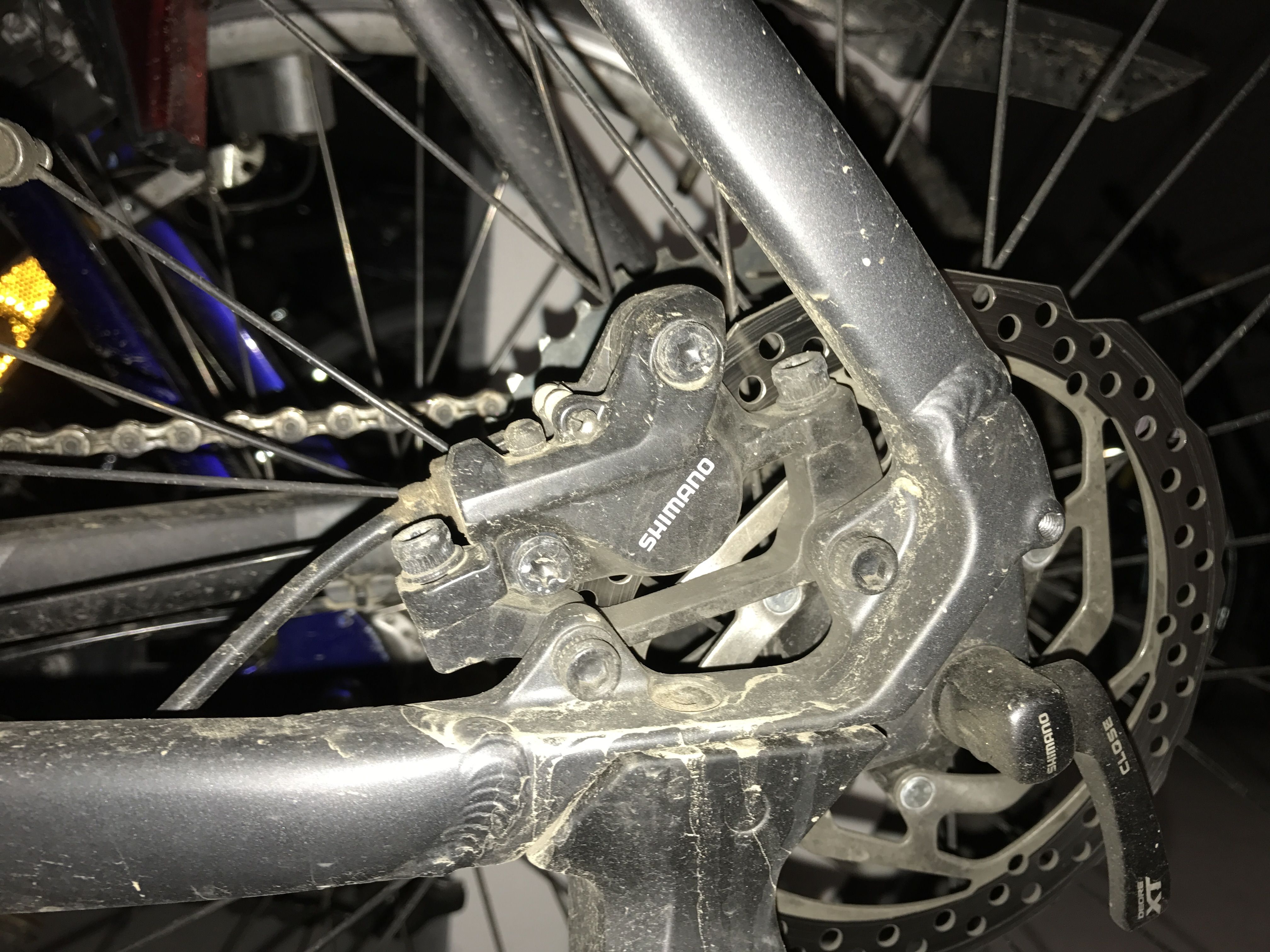

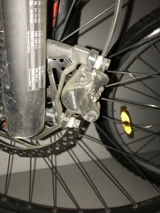

Das liest sich aber so, als bräuchte man als Basis PM 160 und ich meine ich hätte ne 180er Scheibe vorne. Dort ist allerdings bereits ein Adapter verbaut seitens Cube (evtl. PM 160 auf PM 180?). Vermutlich ist die Gabel an sich PM 160, wenn der Adapter weg ist, oder? Foto im Anhang.
Hinten würde ich für eine Umrüstung von 160mm auf 180mm Scheibe diesen Adapter nehmen:
https://www.bruegelmann.de/reverse-is-pm-disc-adapter-shimano-180-mm-hinten-rot-360286.html
Dort ist ja auch bereits ein Adapter verbaut (siehe zweites Foto), wobei das vermutlich nur die Konvertierung von IS zu PM 160 ist, oder?
Fragen daher:
1. Passen die Adapter?
2. Welche Schrauben brauche ich? Hinten sollten die bisherigen verwendbar sein, weil keine längeren notwendig sind. Vorne brauche ich längere, aber welche Länge? M6?
Danke für eure Hilfe!!!

Hinten ist es eine IS Aufnahme , VR Postmount. Die Adapter sollten passen, Schrauben sind immer mit dabei.

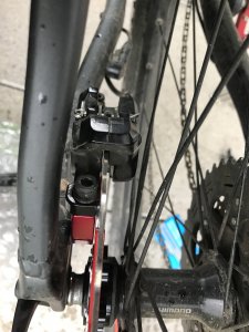

So, es geht voran und doch brauche ich wieder Hilfe. :)
Vorab als Info: Sowohl die Hope Loating 180mm, als auch die 203mm funktionieren mit den Trickstuff Centerlock-Adaptern. Also die Adapter passen in die Aussparungen der Spinner der Scheiben.
Problem: Hinten stößt der Bremssattel an die Nieten der Scheibe an. Der Adapter passt dran vorbei, aber der Sattel nicht. Somit ist auch kein Einstellen der Bremse möglich.
Frage daher jetzt: Wenn ich die Bremse (Bremssattel + Hebel) an sich wechsel, gibt es welche, die dort besser vorbei passen? Irgendwie muss die Hope Scheibe doch fahrbar sein.
Und wenn ich wechsel, dann auf Shimano ZEE, oder Saint? Oder habe ich mit beiden das gleiche Problem, wie jetzt?

Du kannst Dein Sattel so ausrichten, dass es weiter weg von der Scheibe liegt. Ich sehe es nicht 100% aufm Bild, aber es scheint eh nicht mittig zu liegen: Die Kolben links sind deutlich weiter eingerückt oder nicht?
Kolben sollten links und rechts gleich weit ausgerückt sein bei angelegten Belägen (leicht gezogener Hebel)
Zur Not kannste den Bremssattel ein wenig aussparen....
aber zuerstmal richtig mittig einstellen, so wie das @GG71 sagt.
