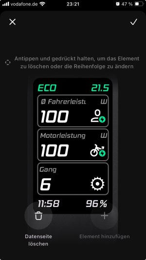

Kann man in der Turbo Einstellung sich anzeigen lassen wie viel Watt Eigenleistung bei Stufe 15 notig sind, damit die max Leistung abgegeben wird?
Nein, das funktioniert nicht. Du kannst in den einzelnen Modi lediglich die Watt des Motors begrenzen.
Ich gehe davon aus, dass der Avinox deutlich mehr Eigenleistung als 90 Watt benötigt um 850 Watt zu leisten. Der Avinox benötigt Input.

Die Daten die DJI in der App zum Thema Batterie und Verbrauch aktuell liefert sind nicht wirklich aussagekräftig, da kommt sicher noch mehr, die Chinesen haben sicher 100 x soviel Daten gespeichert.

Wäre es vielleicht möglich, dass du bei deiner nächsten Ausfahrt mal alle Regler auf max stellst und schaust wie viel der Motor bei 50 Watt Eigenleistung ausgibt? Ich hoffe das ist nicht zu viel verlangt. Ich wäre dir sehr dankbar!!!
@Manni77

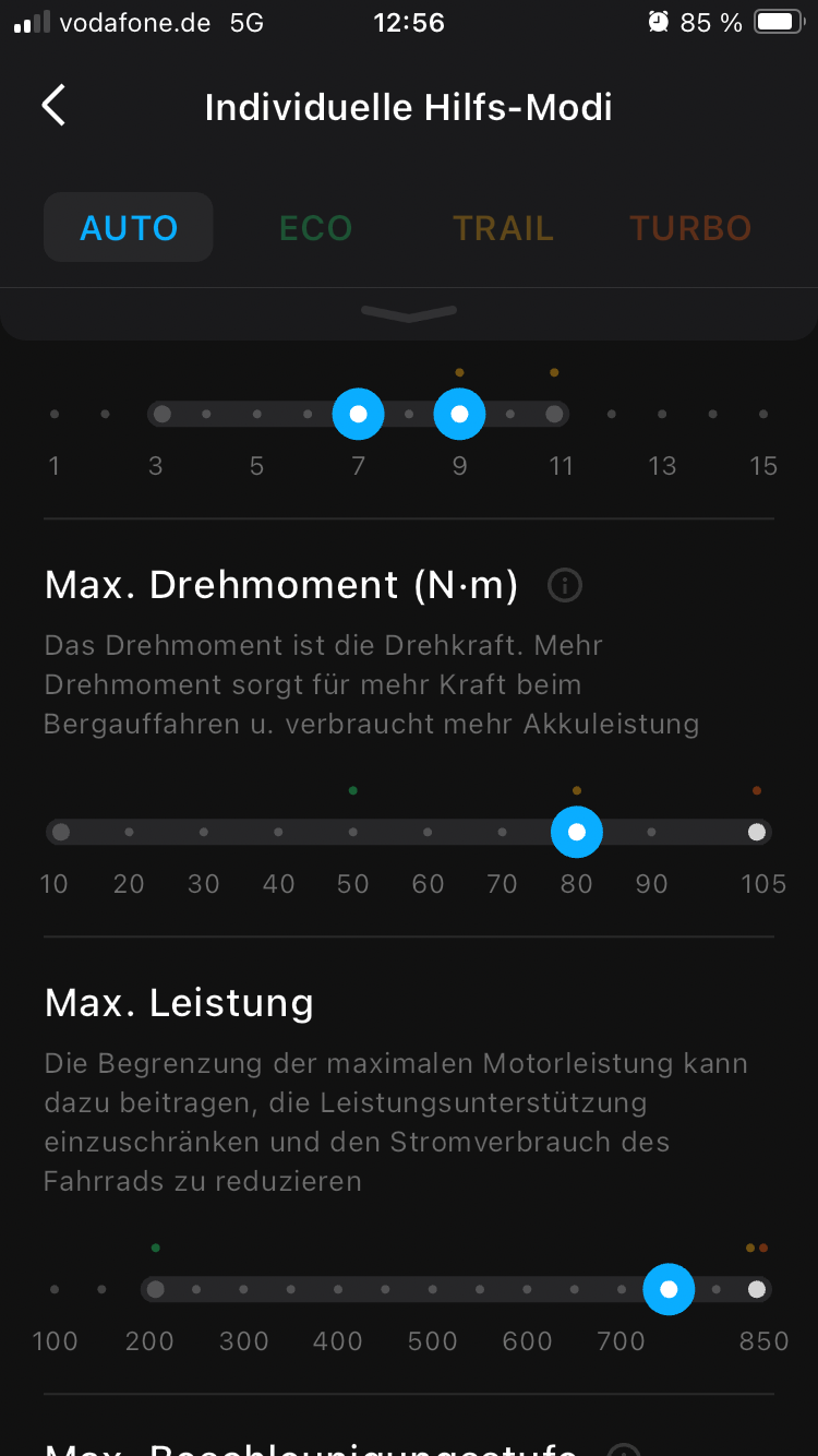

Ich habe das gestern zufällig getestet.
Bei 50 Watt Eingangsleistung hatte ich eine Leistung von 245 Watt
Bei 100 Watt Eingangsleistung hatte ich eine Leistung von 697 Watt
Werte lt. Avinox-App und Display
jep, der Motor liefert eine Menge Power zieht dann auch den Akku leer. Hab am Montag wieder mal runtergeschraubt und getestet, bei 65 W leistet das Bike jetzt 160 W. Damit komme im Auto jeden Trail hoch. Jetzt fehlt nur noch die exakte Verbrauchsanzeige um die Einstellungen auf Verbrauch zu testen, die hab ich noch nicht gefunden. Dann noch speicherbare Automodi in der App, das wärs.
Laut den Screenshots liefert das Bike aber max 750w!
Ja, das Bike liefert max. 750 Watt. In den Einstellungen von Manni jedoch, muss er um diese zu bekommen, deutlich mehr reintreten. Er sagt ja auch, dass wenn er 65 Watt leistet der Avinox Ihn mit 160 Watt unterstützt.
In meinen Einstellungen unterstützt der Avinox quasi 1:1, d.h. bei meinem Sweetspot von 140 Watt bei 80 U/Min gibt mir der Avinox 148 Watt dazu. Um auf die eingestellten 400 Watt Max-Unterstützung zu kommen muss ich 382 Watt treten.
