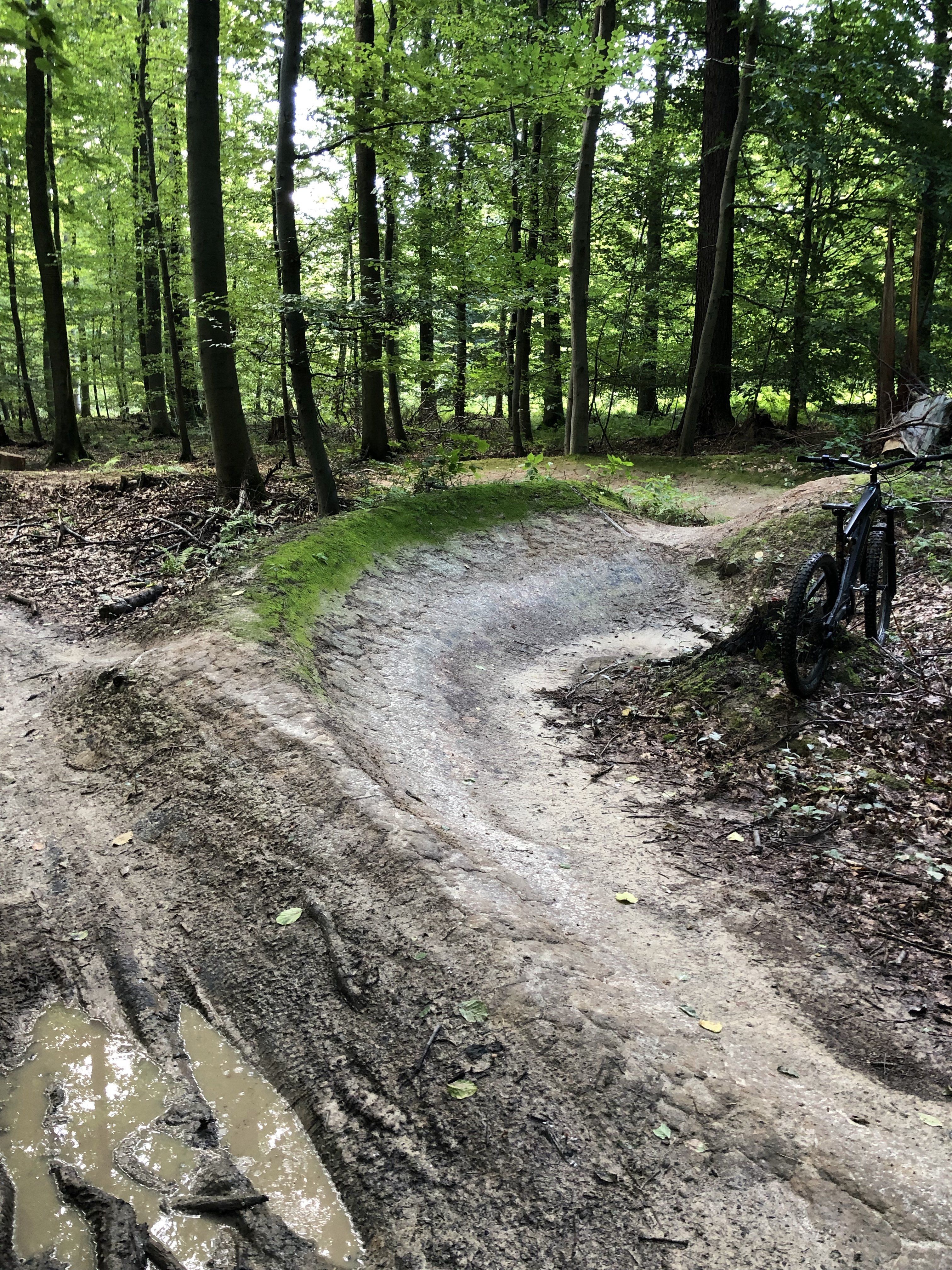

Ich war ja gestern in Karlsruhe im Feuchten/Schlamm (From Dachs Till Dawn Trail) mit den Wolfpack Enduro Allround 2.4 v/h unterwegs.
Der Reifen war schon echt ne Wucht. Immer Grip, die Gummimischung wirklich klasse auf feuchten Wurzeln und Steinen.
Auf dem Strommasten-DH dann recht steinig und z.T. steil und recht anspruchsvoll, auch hier waren die WP Enduro wirklich gut. Druck bei 1.3bar bei 85kg ohne Ausrüstung.
Für mich sind die WP Enduro super Allrounder!
Für mich sind die WP Enduro super Allrounder!Anhang anzeigen 30084
Bin mittlerweile auch so weit, die als erste Wahl für Herbst/Winter zu holen, nur leider in 29 Zoll / 2.4 All-Round aktuell nicht verfügbar... :confused:
